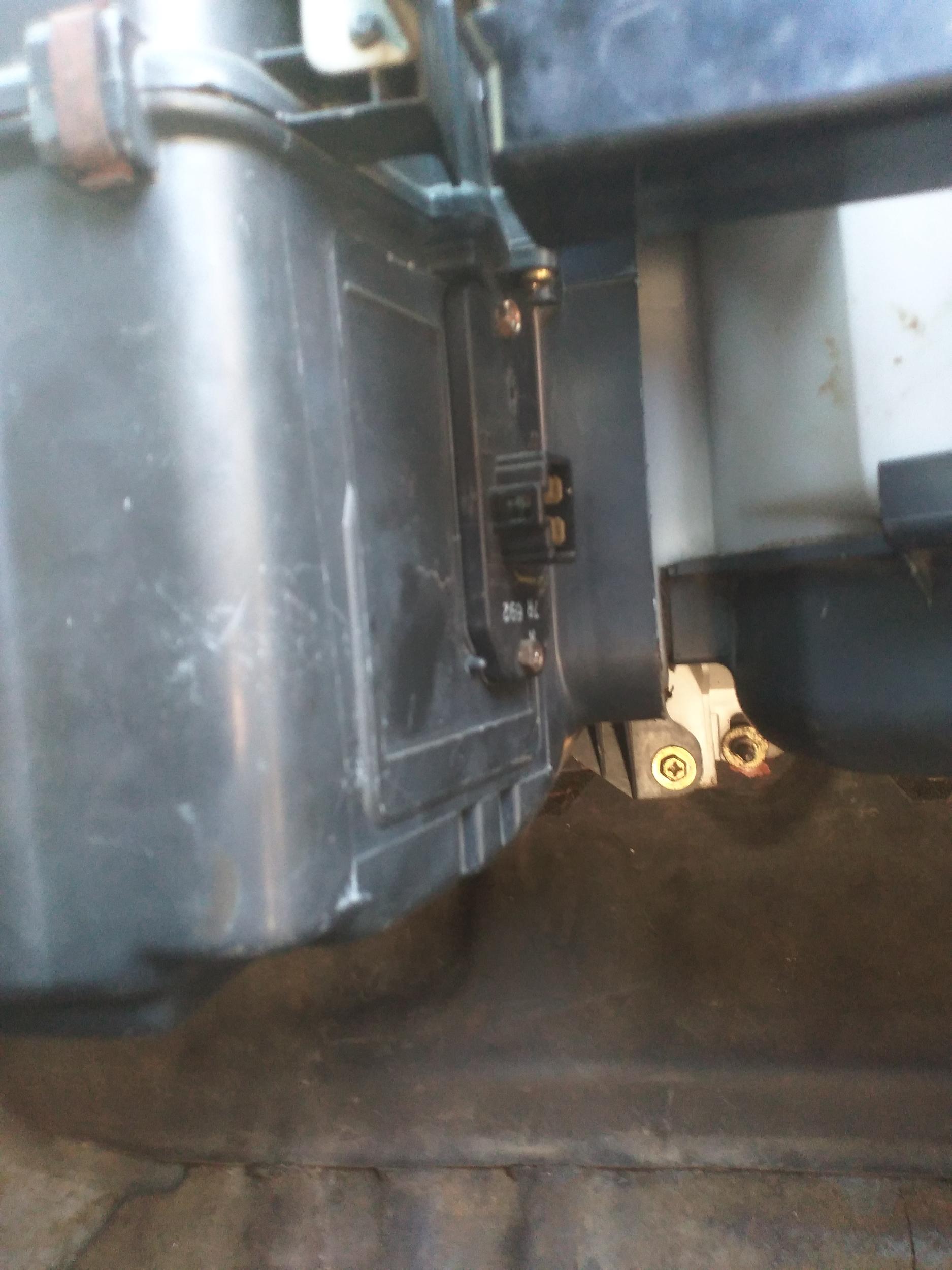

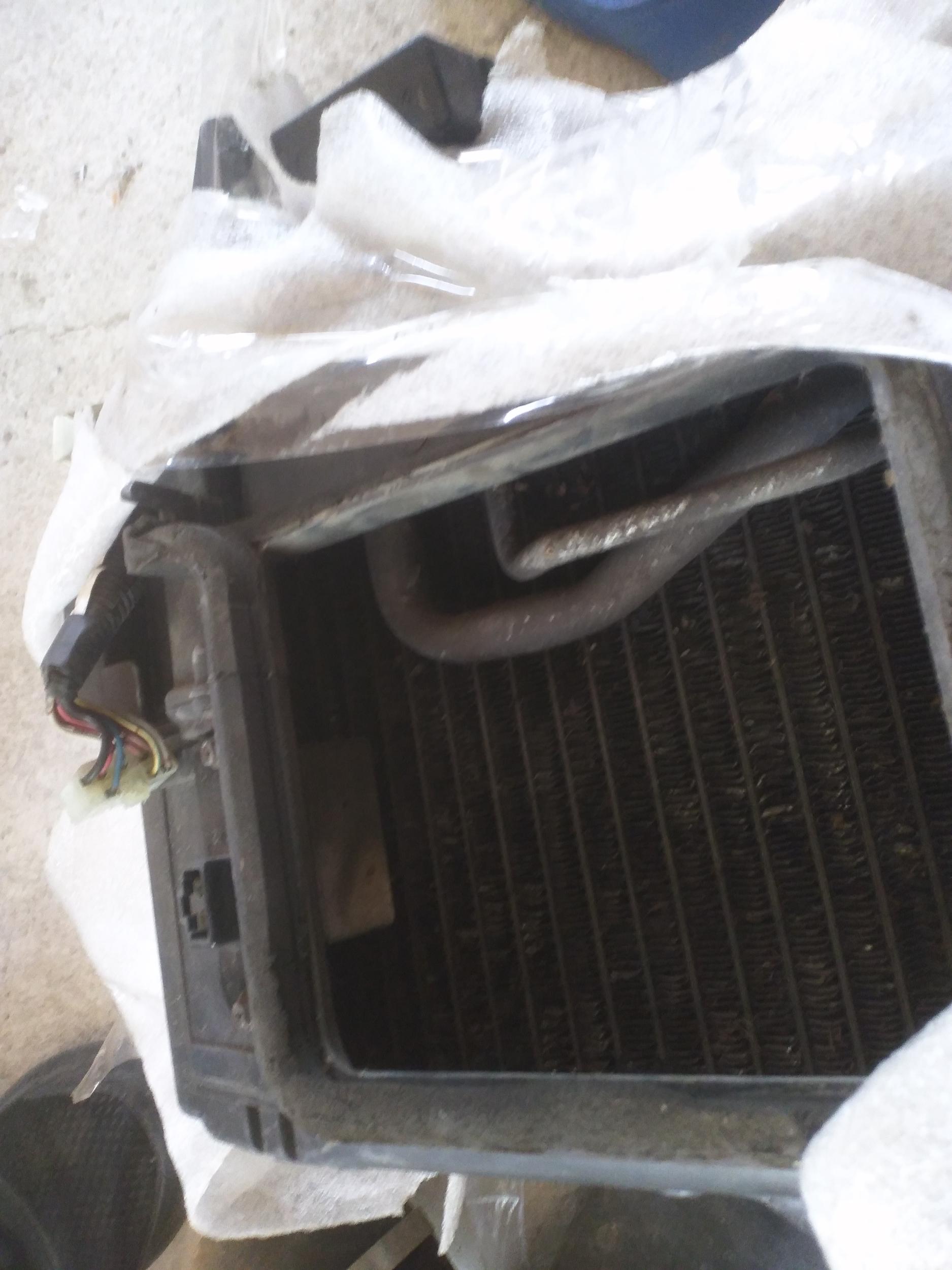

Сегодня смотрел в деталях:
У меня два  блока кондиционера  от 80-ки отличающиеся только по поводке, на бензиновом +2 релюшки, рамку для фильтра хорошо запихнуть не просто-будет сифонить и придётся убирать один датчик, а он стоит именно в том месте куда врезают рамку, и как будет работать дальше климатика?
Есть два блока вентилятора
Один от до рестайл другой от рестайл, отличие в моторах и нижней части-на рестайле с функцией нижнего забора воздуха, в оба можно вставить круглый фильтр над вентилятором, НО снимать по 3-4 раза в год для этой операции мотор вентилятора приведёт посадочные места саморезов в пластике в месево, да и размер фильтра даже не камри, что увеличит периодичность замены
Вообщем, интересного не нашёл
Будем искать...

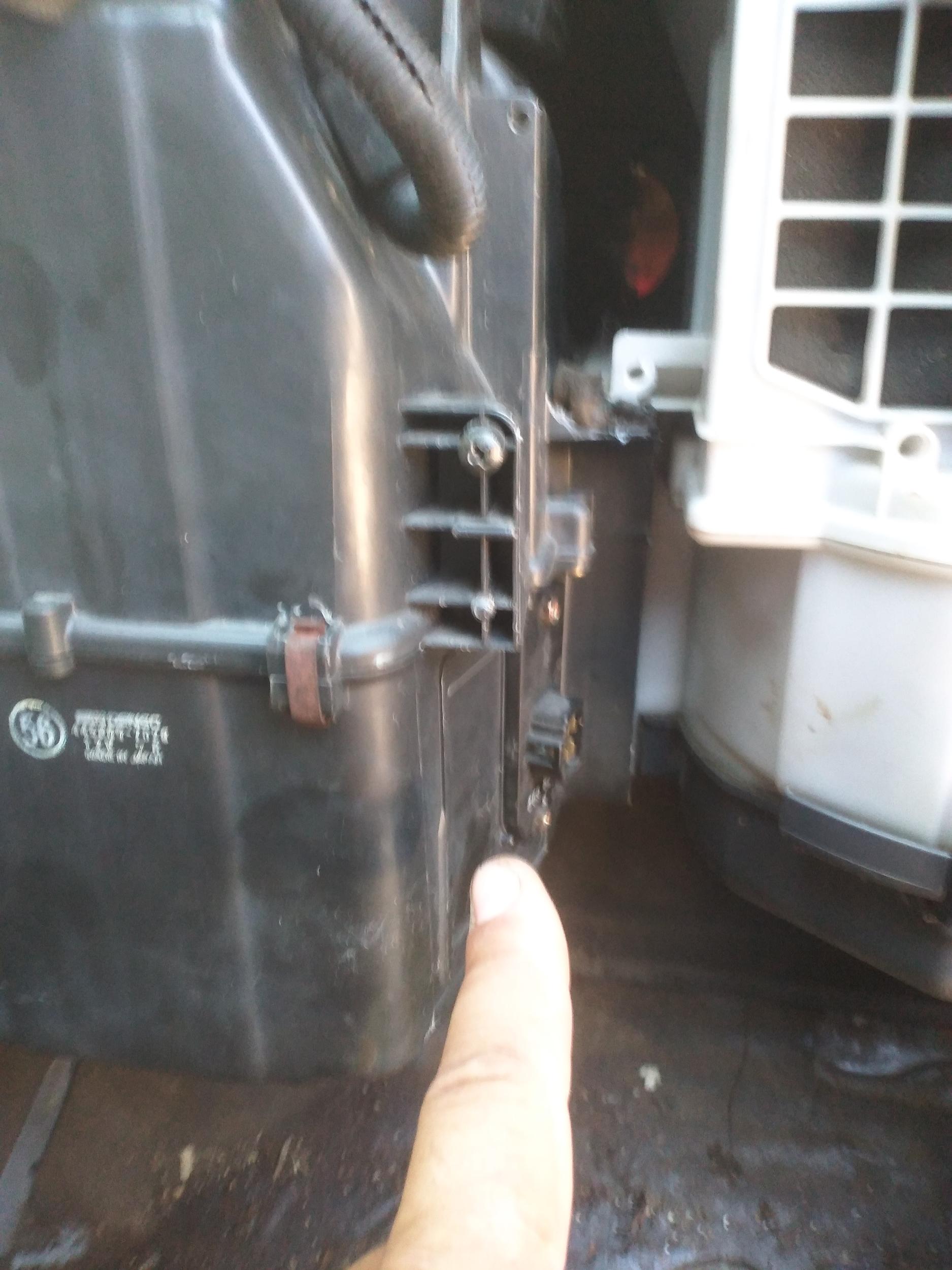

  • Откуда: Ростов-на-Дону
  • Машина: тойоты
Нет там места перед испарителем кондея, датчик там стоит и друбки идут
Упакованы разматать пришлось
Втрое фото на машине
Куда там фильтр пихать?
Там только срезать стык между коробками и ставить ля фильтра рамку самодельную, тожда герметичности не будет, вентилятор будет давить во все щели
