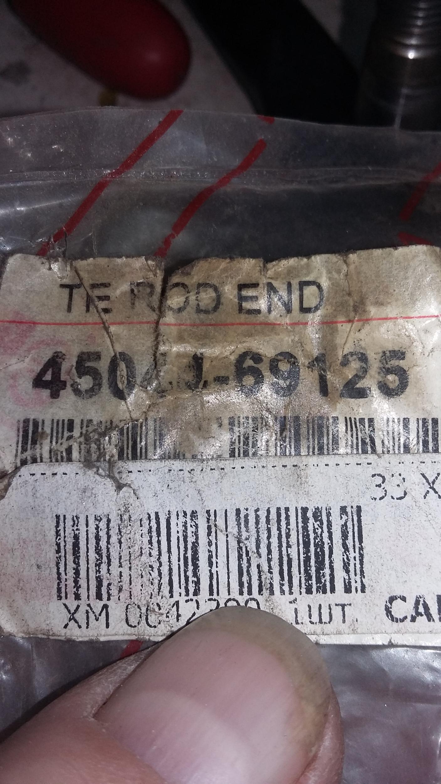

45044-69125
Там была путаница с левым и правым наконечником по номерам. Но я оба одновременно заказывал.

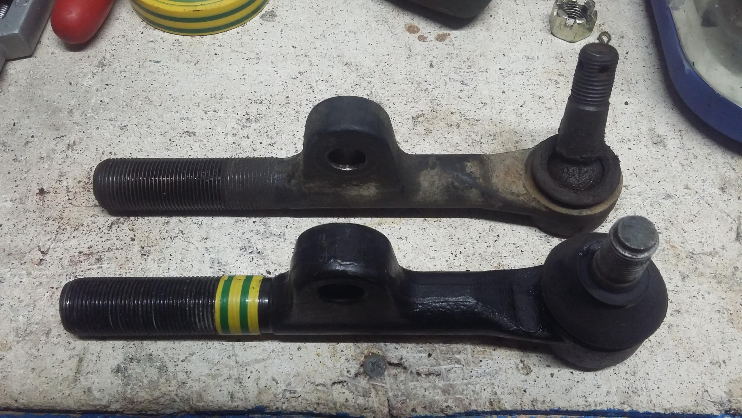

Передняя тяга, левый руль, наконечник к редуктору. Вчера взял масуму - резьба левая. Чо за оригинал мне экзист подсунул.
  • Откуда: Сибирь
  • Машина: Land Cruiser
59 минут назад, SeregaN сказал:
наконечник с ухом который, да?

Поделка скорее всего, их таких не должно быть :D
Есть фото?
  • Откуда: Ханты-Мансийск
  • Машина: TLC 80 STD 1HZ
  • Откуда: Владимир
  • Машина: зажигалка .
10 минут назад, SeregaN сказал:
Наконечники с ухом аморта есть для пруля и леворуких , резьбы у них разные и конус отверстия демпфера зеркальны . Такая х-я была лет десять назад когда я хотел сменить наконечник , заказали под лев руль пришел для пруля , магазинщики забрали заказали от пруля пришел как положено .
1 час назад, SeregaN сказал:
возможно в твой авто уже кто-то тягу контрактную с пруля поставил .  Поэтому тебе нужен был наконечник 45044-69115 .
