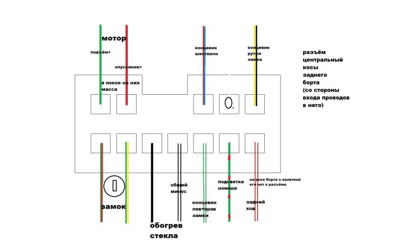

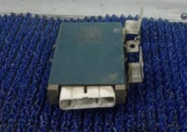

2. где находится блок управления задним стеклом я понял. Я знаю, как он выглядит изнутри) но при продаже- фотки снаружи, номер вроде 85930-89105. На фото- он?

57 минут назад, avals714 сказал:

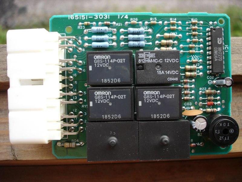

Да, я понял что это там. Теперь вроде, вижу. Спрошу еще: а внутри блока - вот так всё?
  • Откуда: Spain Torrevieja
  • Машина: UZN130 1UZ-FE
12 минут назад, Vitoss-X сказал:
..да.

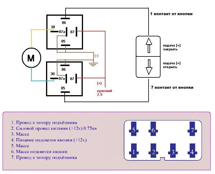

Заднее стекло , это головняк этого кузова. Если в поиск забить проблемы с задним стеклом, чтива на несколько часов.
По существу, любая перекидывающая кнопка плюс два реле нормальные провода сечением 2,5—3 квадрата, и ты не полезешь в проводку заднего борта  несколько лет, пока не сгниет моторчик либо механизм. Без блока нет обогрева заднего стекла ну и ещё нескольких на мой взгляд бесполезных функций. Так что решать тебе, я бы не рекомендовал ввязываться в восстановления всего до штатного состояния, в хорошем и даже нормальном состоянии  ты ничего уже не купишь. Покупать и заказывать новое, это ты от ценников охренеешь. Поэтому делай под себя все качественно, либо Фотай либо рисуй для себя схемы и не парься.

16 часов назад, олег71 сказал:
Подтверждаю полезность и работоспособность этой схемы. Сделано аналогично уже лет 6. Реле сразу качественные поставил, засунул в пластиковую бутылку и поместил там же, где был раньше родной блок.
За всё время эксплуатации менял один раз только механизм в борту в сборе на контрактный - лень было всё чистить. Да и цена отдельно моторчика у нас сравнима с механизмом в сборе)
По поводу потери "полезных" свойств. Обогрев - изначально не работал, т.к. провода сгнили и на стекле полоски местами обсыпались. Задний дворник - как то вообще никогда, ни на одной машине, не использовал. Есть боковые зеркала и мне хватало. Ездят же водители фургонов и других модификаций без этой опции и ничего, не жалуются)
Поэтому - только положительный опыт и спокойствие в душе, т.к. если что-то случится с реле в дороге или ещё где, спокойно взял из бардачка другое и поменял за 15 минут. Ну а больше там ничего и не случится)
