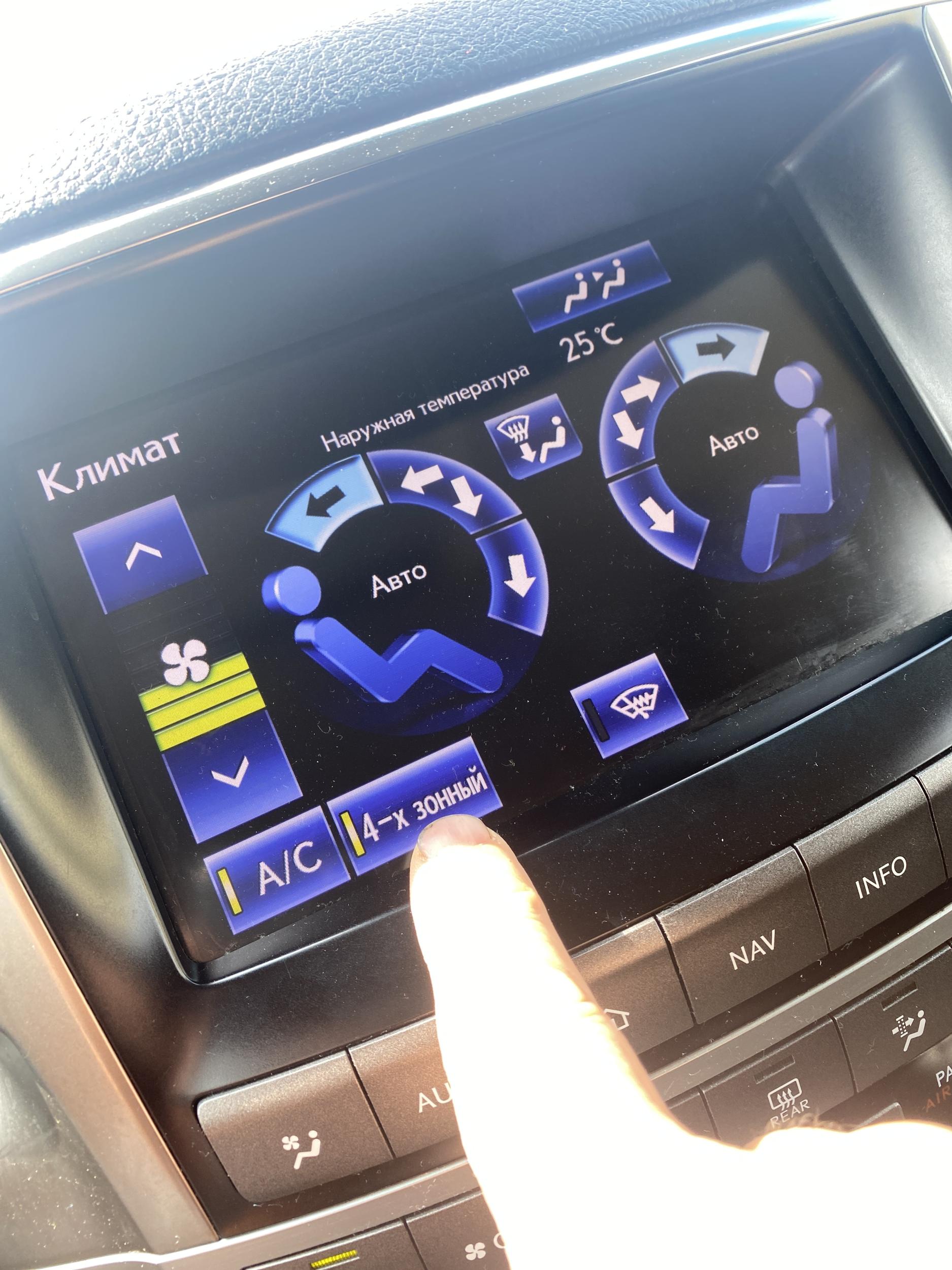

@AZIAT Подскажи пожалуйста, ТЛК 200 передний кондер холодит. а задний нет, трубки необрезаны, померили давление 12, добавили фриона до 15. передний стал холоднее, а зад молчит. с чего начать?
  • Откуда: Омск
А да еще ящик-подлокотник тоже холодит
1 час назад, Andrey431 сказал:
с чего начать?
В 200 ке не ремонтировал кондиционеры. Но в любом случае проверить надо сначала по электрике. Наверняка через течстрим можно по тестить клапан отключения заднего кондиционера. Ну и остальное по его электрике.
  • Откуда: Омск
Спасибо
13 часов назад, Andrey431 сказал:
Спасибо
Кстати, зайди в настройки авто. Может просто выключен задний кондиционер в настройках.
  • Откуда: Омск
45 минут назад, AZIAT сказал:
сейчас пробовал сканер, он показал что ДВС и трансмиссия нет ошибок, друго неоткрывает.
ООООООоо даже так бывает, А где и как найти эти настройки? я только часы настраивать умею)))
надо когонибудь чтобы потыкал, либо самому гдето прочитать пошаговую инструкцию. Спасибо!
2 часа назад, AZIAT сказал:
Течстрим нужен.
  • Откуда: Омск
А 4 зонный! это я умею. включил
20 минут назад, AZIAT сказал:
Течстрим нужен.
Нету(((. пока(((, будем искать.
Спасибо
