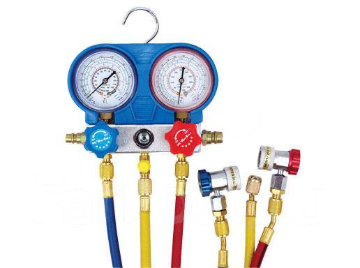

Идешь в магазин , покупаешь блок манометров
, подключаешь к авто , заводишь , включаешь кондиционер и смотришь на стрелки. сравниваешь с данными в книге.  Анализируешь . Если не можешь - снимаешь видео и показываешь здесь. Иначе все ответы здесь будут в стиле вангования и никак тебе не помогут.

Если я правильно понял: долифка фриона (что делаю на всех обочинах г Омска) это все шляпа, тупо зароботок денег? верно?
Вот таким на твоем фото манометром делали

Вот и купи себе манометры , подключи и проверь работу системы сам.  Кстати- если при включении заднего кондиционера будешь наблюдать повышение давления в синем и понижение в красном , то это означает , что клапан заднего кондиционера работает.
