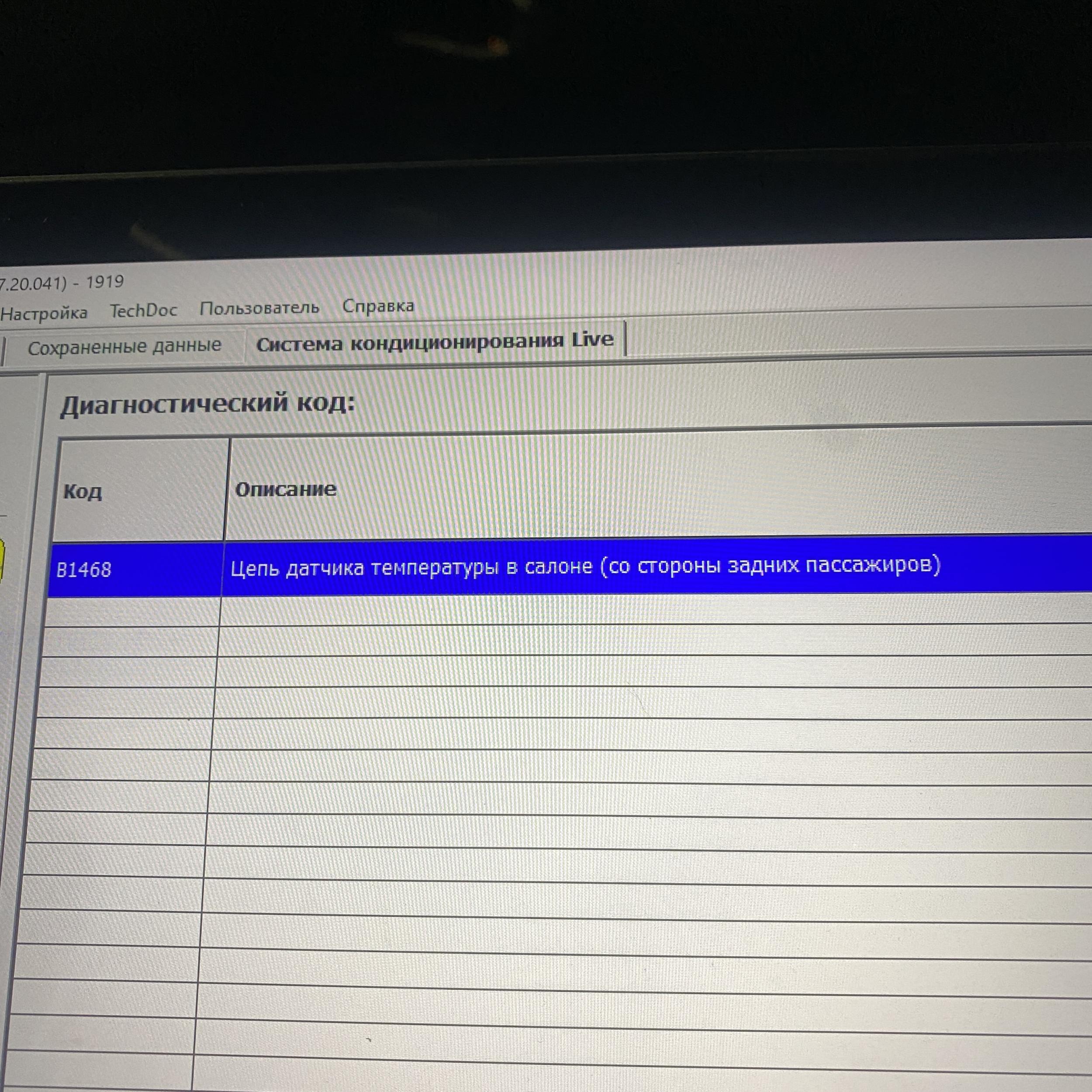

Вчера у себя заметил , что задний кондиционер как то не так работает . Ставишь температуру 20 гр , а он дует в ноги , переключаешь на верх , а он дует оттуда горячим воздухом . Чтобы холодом подул , надо ставить на 16 градусов . В общем хрень какая то . Подключил комп , а там ошибочка в системе кондиционера висит.
Стало все понятно - забыл провод на датчик одеть , когда шумку багажника делал. Снял обшивку , одел провод и все стразу в норму пришло. И не пришлось прибегать к услугам дорожных " специалистов" . :)

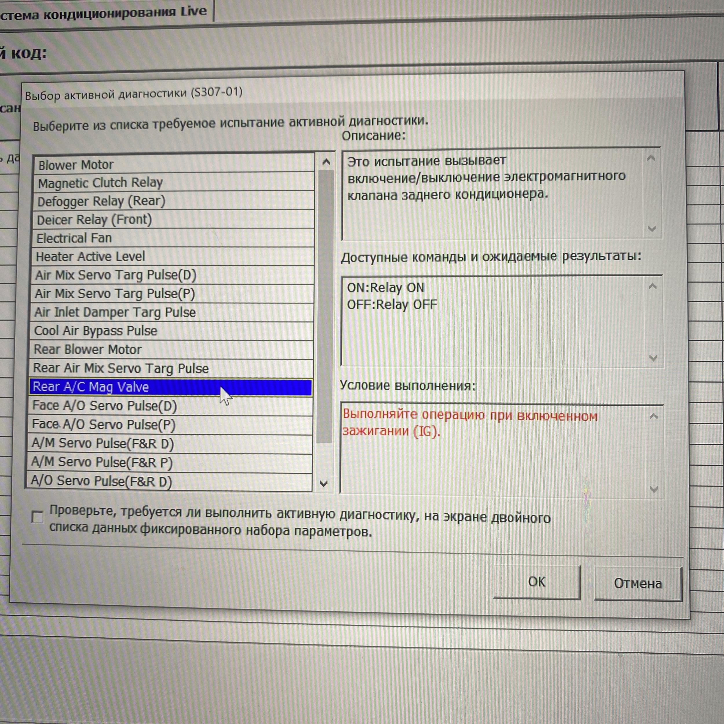

Кстати про тест системы . Вот например тест клапана заднего кондиционера

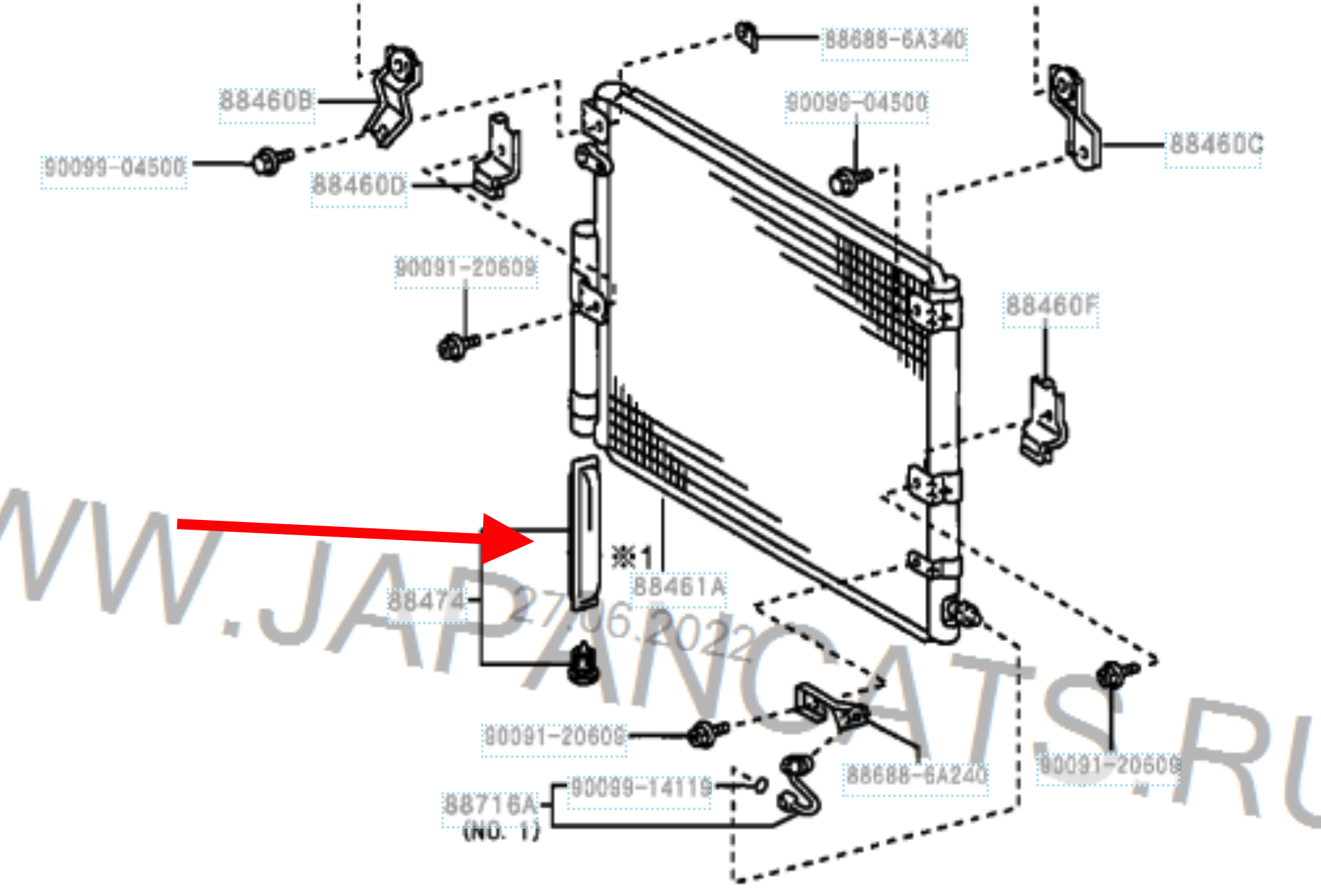

А мне даже интересно стало. А где находиться этот мешочек с селикогелем?
18 минут назад, pavel_yar сказал:
В радиаторе-конденсаторе
  • Откуда: Ярославль
  • Машина: TLC 100 4,2 TD 1HD-FTE акп
Понял. А чтоб селикогель поменять надо фрион выкачивать? Я просто еще в том году поставил радиатор с разбора дальневосточного, но не знал про этот мешочек и ничего не менял, но вроде все работает. А может и не правильно работает...
