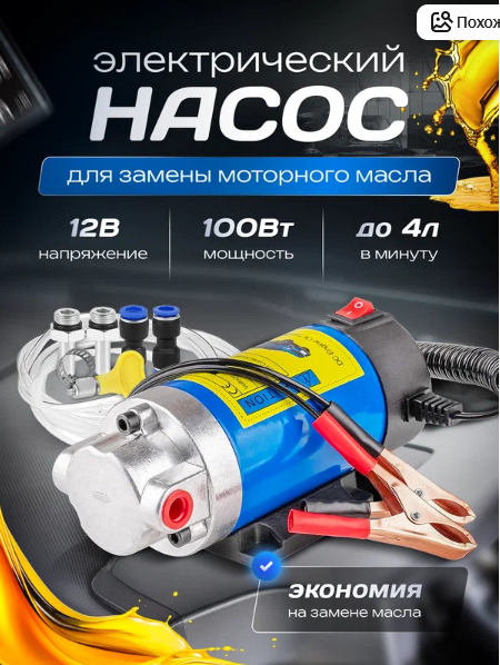

17.05.2026 в 23:46, spamoed сказал:
Очень тяжело таким качать, либо масло сильно греть чтобы пожиже было. На следующую замену купил электронасос на масла типа такого: image.png.ce0bccb37712d4a9e679d85a282a2340.png
Таким хорошо только тёплое моторное перекачивать, для трансмиссионки слабоват, будешь день качать, если не сгорит. )))
Пользуюсь на 3-х машинах подобным уже лет 6, удобно.
  • Машина: TLC200 1ur-fe
2 часа назад, HUNTER-1 сказал:

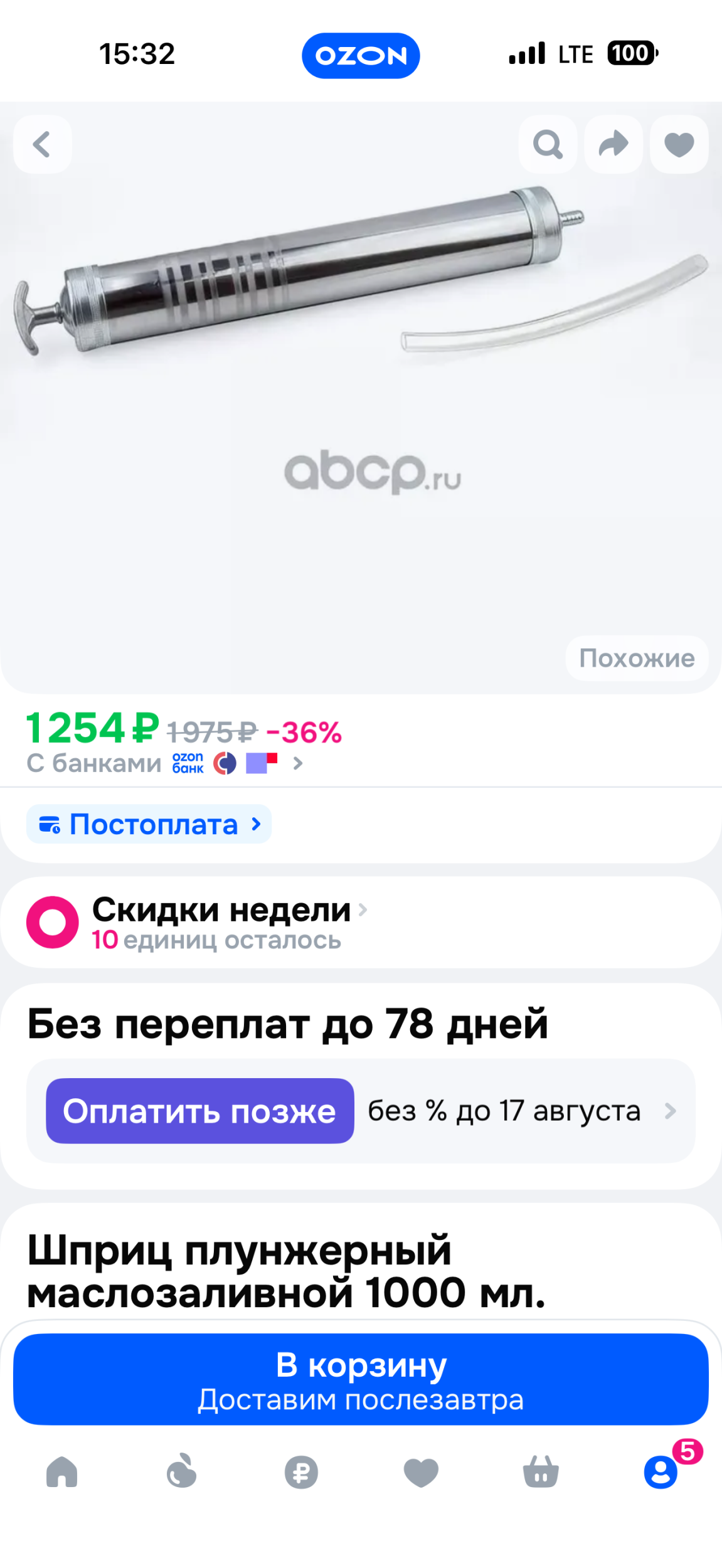

Я хоть и не маленький и слабый, а большой и сильный, но шприцем мне тоже капец как тяжело качать трансмиссионку. Пусть тяжело будет ему, а не мне. Уже думал насчет предварительного разогрева перед заливкой. Как раз должна быть зима к нужному пробегу

Да, и шприцем хреново, поэтому я давно отказался от подобных самостоятельных операций, проще раз в 3 года заехать в сервис, чем так корячиться ради пары тысяч. )))

21.05.2026 в 07:34, HUNTER-1 сказал:
Не, не нужно такими насосиками качать чистое масло в узел- качающие узлы/шестеренки сделаны из  пластилина и потихоньку гонят железо.
  • Откуда: Брянск
  • Машина: ТЛК-200 2012 4.5ТД
1 час назад, Alexander(as) сказал:
Так я только отработку с двигателя скачиваю в канистру
Это видимо мне ответ был. Так посоветуйте что-нибудь, чтобы не я руками это все качал. Может самоделка какая из говна и палок. Есть компрессор, если поможет
  • Машина: T4R(130) 3VZ-E, ручка, 95г., Simex extreme trekker; Opel Astra H 1.8, IDS+, 2007г.
3 часа назад, Alexander(as) сказал:
Шестерёнки там нормальные стальные. Разбирал его. Следов выработки не нашёл. Пользуюсь таким давно.
Масло лучше чтобы тёплое было. Не проблема дома на водяной бане погреть.
В т.ч., из-за ленивости с помощью такого насоса меняю масло в движках через щуп на обеих машинах.
