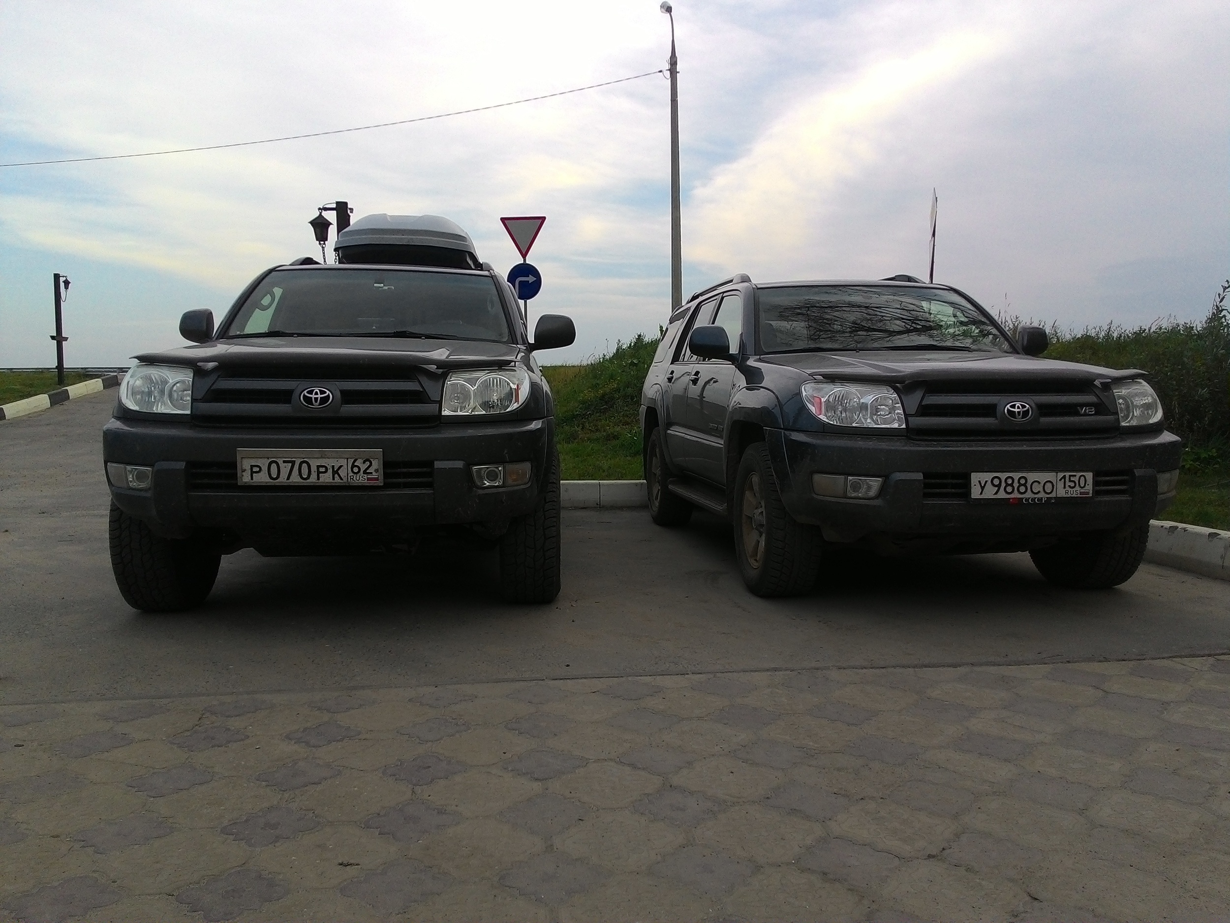

Кто-нибудь из владельцев 4Runner 215 на 17 дисках с +10 или 0 вылетом, резина 265*70*17 скиньте фото с боку, что бы было понимание, насолько колесо выходит за арки
  • Откуда: Рязань
  • Машина: 4Runner 215 Limited 1GR 2005
2 часа назад, Fisher 24 сказал:
Диски ширина 8" вылет 0, резина 265.70.17, лифт подвески 2".
  • Машина: 4Runner
С боков не сильно закидывает?
  • Откуда: Рязань
1 минуту назад, Fisher 24 сказал:
Это всё относительно, я считаю что не сильно.

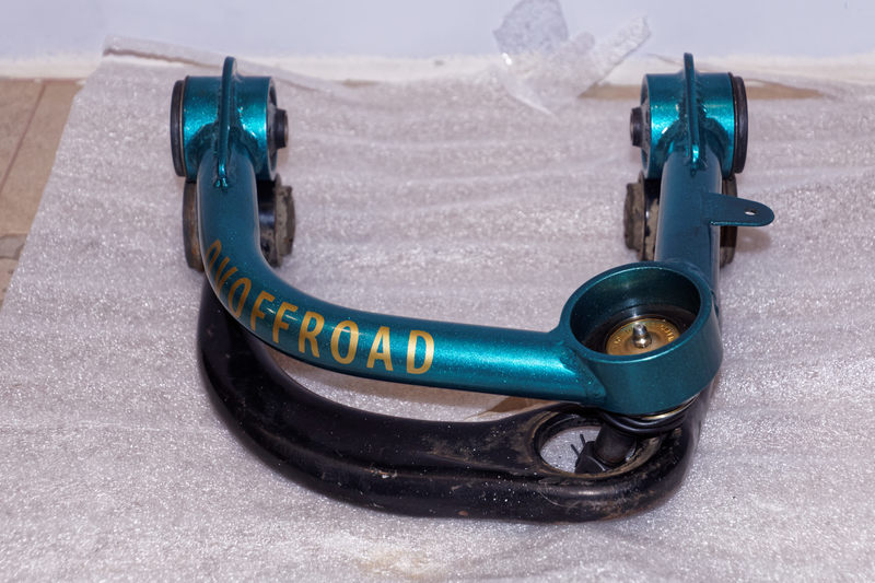

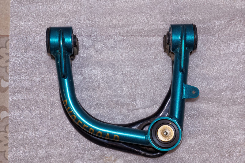

Что-то скучно в теме, все желающие уже лифтанулись?
Я вот рычаги поставил верхние с измененной геометрией, специально под лифт, выравнивающие угол верхней шаровой и приводящие кастор в норму. Теперь тащусь как рулится!
Сделано в России! (только сайленты оригинал Тойота и шаровые Moog).

Заинтересовал, скинь ссылку где брал.
