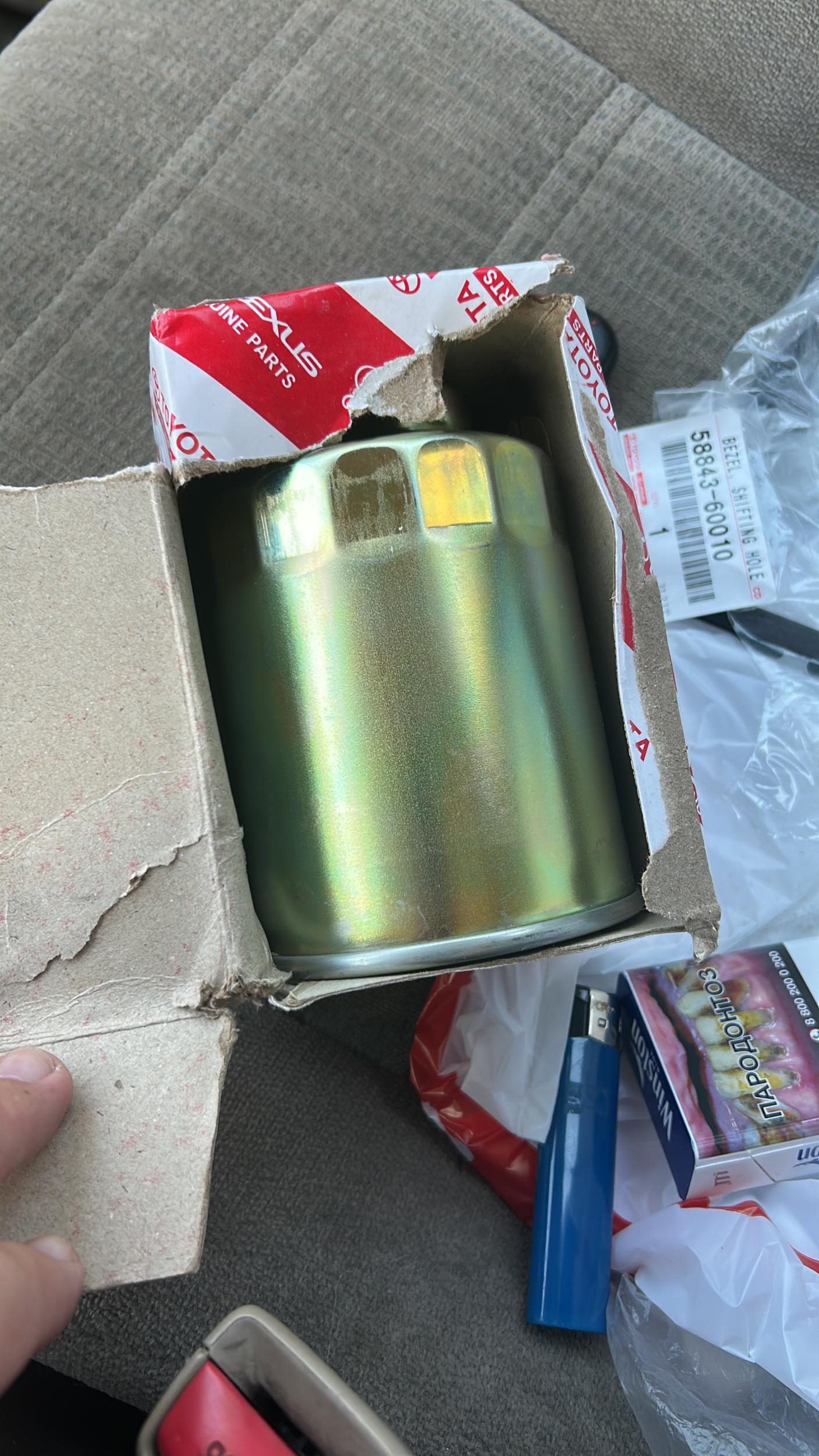

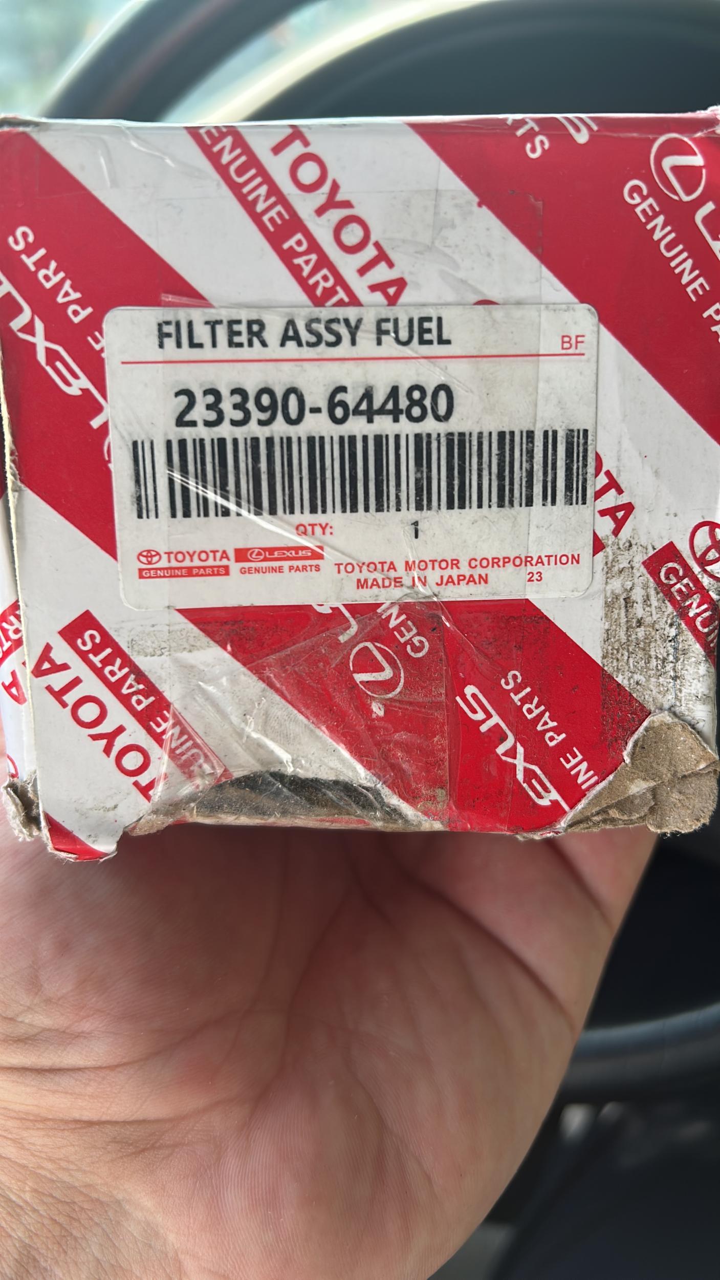

А вот фильтр топливный с экзиста, как по мне, так левак откровенный

31.05.2026 в 23:59, harrper сказал:
Я в ехисте оригу вообще перестал заказывать, после того, как они мне привезли """""оригинальный""""""""" ремкомплект задних суппортов на RAV4. Если нужна орига - беру только в Новосибе (сам знаешь у кого), а если надо "еще вчера", то у приятеля из сервиса, но там 50/50, надо проверять.
