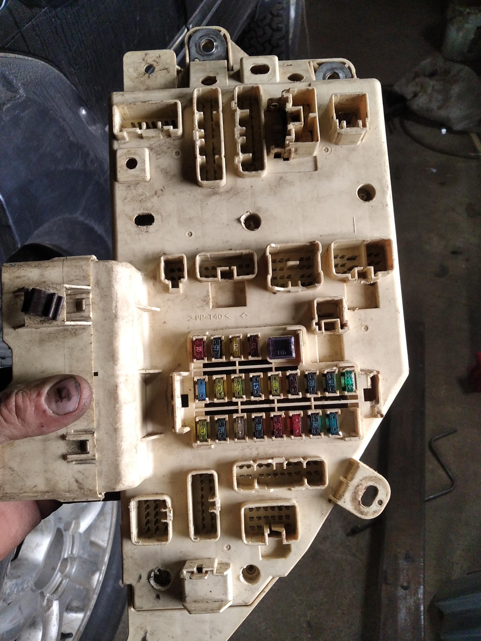

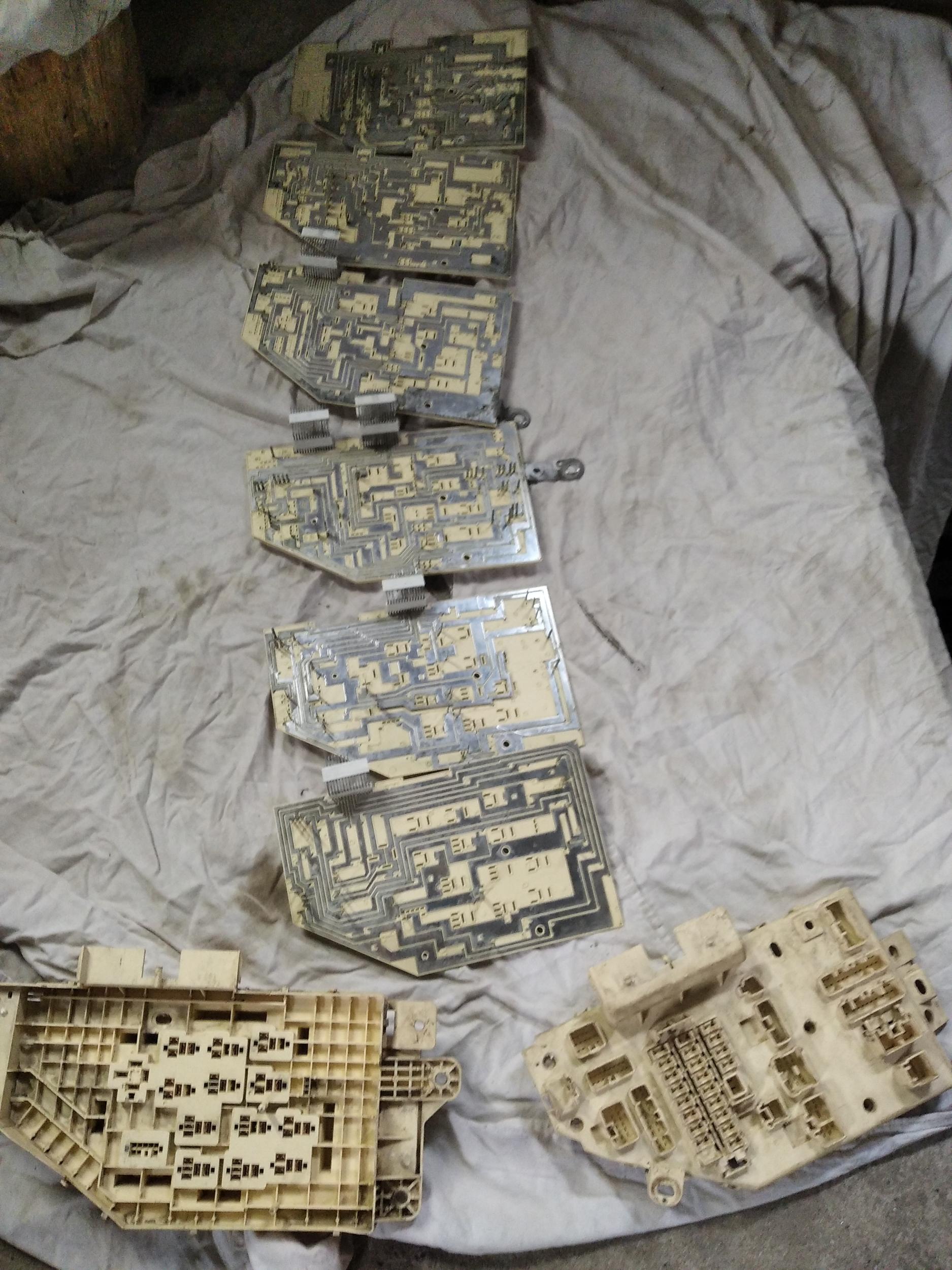

Откидывал. Не помогает. Когда включаешь дворники, опять всё тухнет. Даже поочередно всё фишки снимал, результат нулевой.  Буду снимать весь блок и разбирать. Больше по схемам и логике я не могу предположить, где они все пересекаются. Возможно после ночи в реке по подлокотник полтора года назад оно где-то сгнило. Хотя я тогда всё разобрал прочистил и высушил. Ну и конечно же обработал.
Удивительно то, что всё остальное не даёт таких просадок.......:think:
  • Откуда: Минск
  • Машина: ТЛК 100 1HD FTE
На МКПП его снимать то ещё удовольствие...
  • Откуда: Минск
Всё чисто!!!
ГДЕ ИСКАТЬ???:ph34r2::force::sos:
