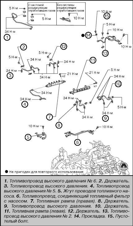

Всем привет!Уважаемые гуру,есть вопрос.Не могу найти мануал моменты затяжек по TLC 200 2011 год.Конкретно интересует момент затяжки трубок высокого давления.Предстоит замена всех форсунок и установка новых трубок.Вот и хотелось бы узнать как тянутся трубки.Заранее спасибо!

Привет. 34Нм.
А у вас есть такая оснастка? Там вроде простые накидные гайки. Тянутся двумя пальцами, если рука не набита.

Бывает , что не всегда требования по Мкр устанавливают. Например есть соединения трубки тип A-Lock. Там написано, затянуть от руки до упора с 2-сторон и затем повернуть ключом на 45 градусов .Обратите  внимание, чтобы трубки ( накидные гайки) затягивали последовательно не допуская перекосов . Крутанул одну гайку чуток, затем другую и т.д
Р.С Добавлю что между корпусом форсунки и штоком проходящим внутри, сопряжение 3 микрона,по этому затяжка корпуса рекомендованным моментом так же важна.
