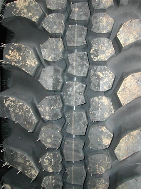

Подниму темку, актуально стало. На сколько 36" (3 дорожки) Симекс едет в грязи хуже, чем 35" (2 дорожки)? Авто пикап, база 2.8, вес 1800кг, диски 8".
  • Откуда: Москва, Коптево. 916- 1726159
  • Машина: TLC-80/1HZ/35"x5"VW Passat B3 Variant /AAZ, Эндуро 250см3

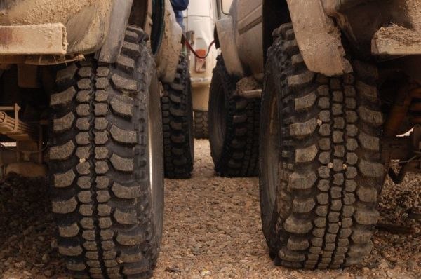

На столько же, на сколько грунтозацепы короче!
опубликованное пользователем изображение

Извините что не в тему. Вопрос к KEROSINу. А что за машинка на фото слева?
Смотрю у нее рессоры поверх мостов. Так было в стоке или перенесли? Если перенесли, то как обстоит дело с устойчивостью ( уши неделает)?

моя фотка
слева дер3 Мигеля
справа моя 80ка

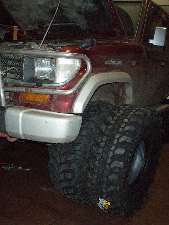

"35" Claw vs 36 Simex(реальный размер на 8 диске около 894 тобиш 35,2)
Пересел на Семенов после обычной мтэшки
+Машина "поехала"
+нет боязни что вот вот тот сучек пробьет тебе колесо
+цена конешно
-на неотбалансированных бьет до 60км\ч пока не разогреется
Задники на передних крыльях резал или так влезли?
954662[/snapback]
НУ на СК мы ездили на 35 Сильверах которые тоже отлично себя показали несмотря что машина была HJZ77 по прозвищу "холодильник" вот видос кстати сделали Видос от Москалей о СК2009
А Семенов взял так как попались новые по хорошей цене
Почти влезли, немного отрезал пластик и пару ударов кувалдой по арке и Шоркать перестали
