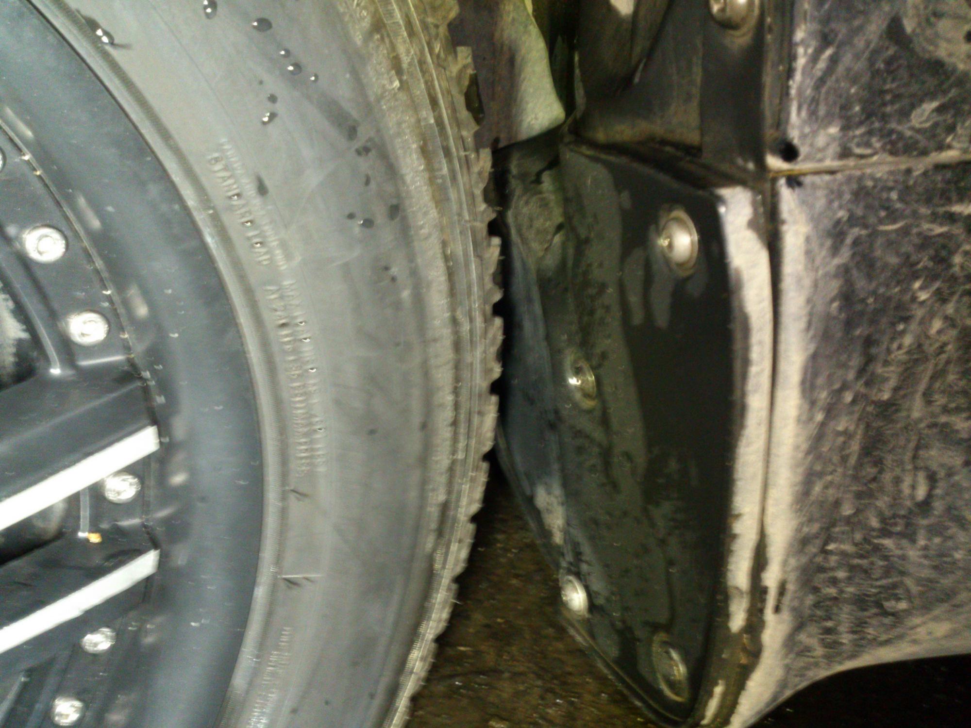

Поставил 275/60/20 лето , резина тойо , немного феном спереди грел защиту пластиковую
