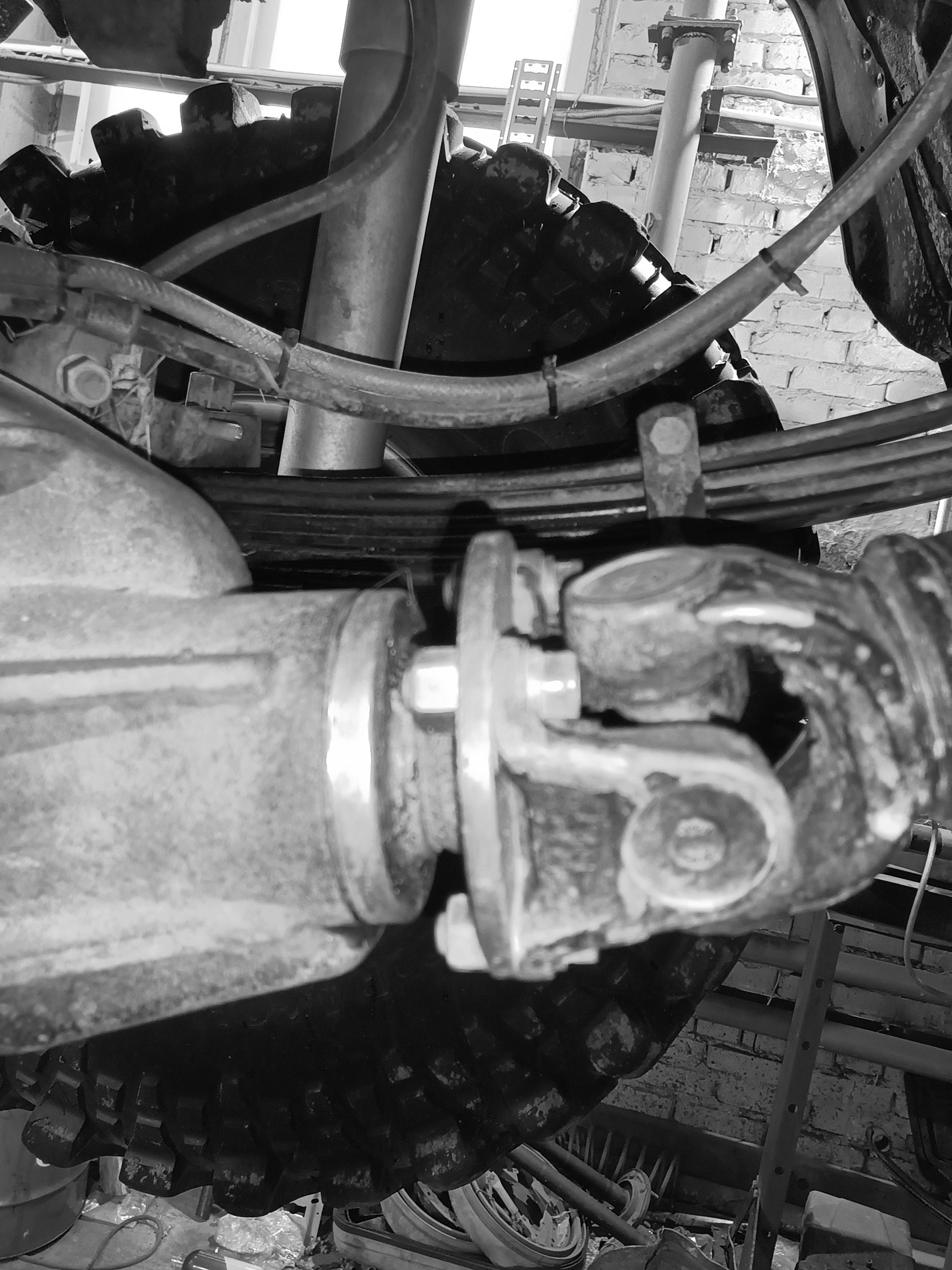

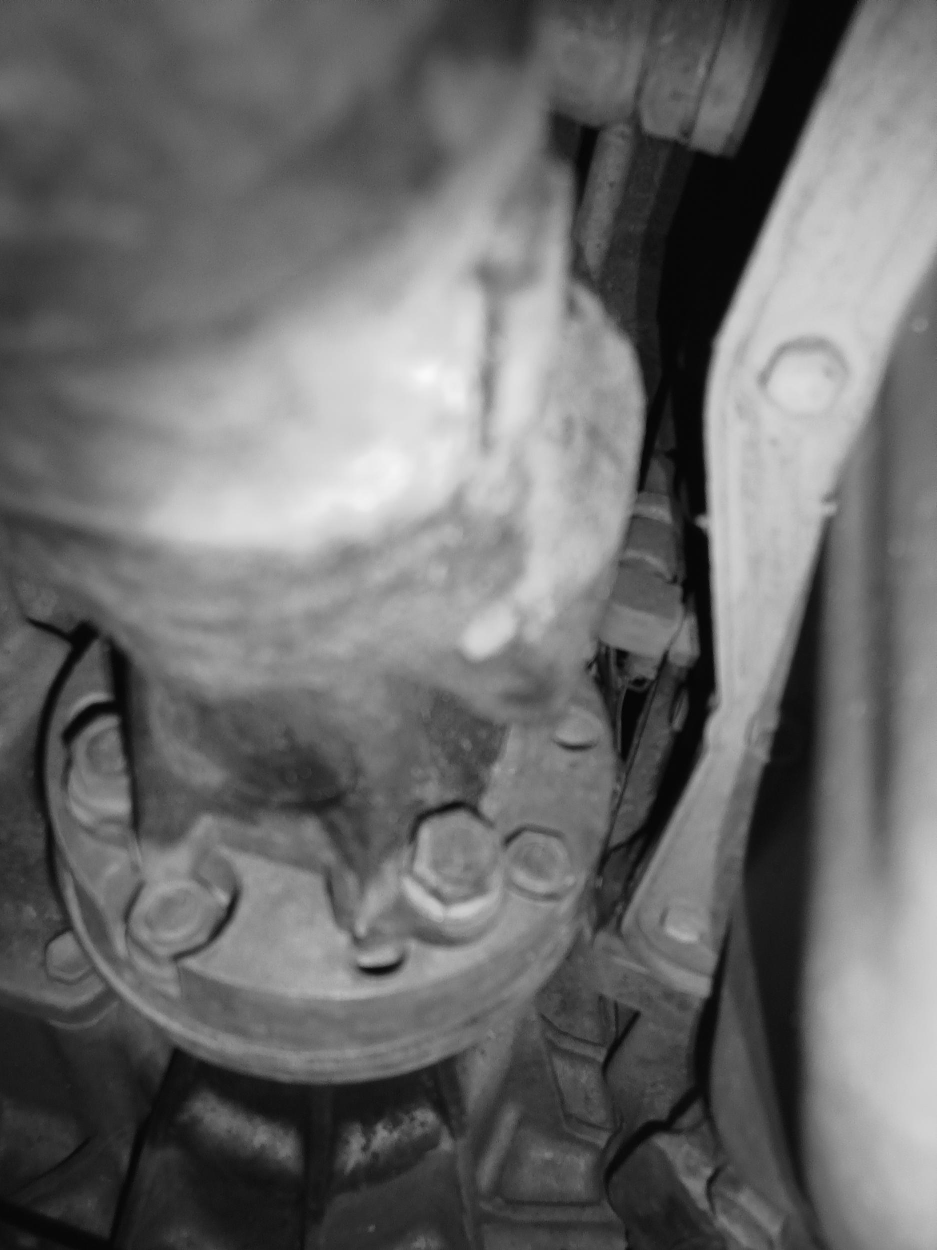

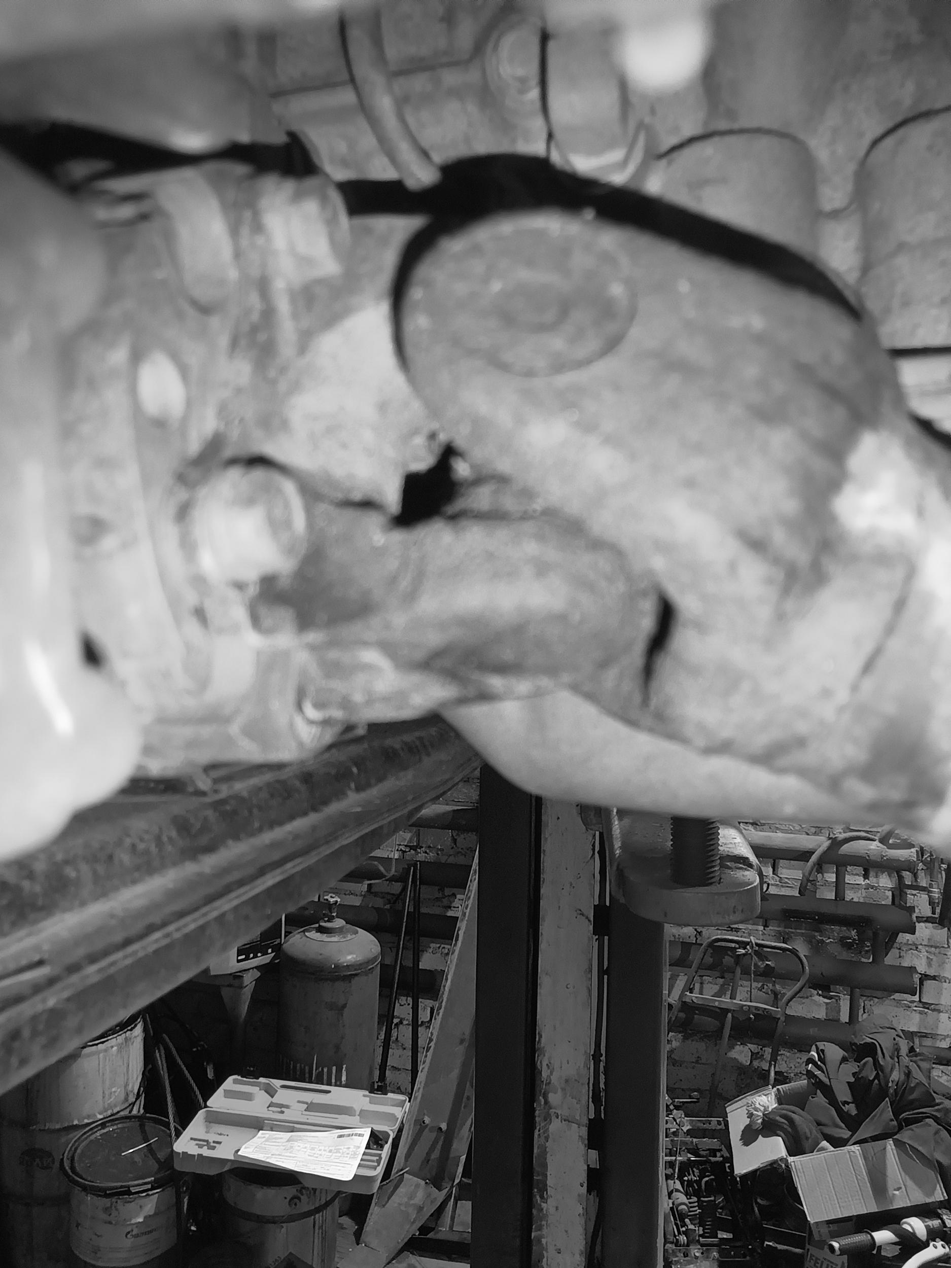

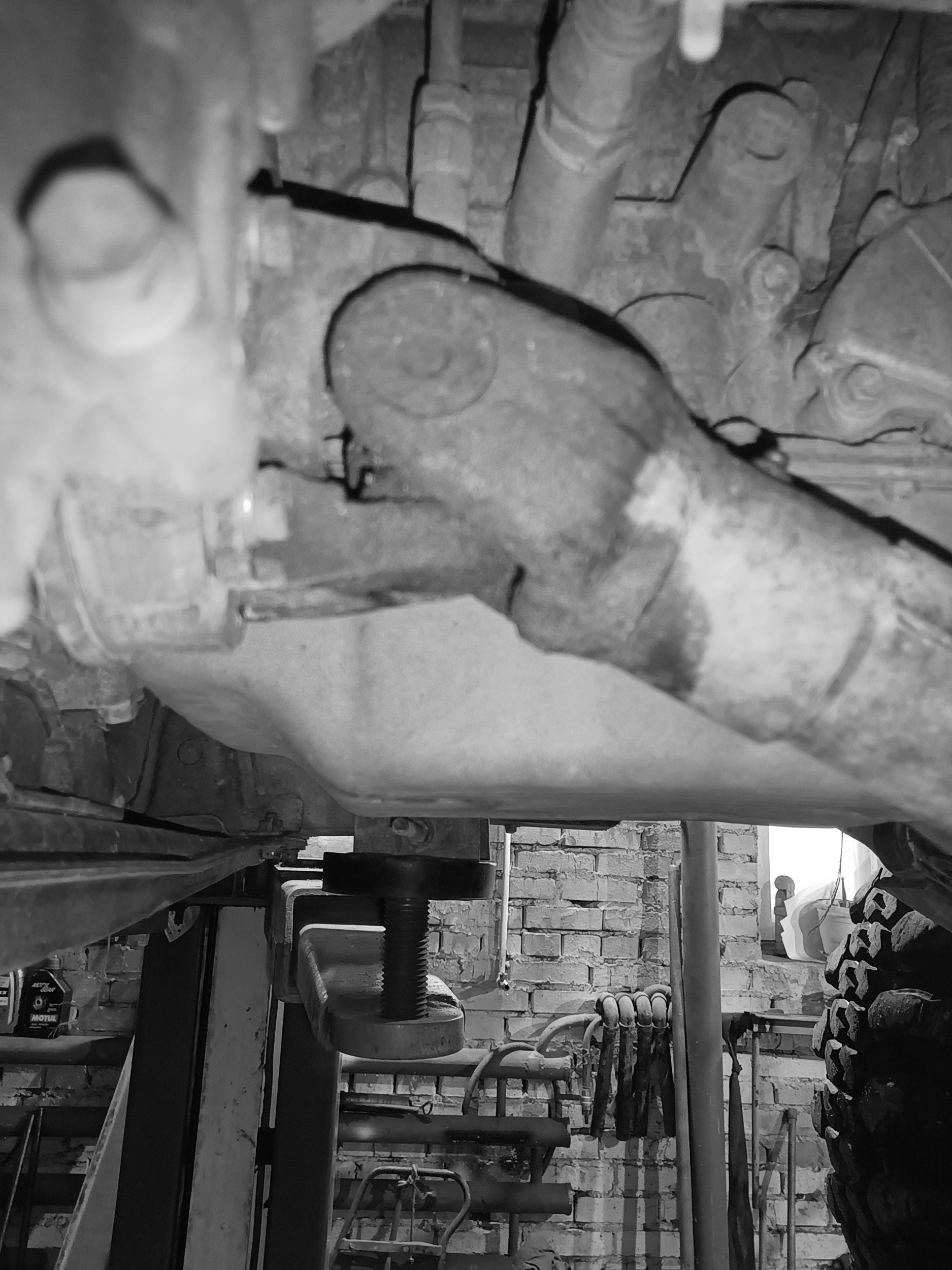

Вот фото
  • Откуда: Миасс
  • Машина: Джимник
Не понимаю как кардан может задевать за траверсу? Она ж за карданом находится... Мост 9.5
  • Откуда: магадан
На мкпп задевало, траверса ближе к перейду, поэтому резал
