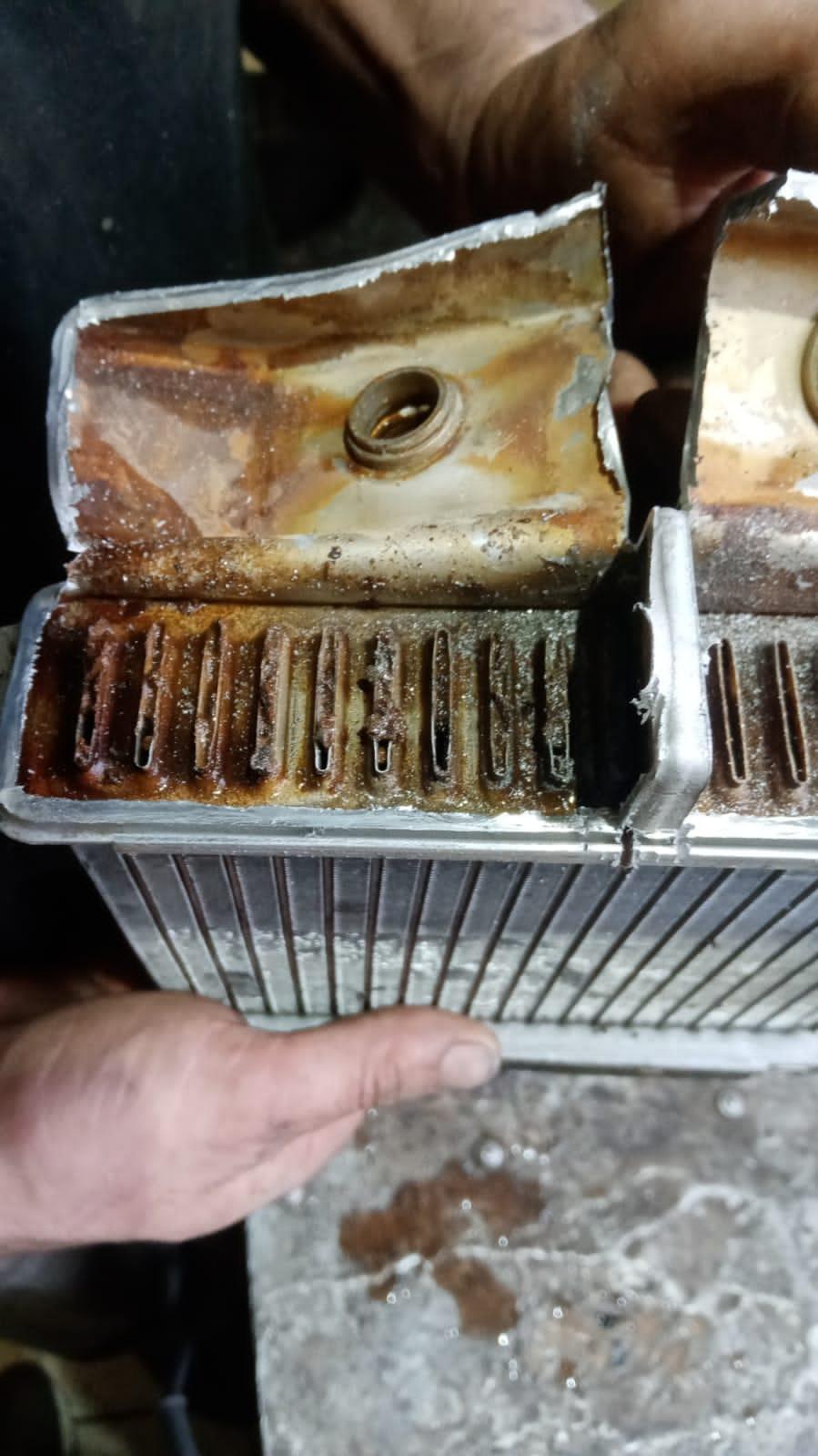

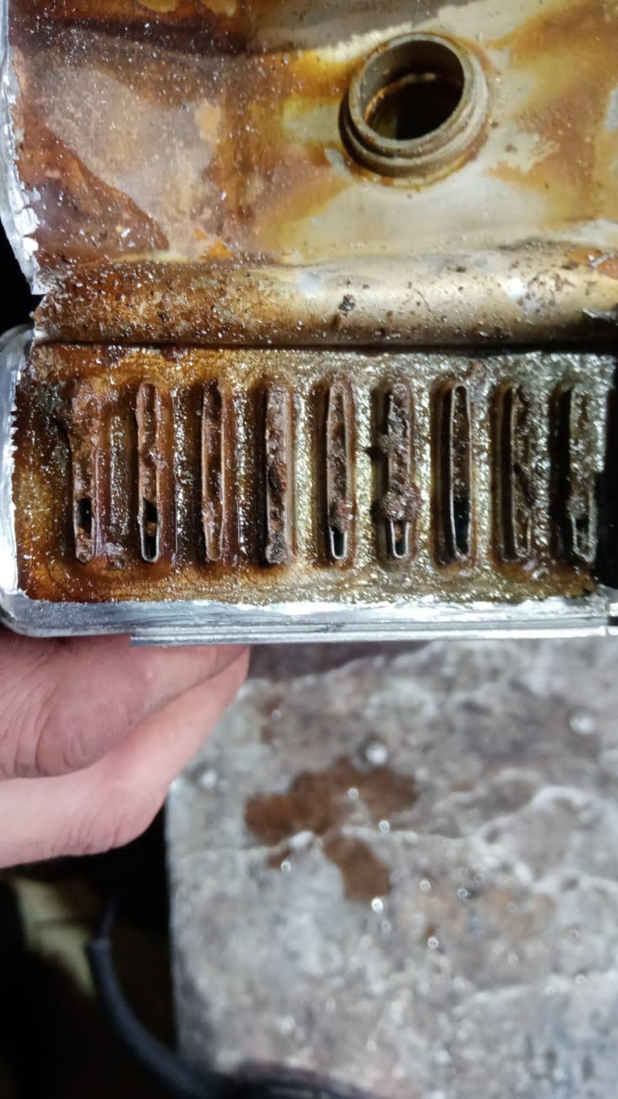

Всем привет пришло время менять радиаторы печек в салоне не греют на крузер 200 2009 года  ранее промывал толку нет Посоветуйте какой фирмы поставить радиатор тут мне советуют SAT но отзывы  вроде как то не очень - спасибо заранее

демонтируй
родные, отвези к аргонщику, он распилит бочек и почистит и ставь их на место

Тоже многие так советуют сделать - я так сделал с радиатором вскрыли прошомполили теперь как новый и самое главное он же родной еще)

Всем привет спс  огромное за советы - нашел в Москве оригинал 40к р доставка Сдек Также сегодня посоветовали промывку у одного человека и что думаете я поехал  и все гуд - обе печки кипяток Человек сказал радиатор родной еще походит + гарантия до 1 мая если опять шляпа моют бесплатно В принципе пока так меня устроит А звонил в сервис зарядили за работу снять старый и поставить новый радиатор 23 к руб )) Итого 63 вместе с радиатором думаю пока греет я повременю Мусора много было особенно с задней
Также сказал если через мес будет хуже греть врежут на подачу фильтр сетку чтобы мусор задерживал и не забивал печку. Также весной буду мыть(промывать) всю систему по его совету
