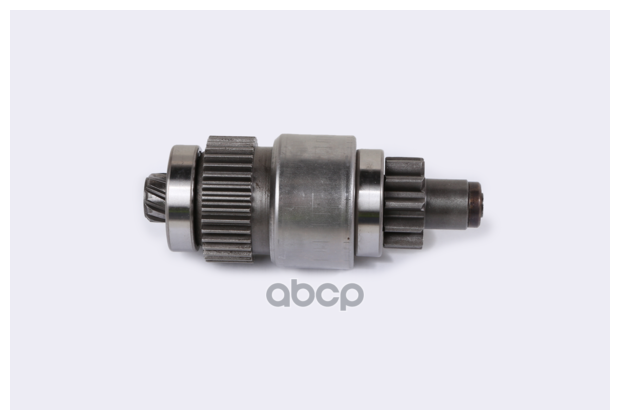

Разбери сам стартер, там на оси по которой шестеренка выскакивает пружина и механизм. Вот там засада. То что ты заменил работает как раз на включение в работу стартера. Дальше как только ты отпустил ключ все это прыгает обратно на место. А это значит что проблема внутри. Какая без вскрытия не сказать.
image.png.28e6ca7a7387f15985eaef19c8f95d6a.png  это не точно твой но деталь подобная.
Спасибо, буду изучать на предмет аномалий
