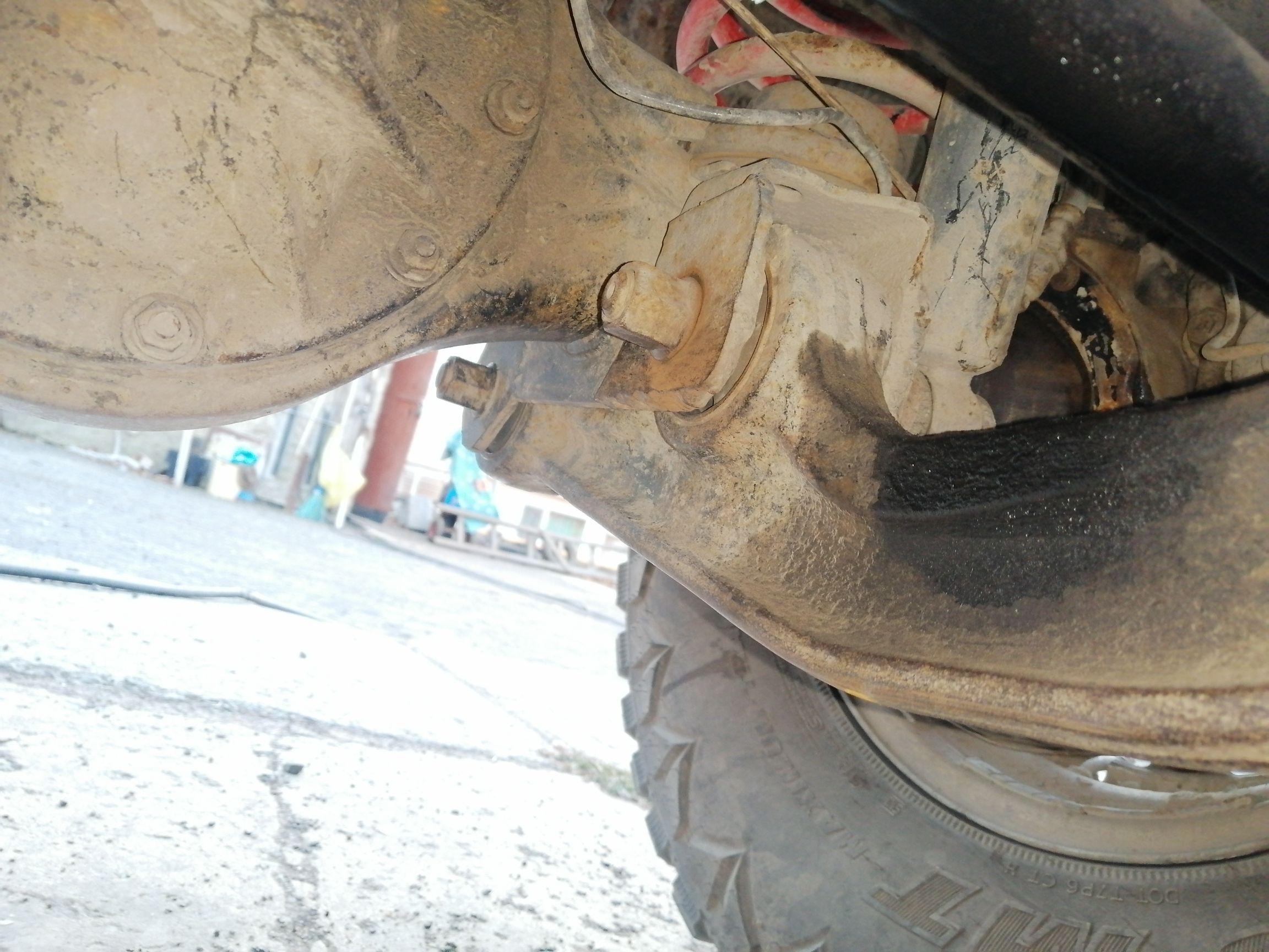

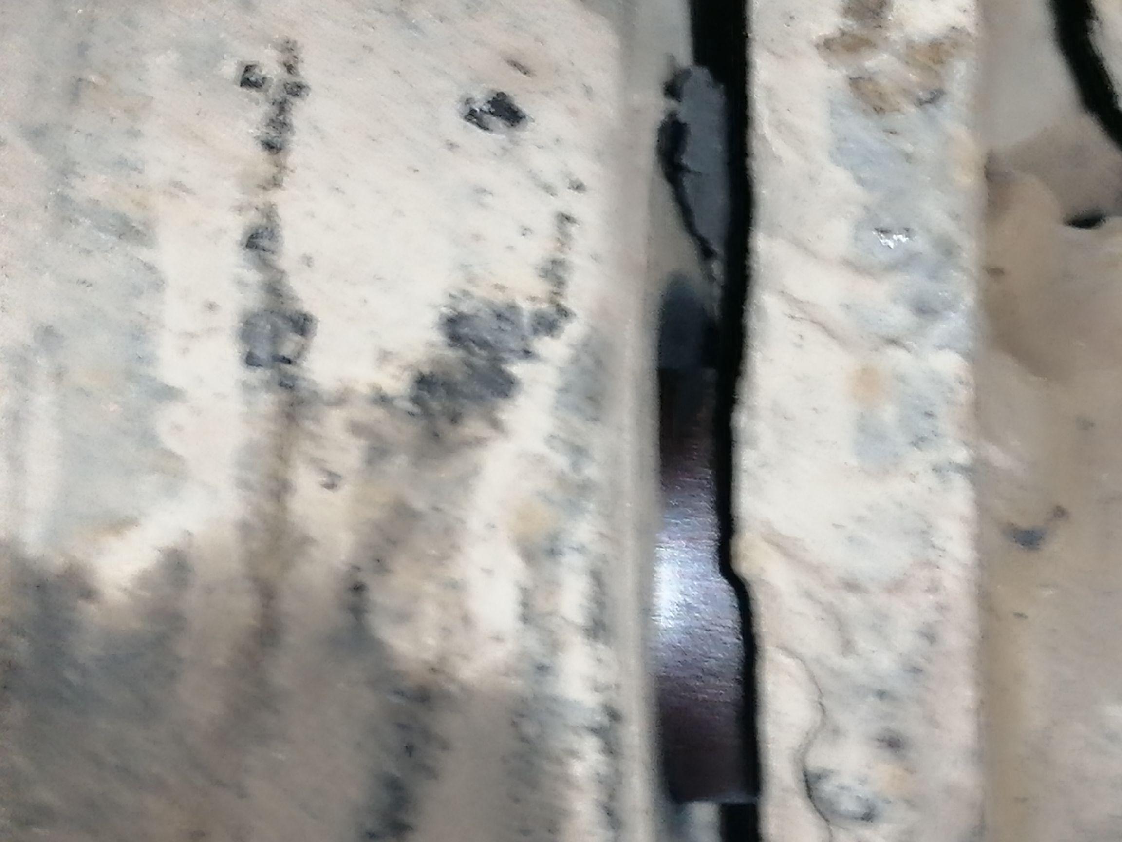

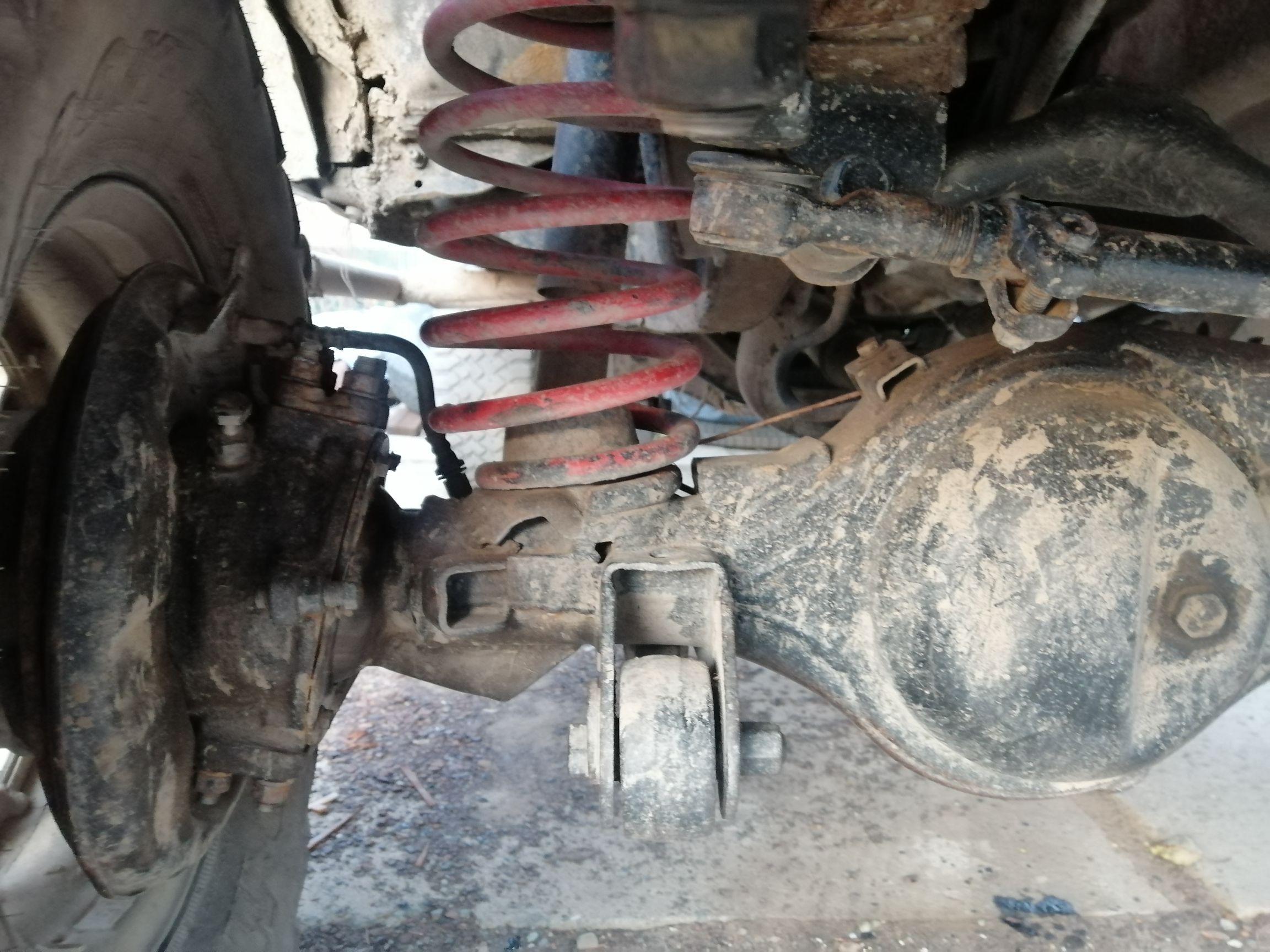

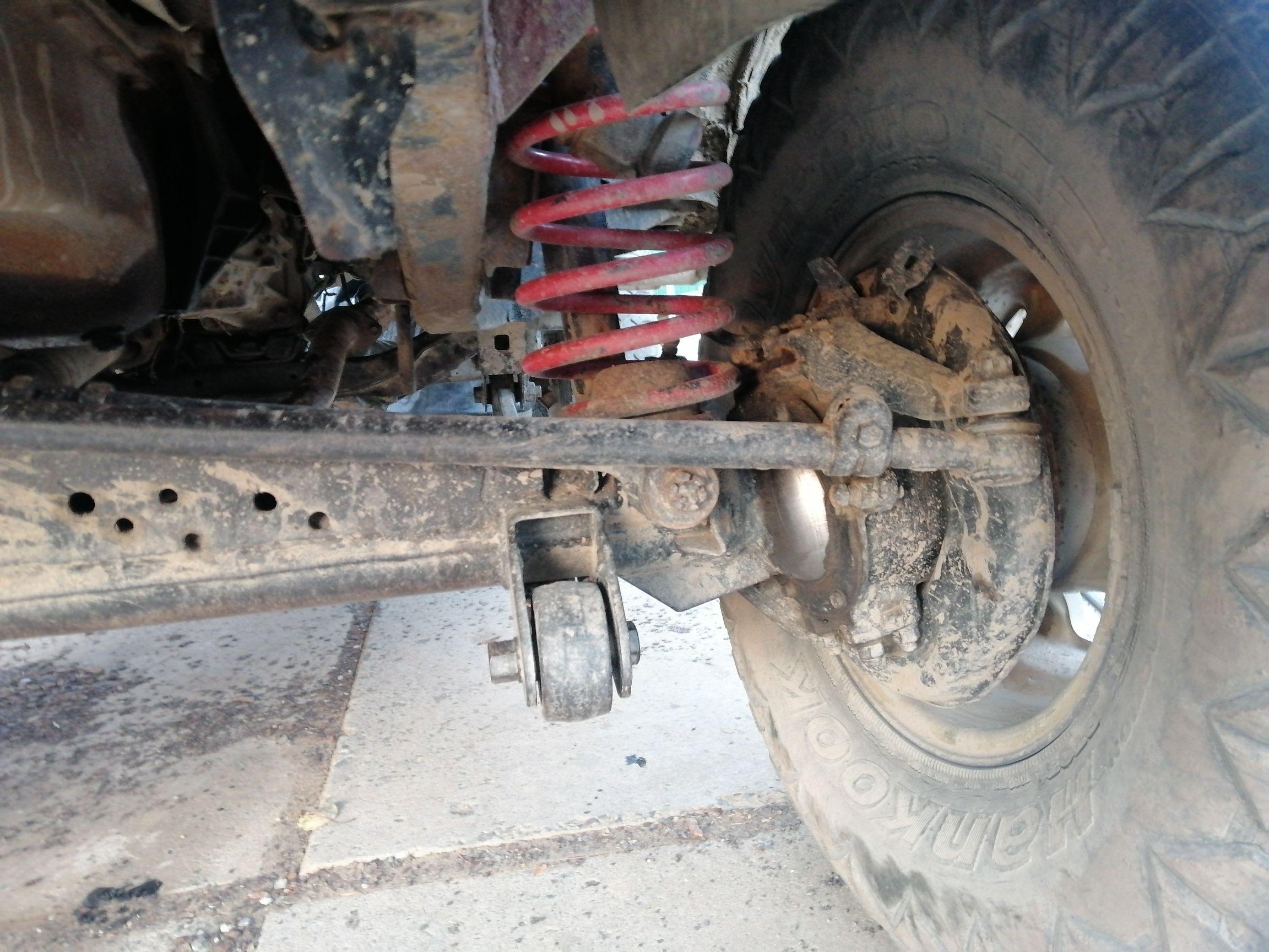

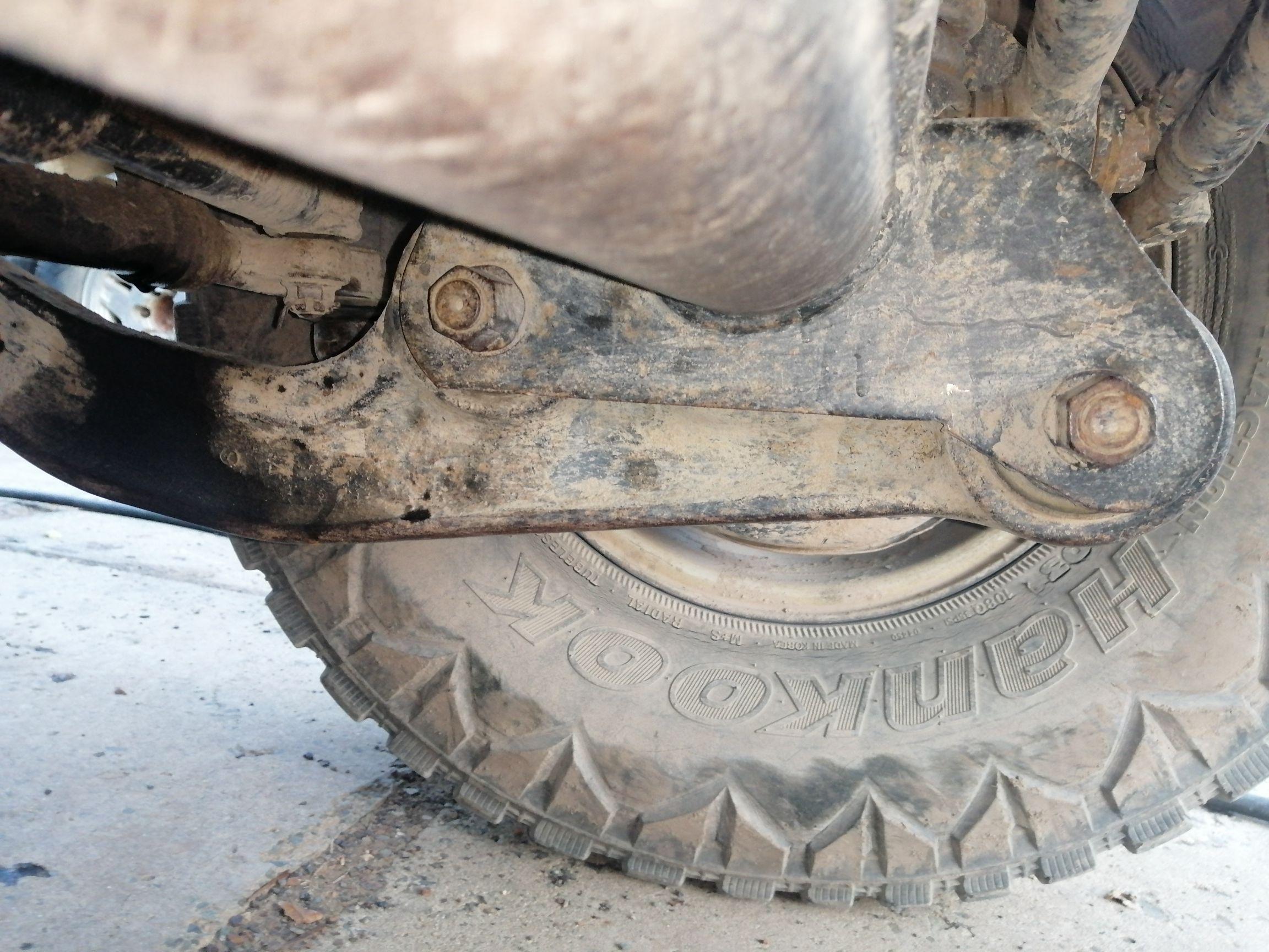

Вот как подворачивал. Там прицепом другие части сфотографировал.
  • Откуда: Spain Torrevieja
  • Машина: UZN130 1UZ-FE
12 часов назад, NЕХТ сказал:
Может конечно так сфотографированно но, клюшки в кронштейнах моста стоят криво. На том сайленте который у вас рвет, ухо о клюшку затирает, там видно след, или фото такое. И еще не ясна природа искревленной правой пружины. Это так было после постройки, или стало в процессе езды.??
И еще один момент..
Через технологическое отверстие в раме видно ржавчину в нутри. И по скольку точки крепления на раме вы приварили очень низко то, вы могли ими где то зацепится и деформировать. На глаз может быть не видно, но растояние могло изменится.
Нужно все методично промерять одно за другим.

16 часов назад, Sway сказал:
И еще один момент..

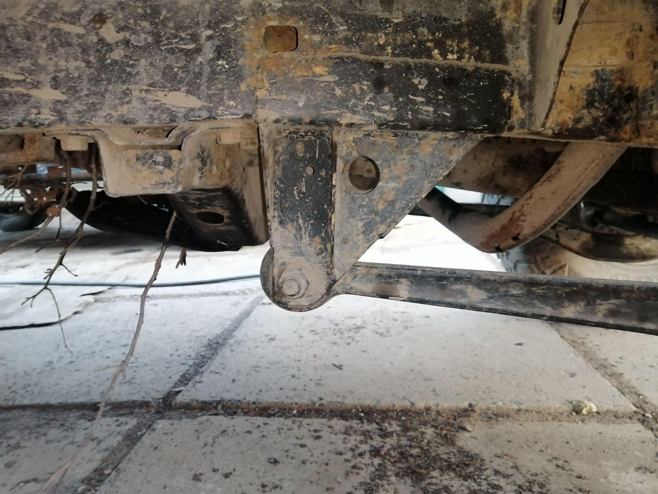

Я же говорю пружины у меня 'забаянены'изначально, скорей всего из-за этого правая сторона валится. Когда строил сурфа я варить не умел, мне помогал сварщик, по поводу швов к нему притензий нет он только варил, остальное выставлял я.
Про технологическое отверстие с ржавчиной - это рама полностью идёт в металлолом, есть новая и она потихоньку готовится. Захерил раму, отсутствовали заглушки на техотверстия. Летом поехал с волонтёрами грибника потерявшегося, и чють Сурфа тоже не потерял. Там где кронштейн крепления задних продольных рычагов рама снаружи красивая без ржавчины, а  изнутри песка было наполовину, короче сгнила . Тут же вопрос кто как сберегает раму? Где-то, читал что заваривают техотверстия, по середине снизу делают дренажное отверсти(закрываемое), после во внутрь льют отработку.
Крепление клюшек к раме, они у меня наоборот выше приварины 145мм, у Макесуса 165мм(растояние от низа рамы до середины отверстия) поэтому мост подворачивал.

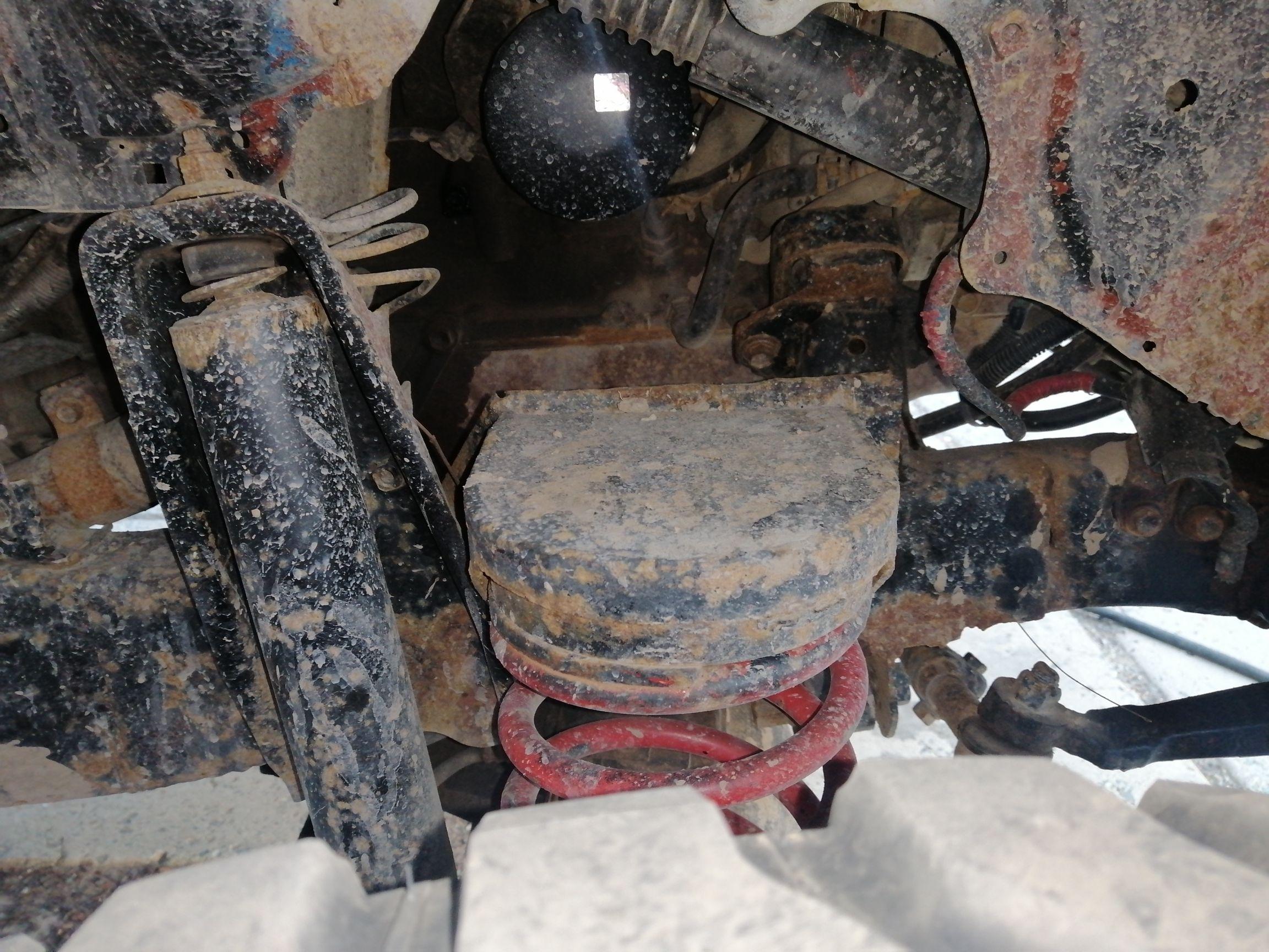

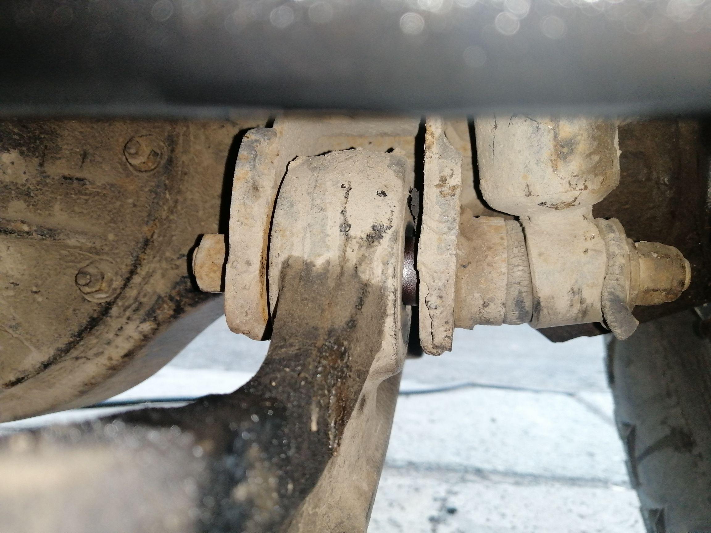

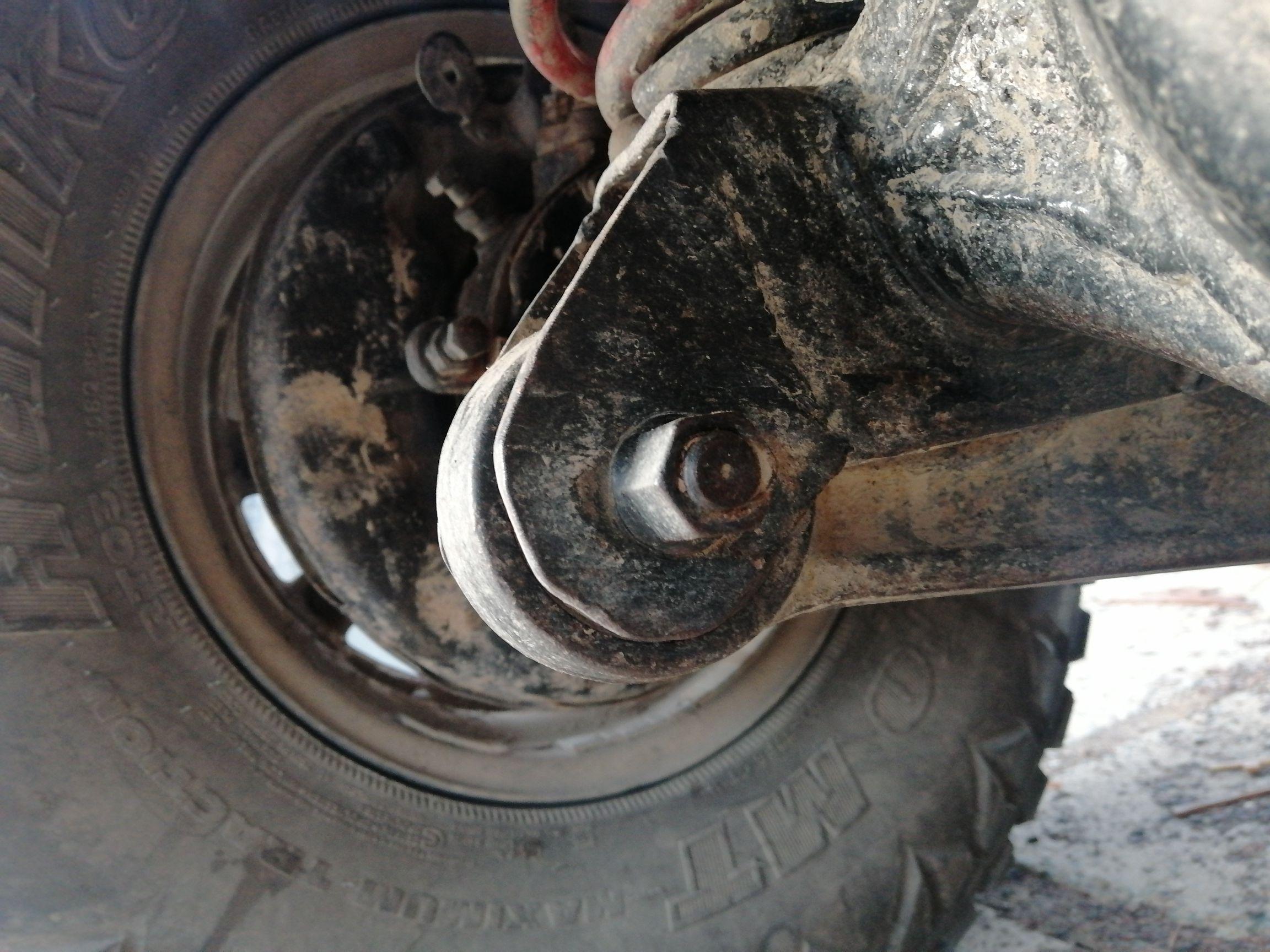

4фото видно болт крепления сайлента опять начал разбивать отверсти.
Пс смотрю не только уменя такая проблема, в моем случае разбивает только эту резинку, остальные нормально живут. Поэтому  здесь и спрашиваю.
Изменено пользователем NЕХТ
37 минут назад, NЕХТ сказал:
Это амортизатор болт раскачивает.
38 минут назад, NЕХТ сказал:
Я сделал в последней версии 140  и клюшки разгибал. Так лучше , чем на мосту кроить кронштейны.

Как по мне стоит делать в комплексе, немного клюшки подогнуть, а окончательно выставить кастор, переварив крепление на чулке в необходимое положение.

19 часов назад, NЕХТ сказал:
Аморт вроде целый
Андрей тебе про другое говорит, амортизатор висит консольно на болту, рычаг большой

48 минут назад, Антуан сказал:
Да, судя по ржавчине под гайкой , амортизатор сначала раскачивает болт , а потом уже на болтающемся болту видимо умирает сайлентблок.
Я бы перенес крепление амортизатора на свой кронштейн на мосту.
