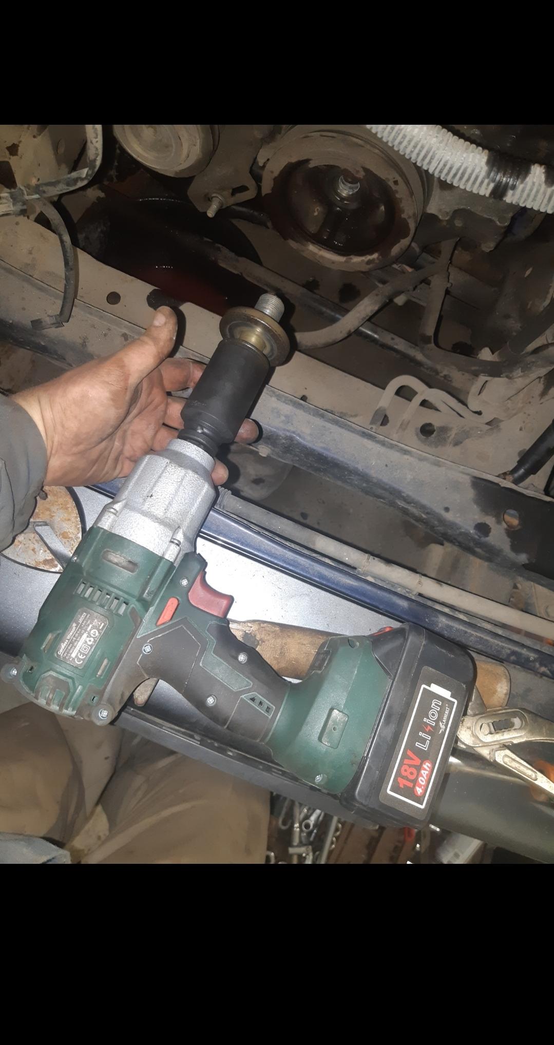

morbos 57 Откуда: Краснодар Машина: LX470 #165 Опубликовано: 29 октября 2025 6 часов назад, nicob276 сказал: Купил около 5 лет назад. Крутит как не в себя. С родным АКБ гайку на шкиве коленвала открутил достаточно легко. Сейчас АКБ другие и он как будто мощнее стал. Столько мне всего переломал. 10 и 12 болты сломать прям очень легко. Поэтому с ним надо пользоваться с умом. Иногда лучше дольше, чем потом заниматься высверливанием и т.д. Судя по фотографии снимал радиатор? Или ракурс фотографии такой неудачный? Вверх Поделиться сообщением Ссылка на сообщение Поделиться на других сайтах
Казак-берег 916 Откуда: с Дону Машина: Хай пикап LN-107 1994г 3L МКПП , Сузуки-Самурай мкпп 1989г #166 Опубликовано: 29 октября 2025 8 минут назад, morbos сказал: Судя по фотографии снимал радиатор? А как по другому гайковертом к болту шкива подлезть? Вверх Поделиться сообщением Ссылка на сообщение Поделиться на других сайтах
nicob276 12 Откуда: Нижний Новгород Машина: Land Cruiser 80 #167 Опубликовано: 29 октября 2025 (изменено) 10 минут назад, morbos сказал: Судя по фотографии снимал радиатор? Или ракурс фотографии такой неудачный? Много чего разбирал, так как менял цепь на ФЗете. А так мост передний выкатывал этим летом и все гайки на клюшках/тягах ему поддались. А вот с задним воюю ещё. Но там очень кучеряво все , в прямом смысле слова Изменено 29 октября 2025 пользователем nicob276 Вверх Поделиться сообщением Ссылка на сообщение Поделиться на других сайтах
morbos 57 Откуда: Краснодар Машина: LX470 #168 Опубликовано: 29 октября 2025 Только что, Казак-берег сказал: А как по другому гайковертом к болту шкива подлезть? Тоже верно Вверх Поделиться сообщением Ссылка на сообщение Поделиться на других сайтах

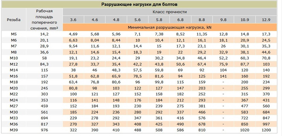

BROD 147 Откуда: Москва Машина: HZJ-73, ГП-5.29, TCL-36x14.5. ARB Locker 2шт. Beadlock ковка #169 Опубликовано: 30 октября 2025 Рвет и срывает все болты подряд. Скручивает нафиг и 16мм. А есть такие патроны для гайковерта с переключателем ограничением ньютон? А есть такие патроны для гайковерта с переключателем ограничением ньютон? 1 Вверх Поделиться сообщением Ссылка на сообщение Поделиться на других сайтах

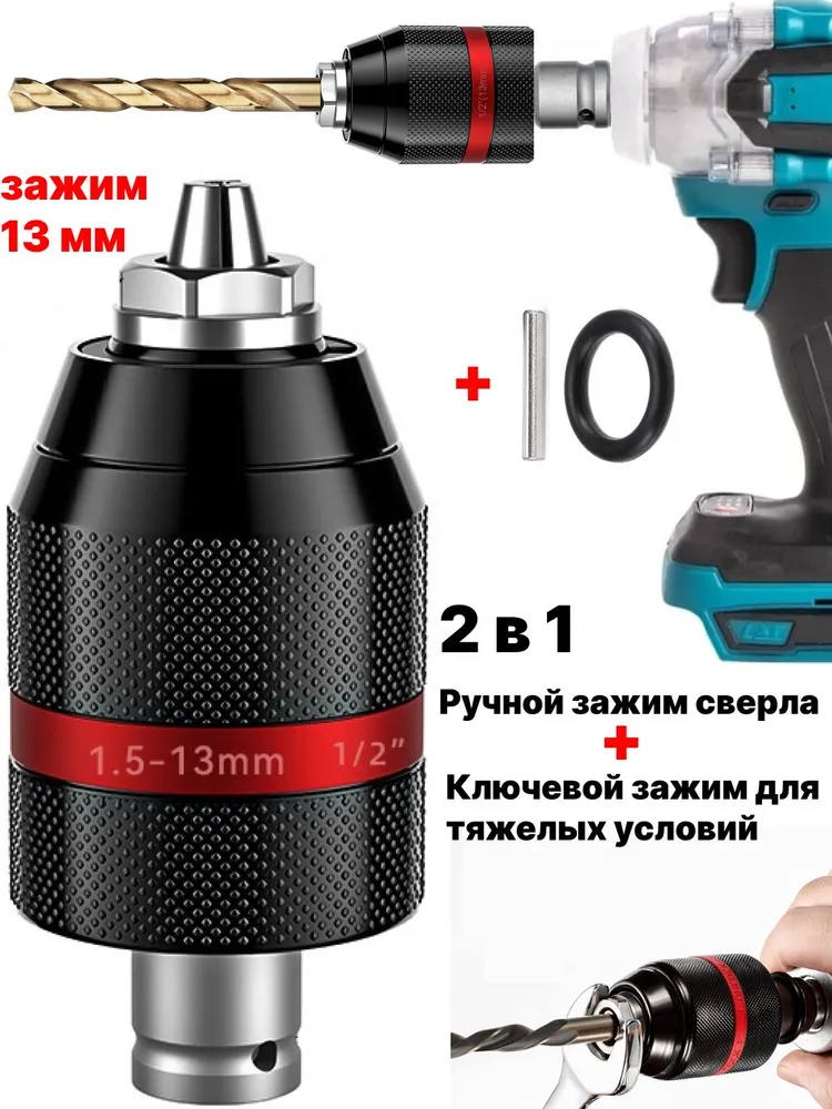

Абориген 63 Откуда: Сочи Красная Поляна Машина: SUZUKI - XL-7 #176 Опубликовано: 1 ноября 2025 (изменено) 31.10.2025 в 07:03, РМВ сказал: ни когда не видел гайковертов с патронами На, смотри- https://www.ozon.ru/product/patron-sverlilnyy-13-mm-dlya-gaykoverta-nasadka-pod-sverlo-na-gaykovert-1-2-s-adapterom-perehodnikom-1825638662/?at=qQtJwLZPPcQrpG9Df36EK5t9AQYL0HN3kpVosRMOmXq Изменено 1 ноября 2025 пользователем Абориген Вверх Поделиться сообщением Ссылка на сообщение Поделиться на других сайтах
Рома 207 Откуда: Нижний Новгород Машина: 4 Раннер 3VZ-E 1993г.в МКПП Купер Дискавери СТТ 33" #177 Опубликовано: 1 ноября 2025 3 минуты назад, Абориген сказал: На, смотри- https://www.ozon.ru/product/patron-sverlilnyy-13-mm-dlya-gaykoverta-nasadka-pod-sverlo-na-gaykovert-1-2-s-adapterom-perehodnikom-1825638662/?at=qQtJwLZPPcQrpG9Df36EK5t9AQYL0HN3kpVosRMOmXq Патрон этот развалится на раз, когда начнешь чего нибудь серьезное сверлить. Не рассчитан он на удар. Как то сверлили столетний сруб из дуба перфоратором с патроном под винтовое сверло. Сначала убили оригинальный бошевский патрон, потом два раза в магазин ездили за новыми, и опять в хлам. Мне вообще не понятно зачем гайковерту патрон. Шурик же есть. 2 Вверх Поделиться сообщением Ссылка на сообщение Поделиться на других сайтах
РМВ 99 Откуда: ростов-на-дону Машина: тлс 100 #178 Опубликовано: 1 ноября 2025 1 час назад, Абориген сказал: На, смотри- https://www.ozon.ru/product/patron-sverlilnyy-13-mm-dlya-gaykoverta-nasadka-pod-sverlo-na-gaykovert-1-2-s-adapterom-perehodnikom-1825638662/?at=qQtJwLZPPcQrpG9Df36EK5t9AQYL0HN3kpVosRMOmXq в первый раз вижу... но кажется это шляпа.. квадрат ни когда не бывает плотным и фиксируется шариком , как же сверлить если по оси болтанка ??? Вверх Поделиться сообщением Ссылка на сообщение Поделиться на других сайтах
Абориген 63 Откуда: Сочи Красная Поляна Машина: SUZUKI - XL-7 #179 Опубликовано: 1 ноября 2025 (изменено) 3 часа назад, РМВ сказал: как же сверлить Сложно, но можно. Накернил нормально, и вперёд!!! Зато какой крутящий момент!!! И ещё. Посмотри внимательно на картинки- На некоторых гайковёртах фиксация идёт не шариком, а шплинтом, который фиксируется от выпадения резиновым кольцом. Изменено 1 ноября 2025 пользователем Абориген Вверх Поделиться сообщением Ссылка на сообщение Поделиться на других сайтах
РМВ 99 Откуда: ростов-на-дону Машина: тлс 100 #180 Опубликовано: 1 ноября 2025 38 минут назад, Абориген сказал: На некоторых гайковёртах фиксация идёт не шариком, а шплинтом, который фиксируется от выпадения резиновым кольцом. каким резиновым кольцом ?? бывает вместо шарика , разрезное стальное пружинистое кольцо , но это редкость , да и совсем не удобно с таким пружинистым кольцом , приходится головку молотком сбивать ... про шплинт вообще не понял... Вверх Поделиться сообщением Ссылка на сообщение Поделиться на других сайтах
