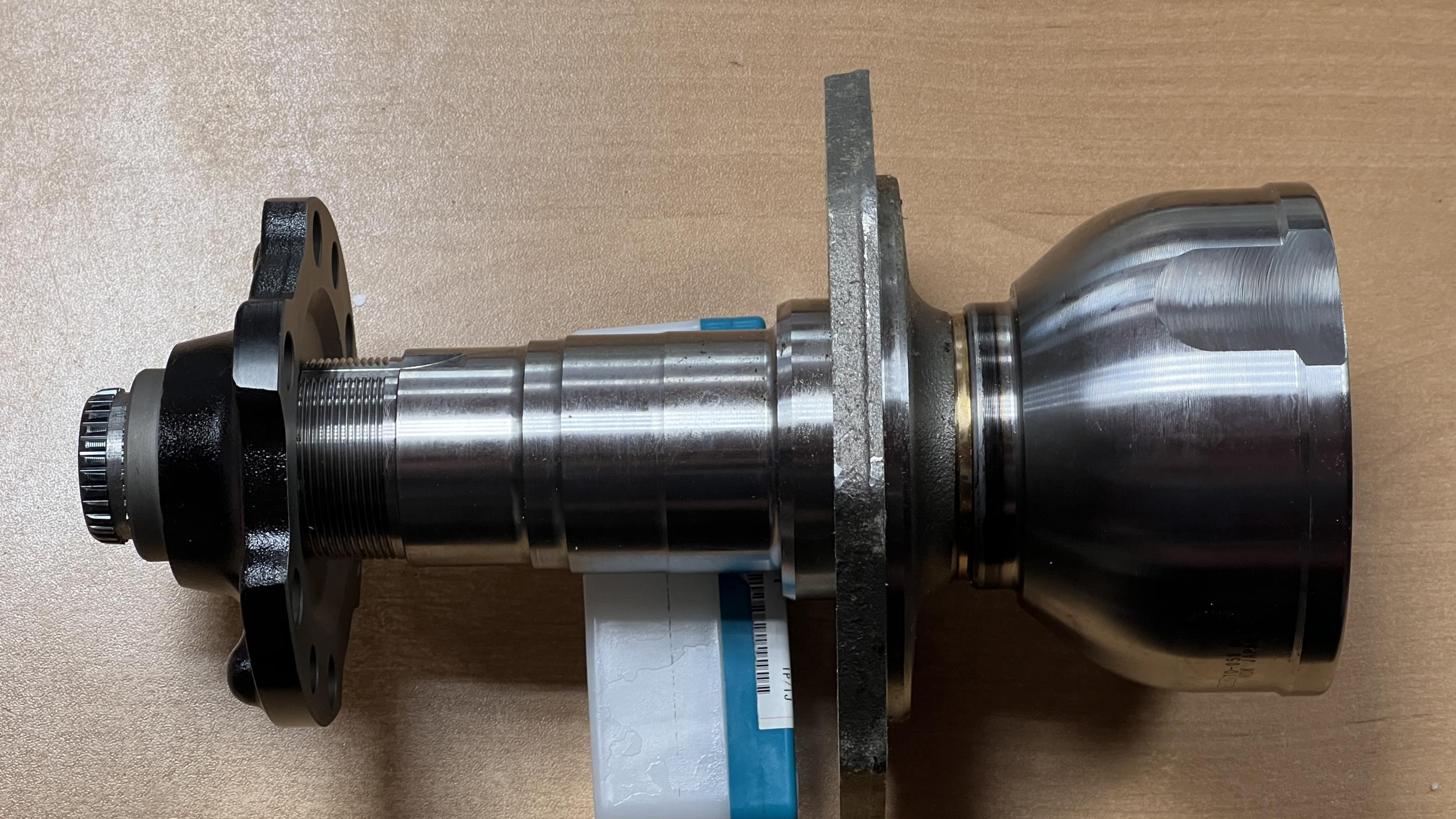

Цапфа оригинал, правда с предыдущей есть разница, на старой почему то подшипник и 2 втулки, одна в другую была вставлена, на новой, подшипник и одна втулка, три раза уже разбирал, результат один, после установки, вал ходит 3-4 мм всего, и получается для стопора канавка утоплена в хабе

Это 105, у них нет длинных и коротких шрусов с фланцами, это фишка 80-к.
На 105 бывает шрус с укороченным валом, но только под ручные механические хабы, их может таких 3% от всех выпущенных машин. Но там и шлицы другие.
1 час назад, Полозов Павел сказал:
Что за 2 втулки? Там один игольчатый подшипник запертый "бронзовой" втулкой. А вторую то куда? ))) Можешь сфотать? )))
  • Откуда: Якутск
  • Машина: Тлк 105
ок, вечером сфотаю и куну, там получается одна втулка держит подшипник. а вторая в эту втулку вставляется

А потом вот так на столе собери запчасти. Нормально собирается, канавка стопора выглядывает из фланца?

Так внешняя втулка входит до конца? Давай фотки. И одень эти втулки на Шрус, но без цапфы.
7 часов назад, Полозов Павел сказал:
Одна втулка лишняя у тебя.

  • Машина: land cruiser 80, сorolla 150
Как там могут две втулки поместиться??? Очень интересно фото посмотреть.
