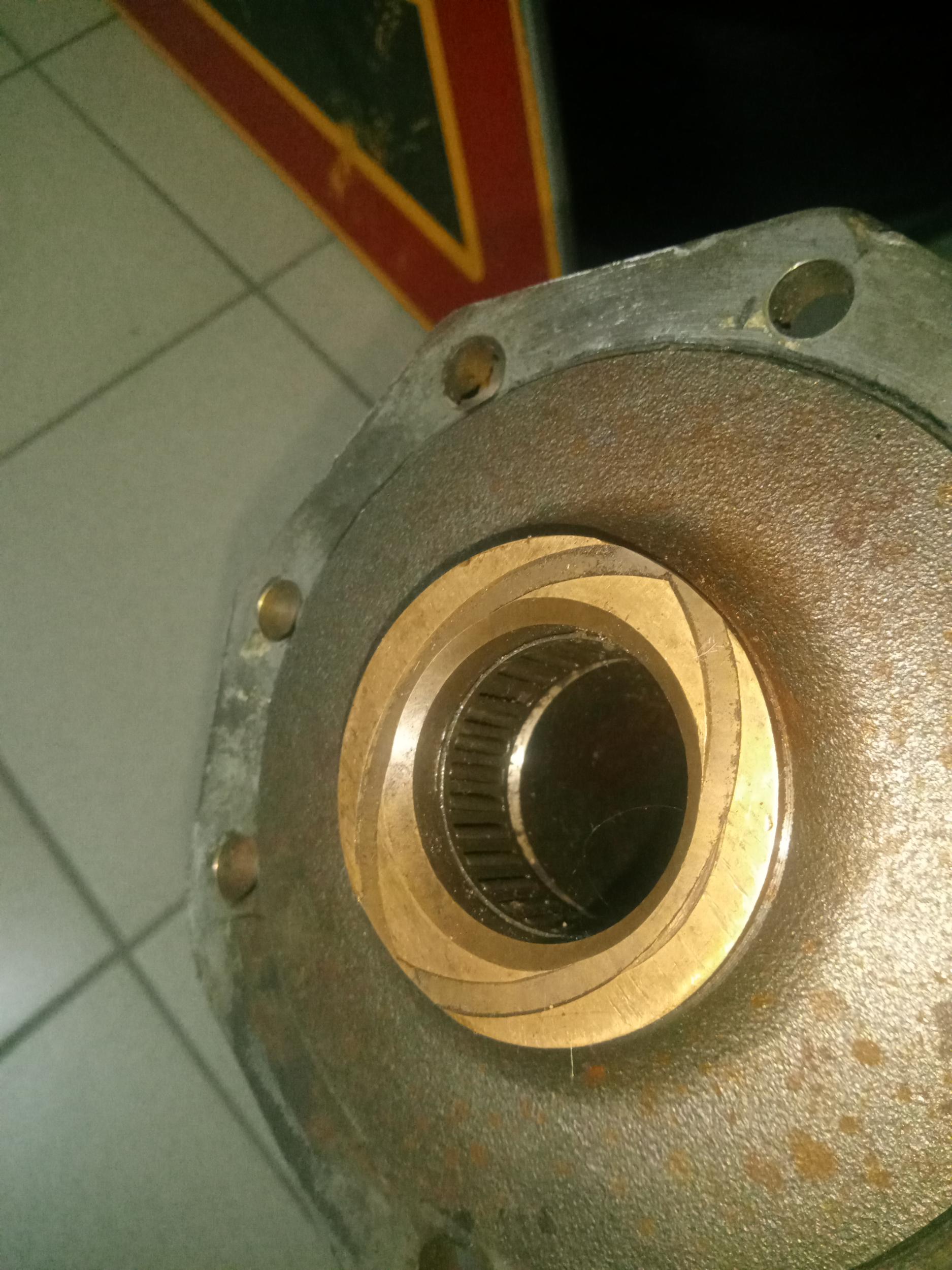

3 часа назад, Полозов Павел сказал:
А где вторая втулка то? Бронзовая втулка-крышка сверху + обойма от подшипника внутри.

  • Откуда: г. Рязань

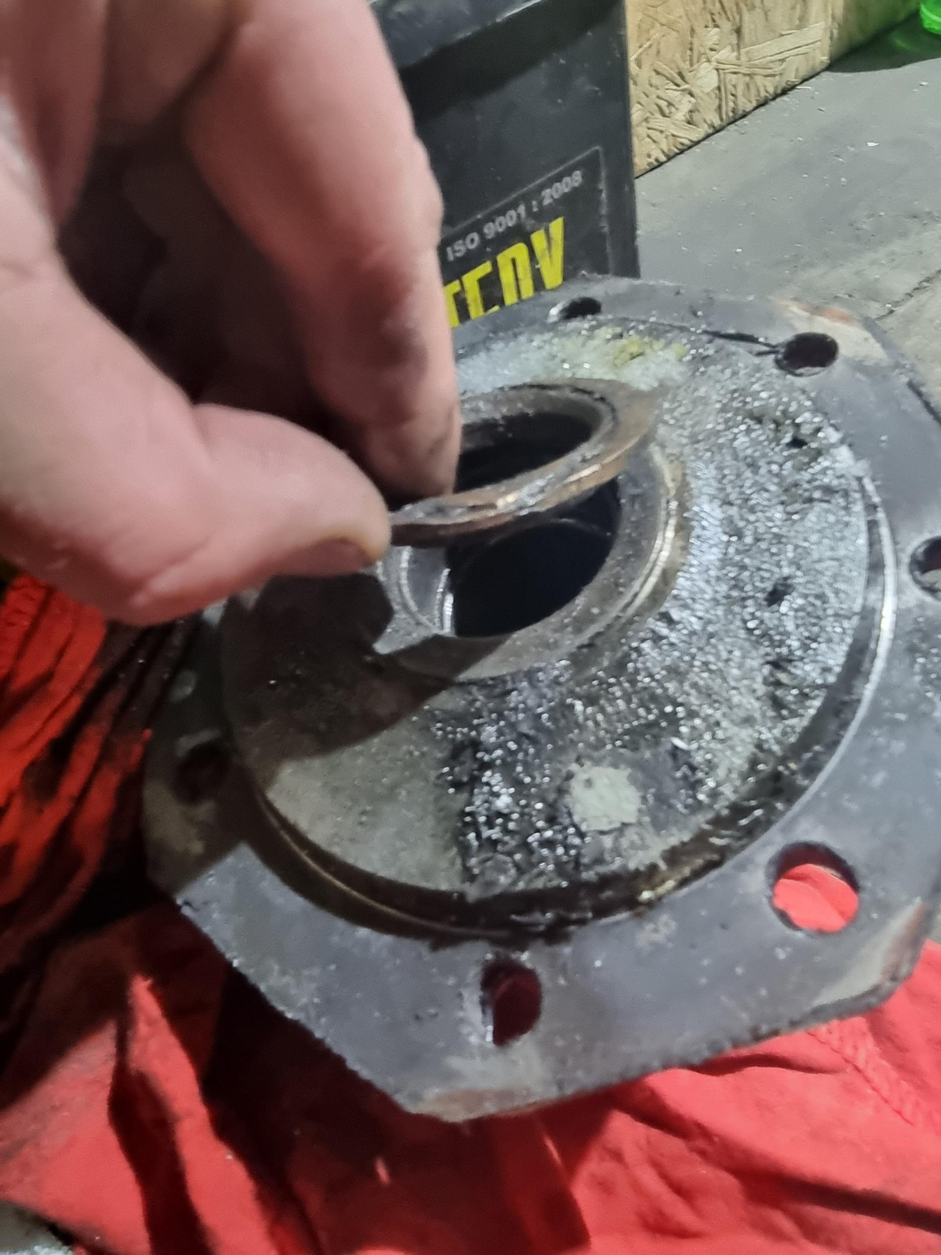

8 часов назад, Полозов Павел сказал:
игольчатый подшипник где? а как новая то выглядит?
Измерь новый поворотный кулак
  • Откуда: Ярославская обл.
  • Машина: TLK-80
на 80 там просто бронзовая втулка со шляпой,на 105 с подшипником как на картинке.сам такую со 105 с разбора ставил когда развалил цапфу,почему у товарища не получается и что мешает х.з.ведь чутка не хватает,может прокладки на герметик поменять и таким образом выбрать толщину?но ведь должно быть без натяга с легким зазором

Тема тухлая, 2 дня уже проблему решает, хотя видно там все визуально, и можно банально промерить все...
Возникает вопрос, а был ли мальчик?
  • Откуда: Якутск
  • Машина: Тлк 105
Добрый день, мужики спасибо всем за полезную информацию.
Всё оказалось на много проще, во первых не до конца установил сальник, что не давало тормозному диску сесть на своё место полностью, во вторых, когда подшипники развалились, немного вал царапнуло и хаб до конца не ставился.
  • Машина: land cruiser 80, сorolla 150
18.11.2022 в 00:23, Викторович сказал:
У меня подшипник и по каталогу - игольчатый подшипник. 80-ка, ноябрь 97-го.
май 97го, втулка без игольчатого подшипника.
