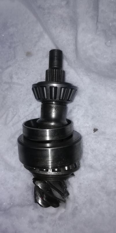

Выше выкладывал фото хвостовика, сколько раз его ( редуктор) ремонтировали?
пысы, 2 раза уже ты без масла ездил, подшипникам это жизни не добавило.

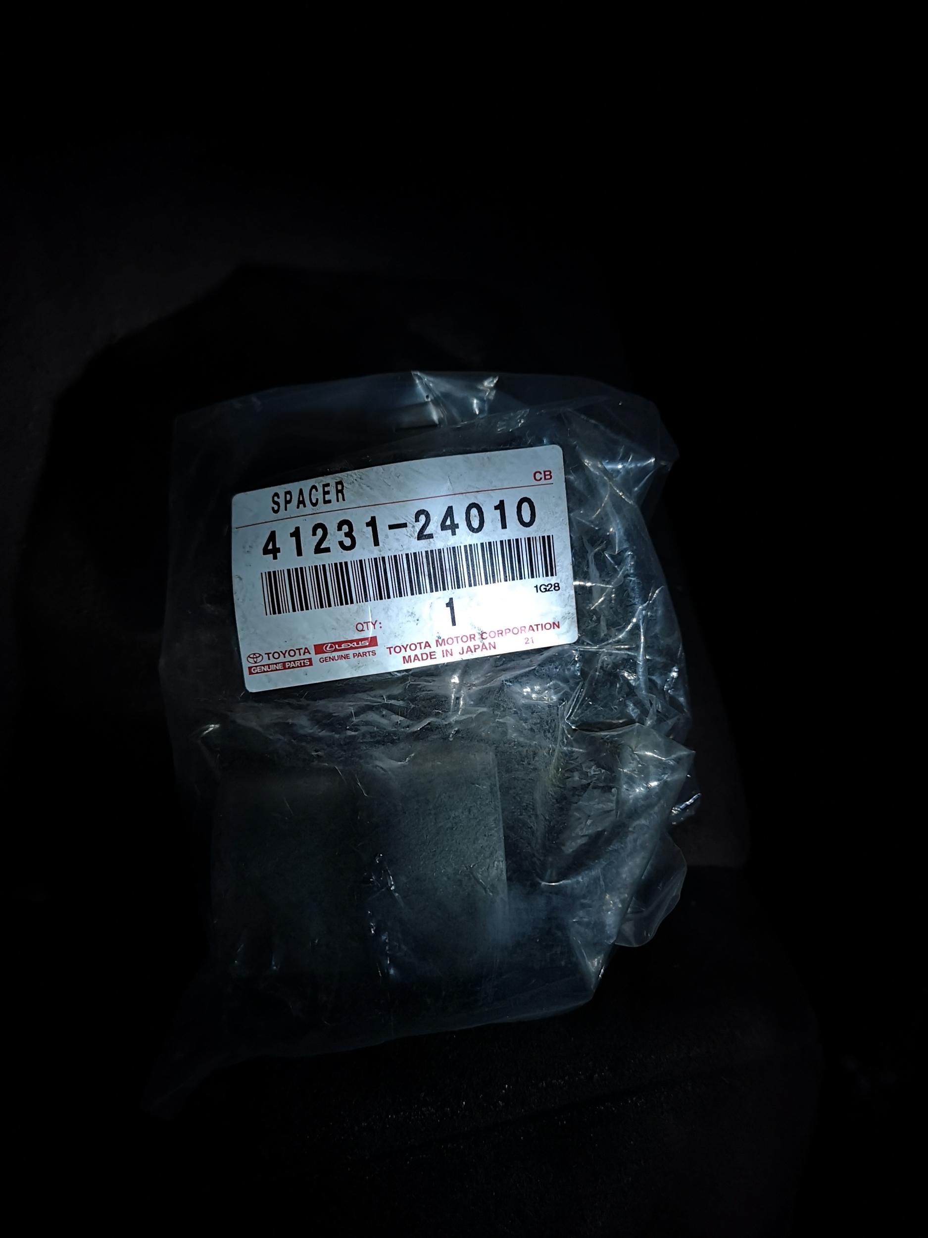

при первой смене сальника долили грамм 150 до уровня. При второй вообще не понадобилось. Машина не единственная потому пробеги были маленькие на ней с подтекающим редуктором. Сейчас тоже стоит и ждет когда я завтра фланец и сальник заберу из магаза. Сейчас только 2 непонятки.
1. В чьи руки не из жопы отдать авто на устранение.
2. Просить ли эти руки менять втулку (которая тоже есть у меня) до кучи или ну его.
  • Откуда: Мытищи, Шаховская
распорка дает преднатяг подшипников,
кто-то шайбы накладывает, кто-то втулки меняет.

А есть какой то регламент ее замены ?

44 минуты назад, headhunter сказал:
Распорку все очкуют менять. Без ее замены течь не устранить ?
Естественно. Съёмника специального ни у кого нет, а снимать и разбирать весь редуктор не хотят почему-то. А на течь её влияние очень сомнительно.

И еще вопрос. Она "универсальная" или тоже , как с фланцем, должна быть под "свежий" вариант ?

3 минуты назад, headhunter сказал:
При любом откручивании гайки фланца.

6 минут назад, headhunter сказал:
регламент ее замены
одноразовая деталь
  • Машина: Land Cruiser 80 td 94г.; ТЛК 100 4,7 VХ 04г.; Тундра 5.7 08г.
4 минуты назад, =^. .^= сказал:
То есть если фланец сняли то обратно его ставить надо только с новой втулкой?
Просто крайний раз в толексе они сняли фланец для замены а когда поняли, что новый фланец другой , то просто поставили его обратно с новым сальником.

17 часов назад, headhunter сказал:
По мануалу именно так, даже для замены сальника, другое дело, что никто в своём уме для себя так не делает. А за деньги клиента, почему бы и нет?.
