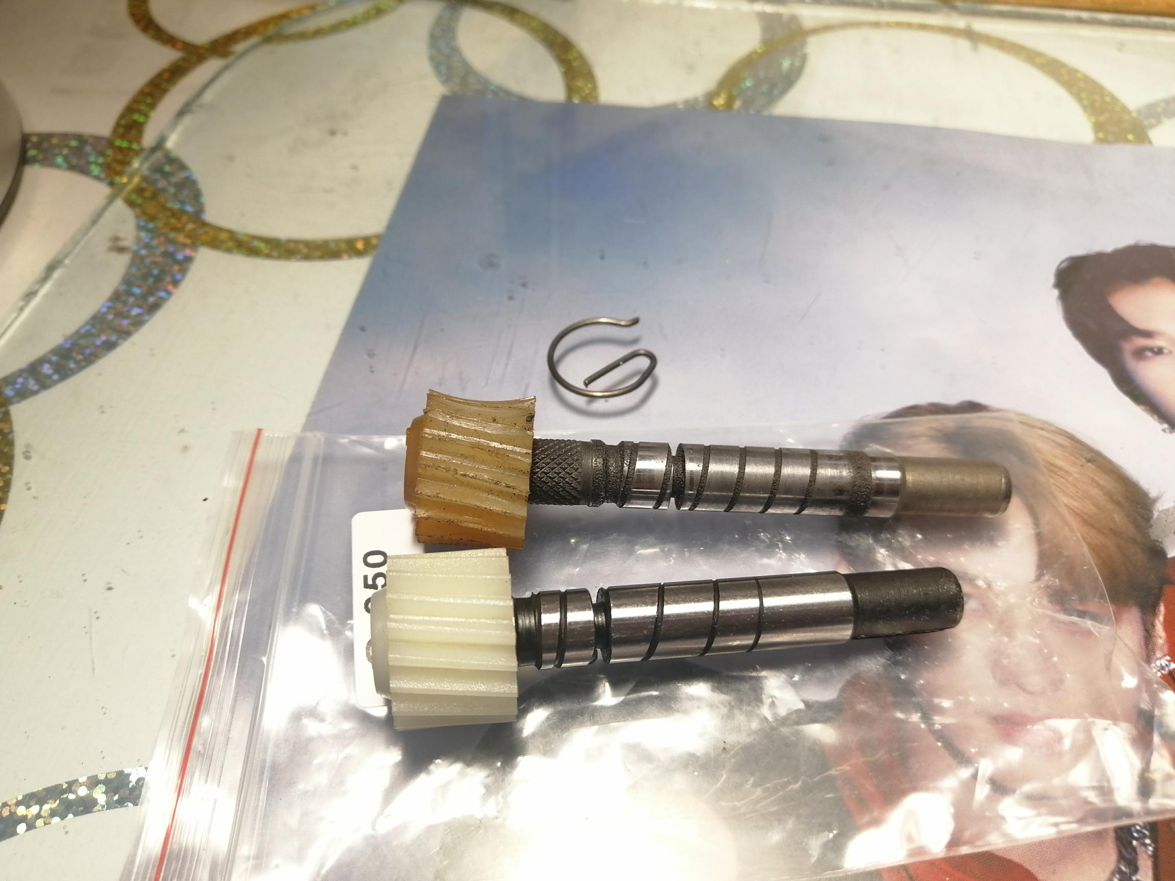

Была у меня похожая проблема, зимой проявлялась. и В один день стрела перестала подниматься, оказалось шестерня сгрызлась, думал на у себя на заводе сделать, барыги попросили 2000рубля и то не факт,что ее опять не сожрет, то есть делали сразу две. я пошел по другому пути АЛИЭКСПРЕС  встала она мне по моему 300руб. У меня коробка 52,
1в.jpgШестеренка коробки передач
Изменено пользователем NЕХТ

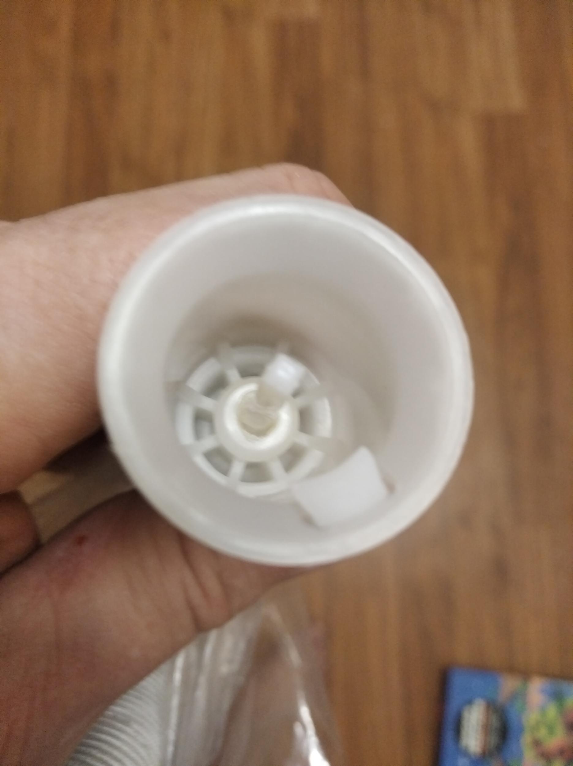

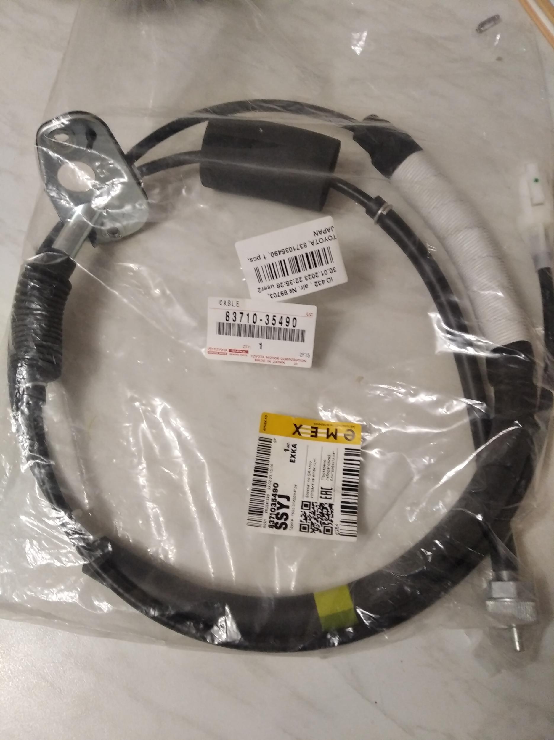

Пришёл трос

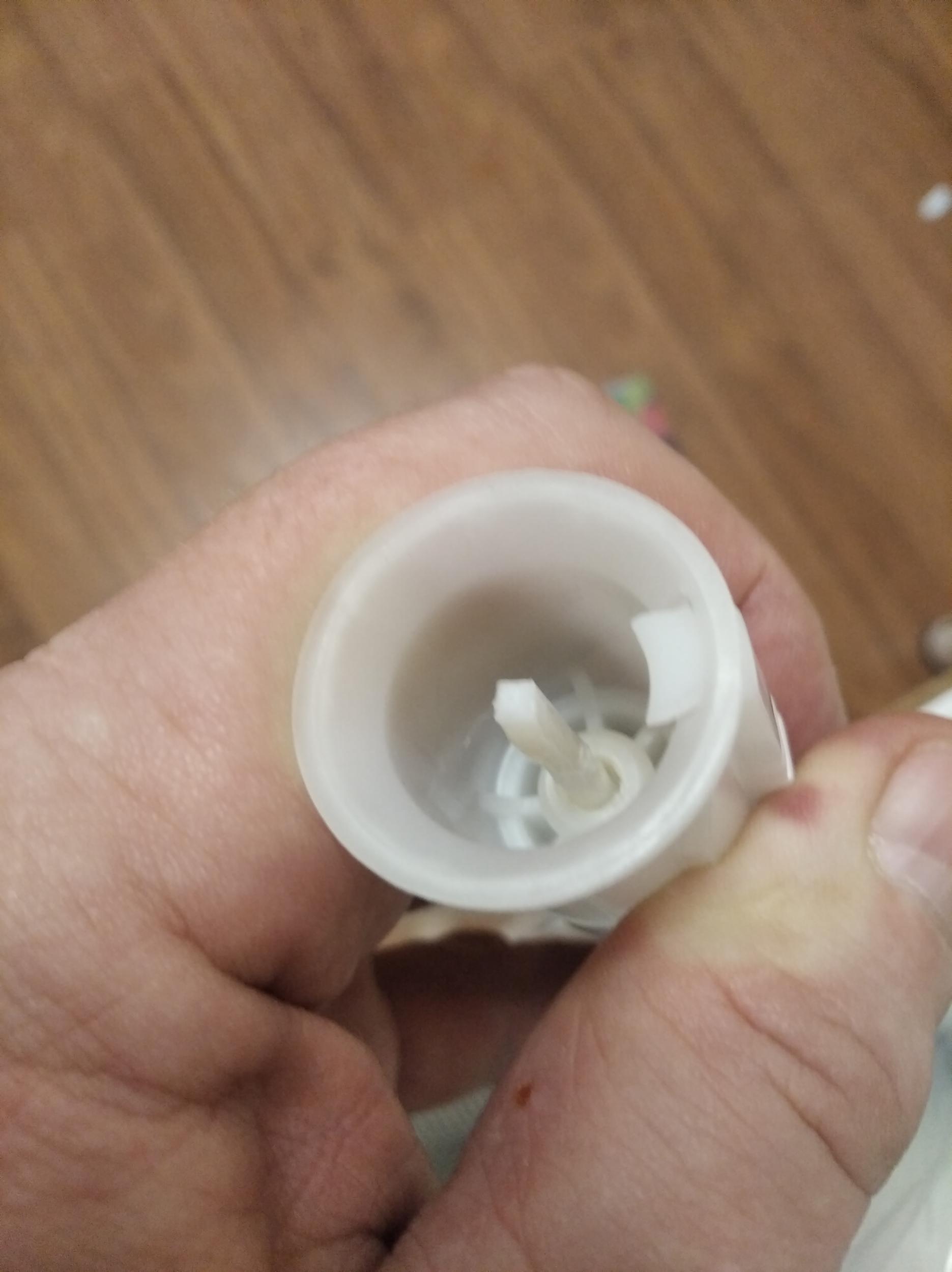

Но есть сомнения, привод на приборку, явная пластмасса, на старом тросу(или тросе), привод металлический. Отсюда вопрос, кто не так давно менял, как должно быть?

Я про сам привод на приборке, квадрат(на старом металл), защелка, да пластиковая, такая на старом.

  • Откуда: Сочи
1 минуту назад, techmicha сказал:
Я про сам привод на приборке, квадрат(на старом металл), защелка, да пластиковая.
Видимо доработанный, потому что метал издавал скрыпы... Много тем тут на форуме по этому поводу, пластик видимо не скрипит.
