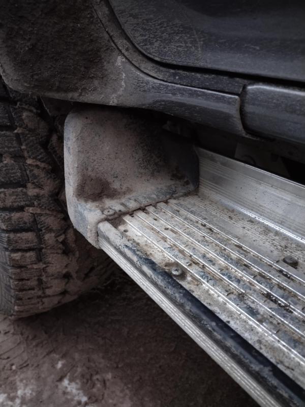

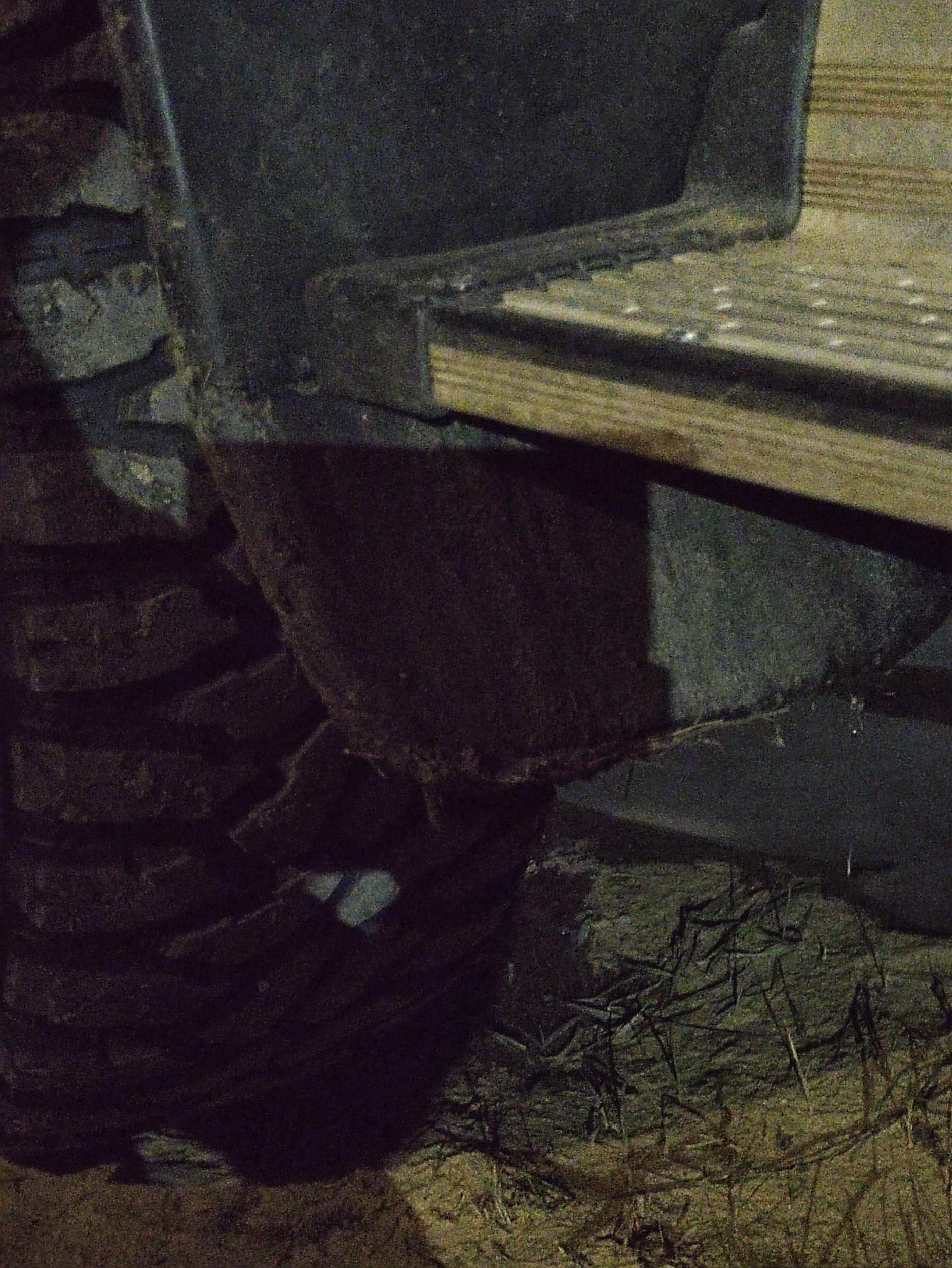

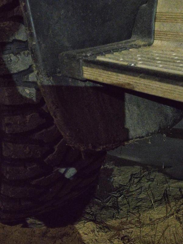

Здравствуйте, купил подножки рестайл, поменял свои дорестайловые, думал вровень с расширителями будет - а они так же сели. Что не так?

Нет градации рестайл/дорестайл. Есть разница с расширителями арок кузов или без.
Возможно кронштейны уже ремонтированные и позиционирование подножки нарушено.
Я себе тоже немного опускал от штатного места, например.

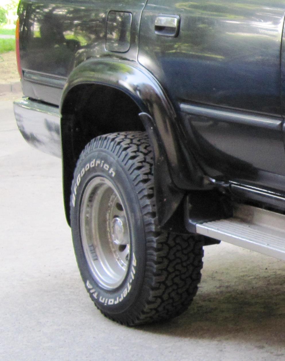

  • Машина: Toyota 4 runner 1KZ-T МКПП 95.
Расширители другой формы что-ли,  задние вровень, передний брызговик шире на пару сантиметров.

так должно быть... Сзад нет брызгавика - там переход на подножку пластиковой насадкой вровень с расширителем, впереди брызговик, он чуть шире, вровень с задним расширителем , подножка визуально паралельна дверям, если смотреть сверху!

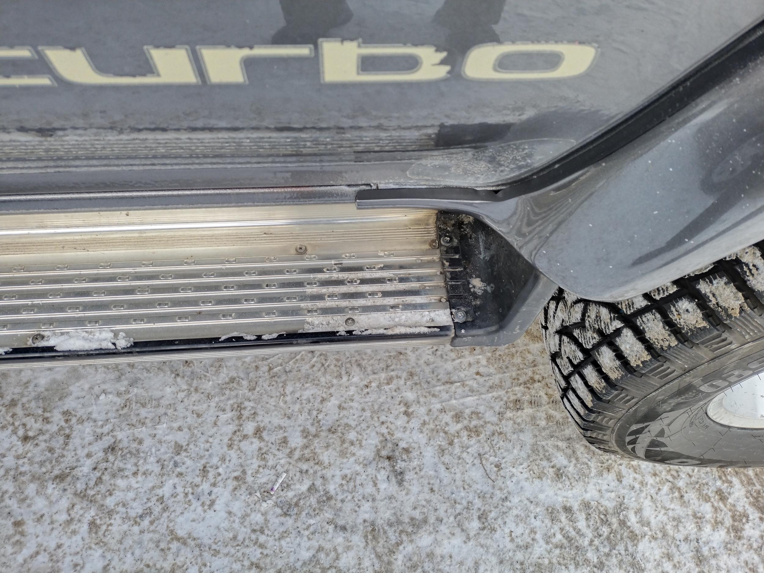

Пороги для безфендерной комплектации много уже и хуже.
https://www.drive2.ru/l/546776963084191111/

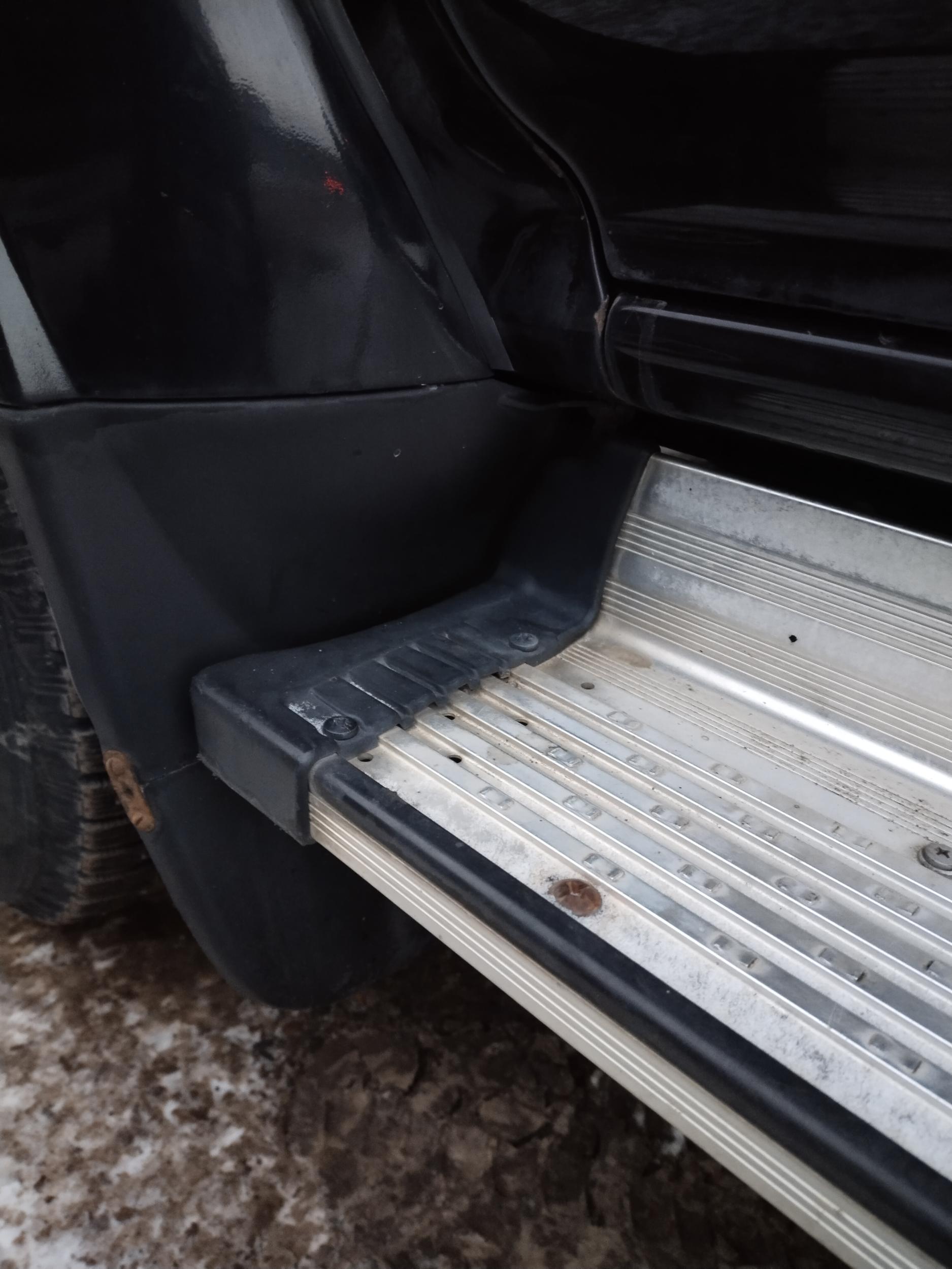

То есть мне продали подножки от версии без расширителей? Они от моих немного внешне отличаются, резинками например, но встали так же. У меня подножки как бы немного утоплены под пороги, что неудобно, а должны немного вытарчивать, судя по фото. Я правильно понимаю, что там крепления одинаковые, разница только в самой алюминиевой подножке? То есть мне можно купить подножки с гнилыми креплениями или без них? Крепления целые, в отличном состоянии.

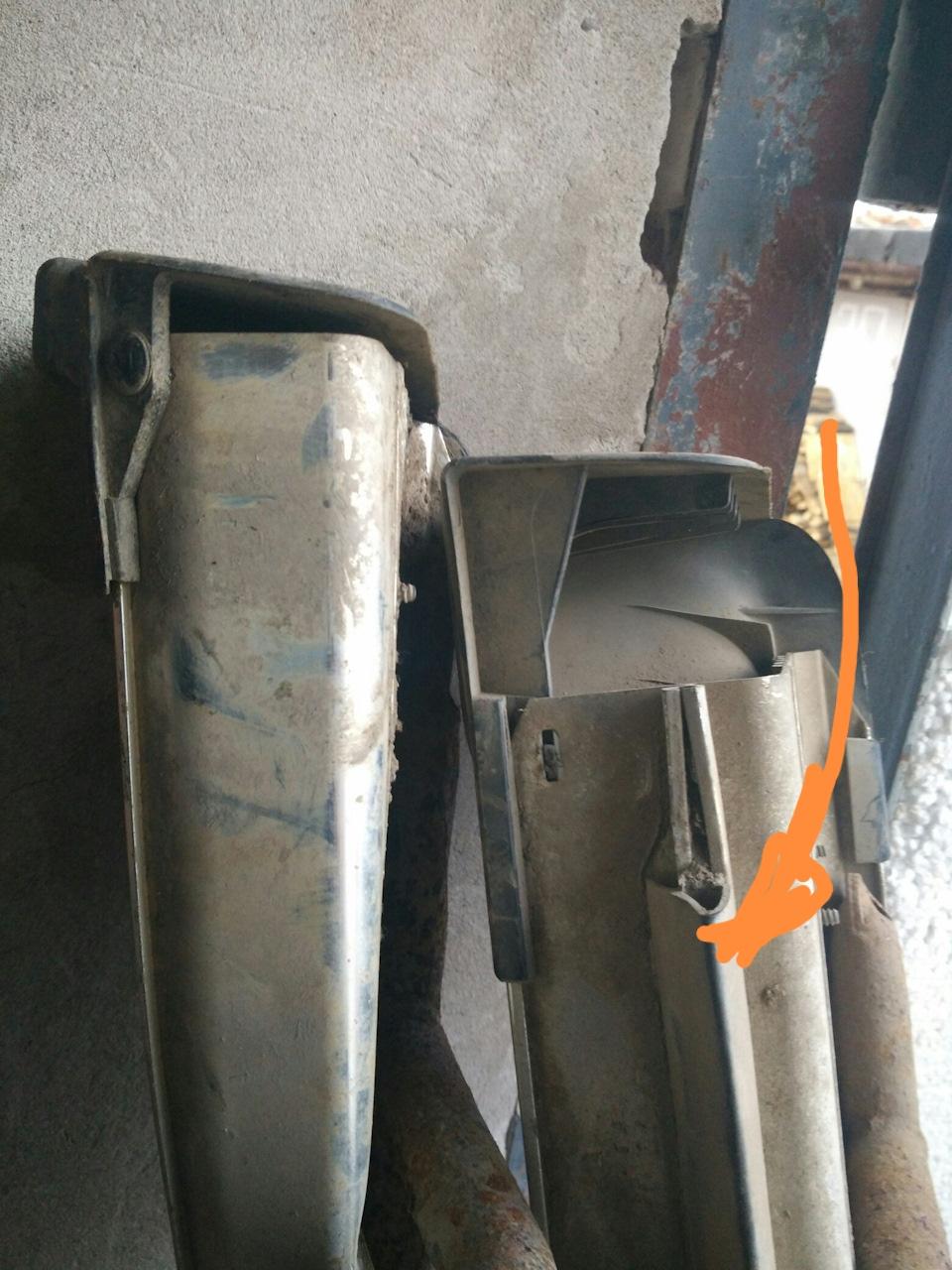

В оригинале и крепеж, (труба которая к кузову крепиться, и на которую подножка крепиться сделана по размеру подножек) . От узкой подножки, крепеж будет где то посередине широкой подножки.Если эти подножки как декорация, то не проблема, если вставать то долго эта конструкция не проживет.

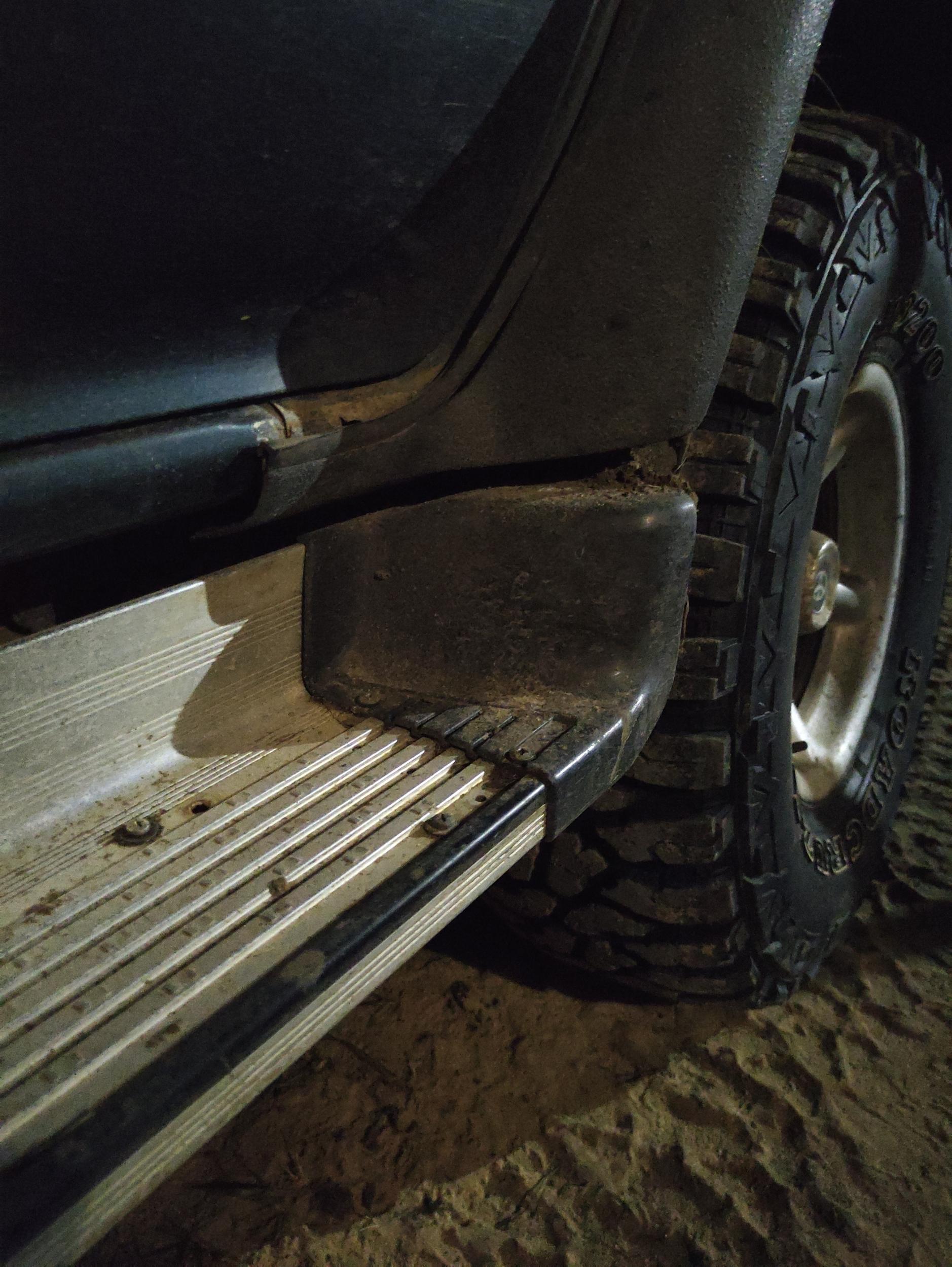

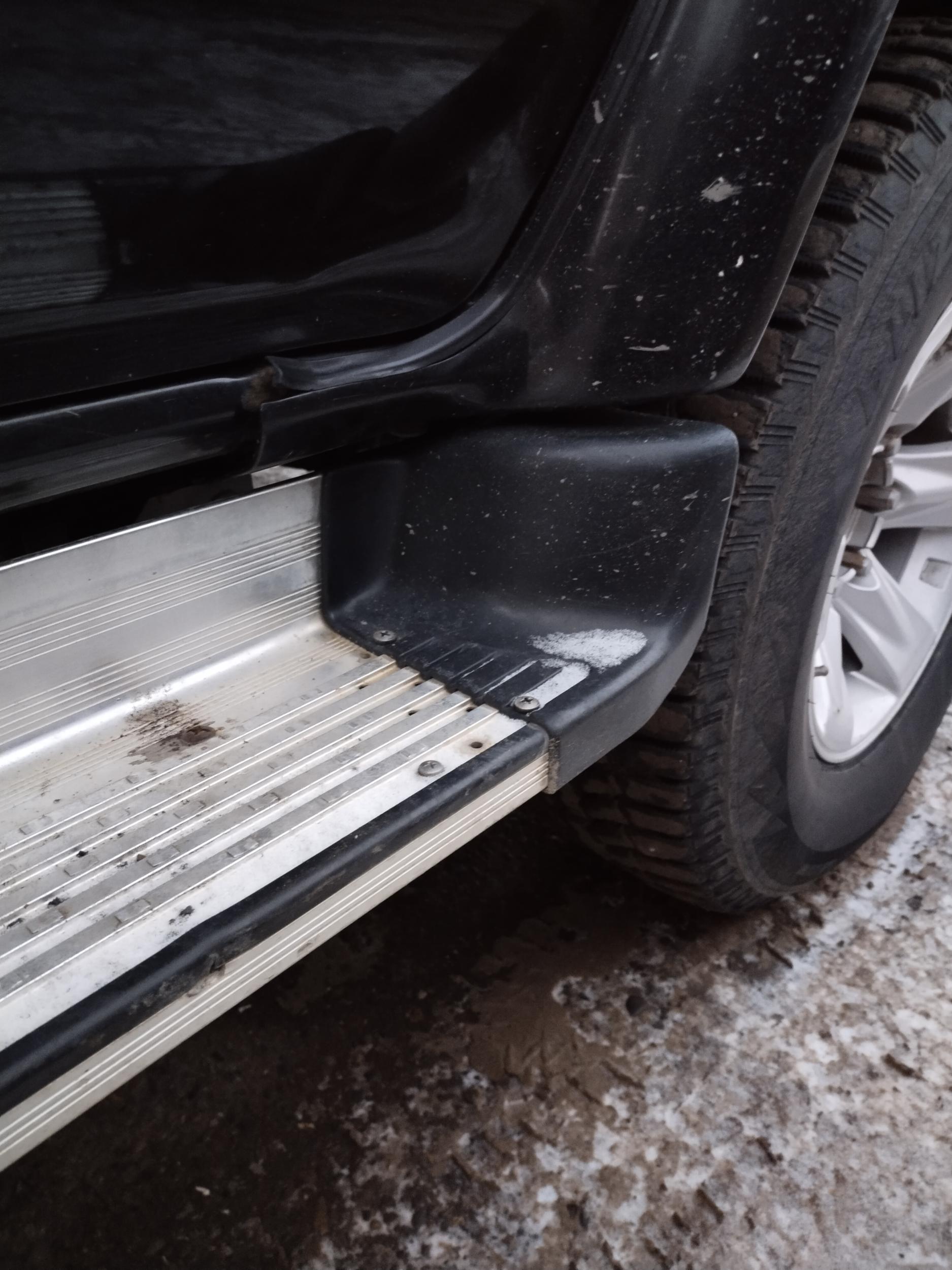

Не я делал. Но вроде как они такие же как и мои старые по размерам. Даже передняя резинка подошла, была порвана у тех что заказал. Попозже измерю подножки рулеткой.

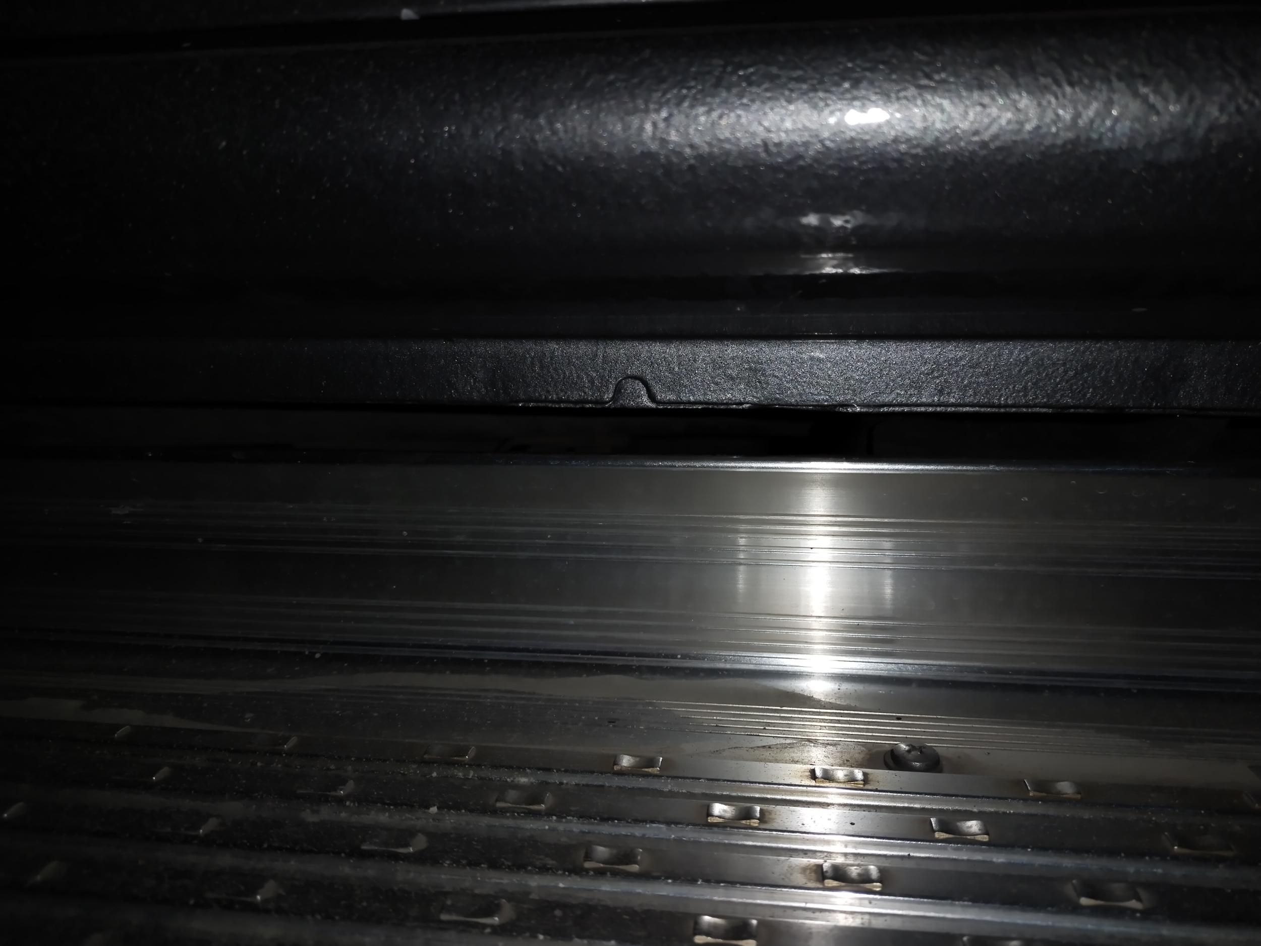

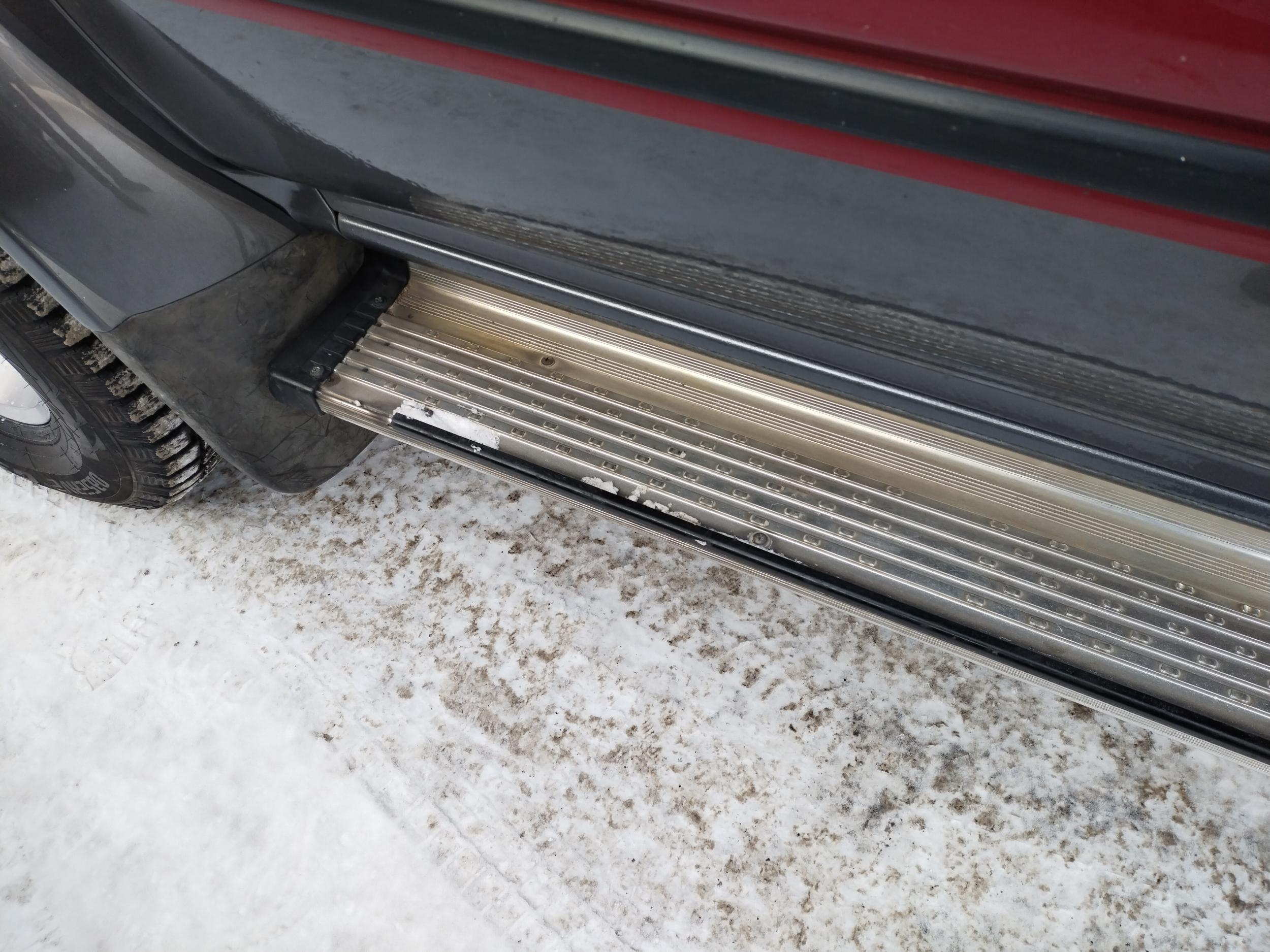

  • Машина: Toyota SURF LN130 2LT RED

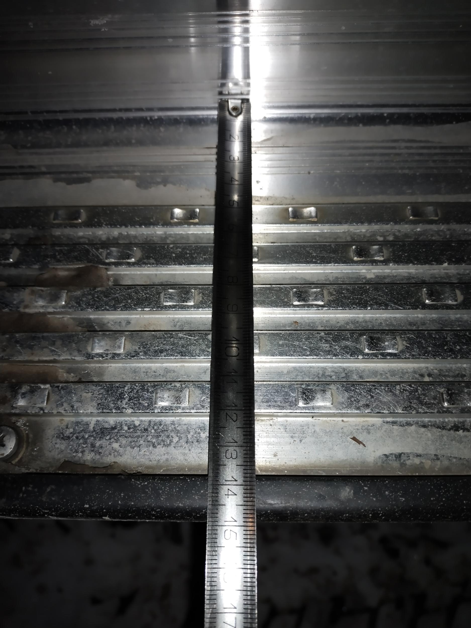

Подножка 15 см ровно. На втором фото видно насколько глубоко она заходит под порог.

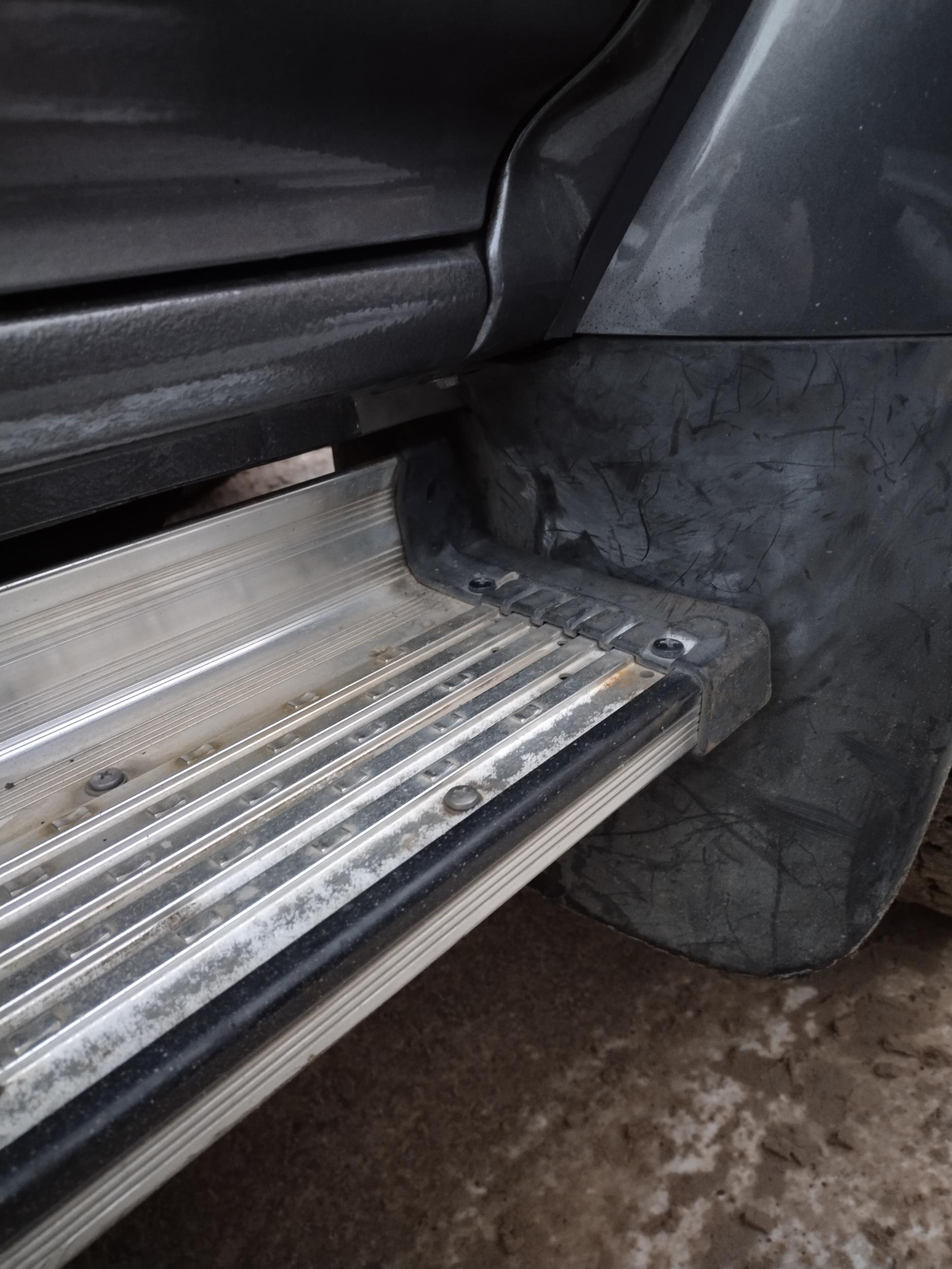

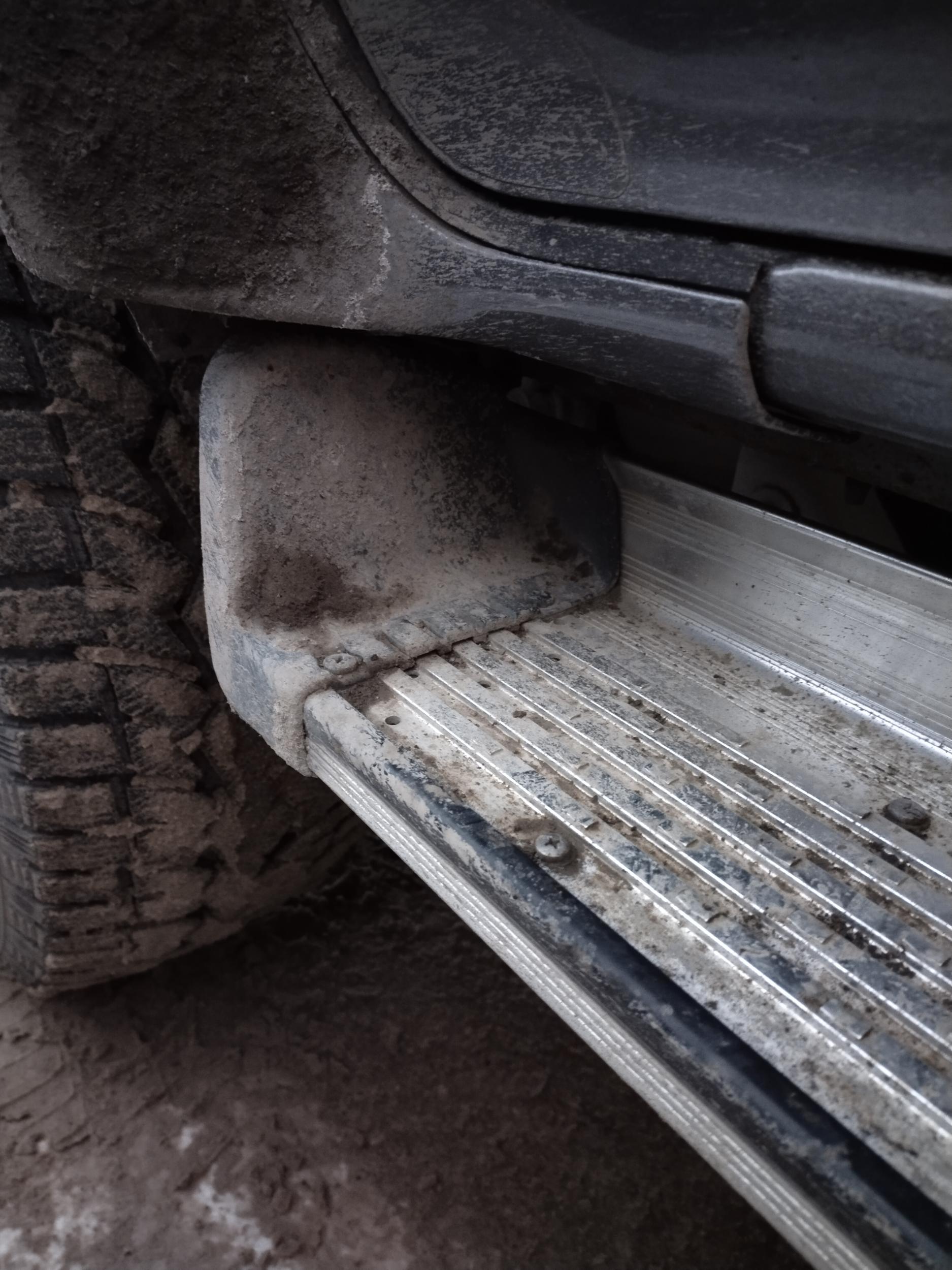

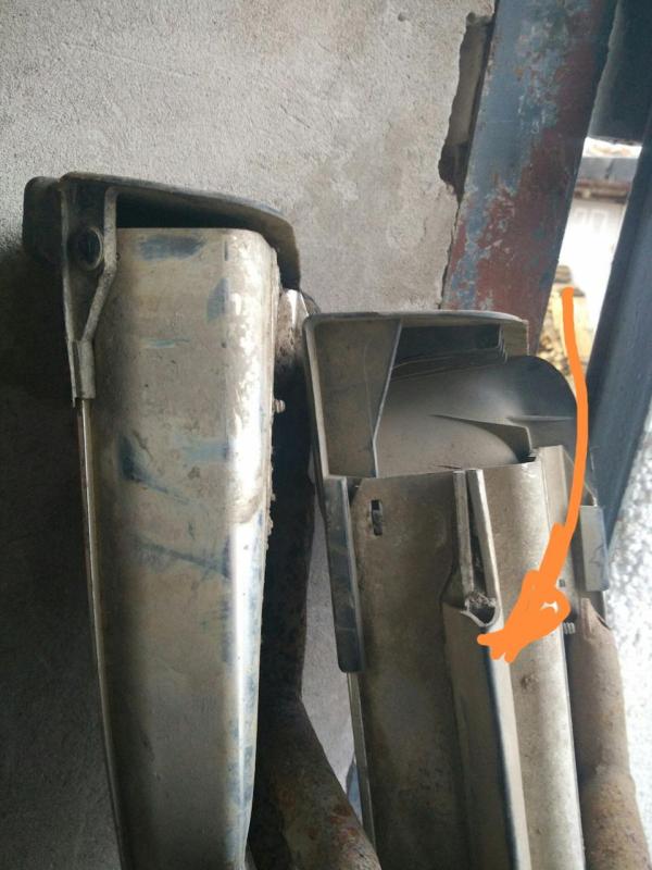

Встал рядом с машиной где штатные расширители и сравнил. Разница очевидна.
Значит существует минимум 3 вида подножек. Первые два, которые у меня - одинаковые по размерам и немного отличаются внешним видом. Третий вид - несколько больше, соответственно мне такие и нужны.
Но продавец утверждает что его подножки от машины с расширителями, ошибается или все же есть варианты авто с другими местами для крепления?

Судя по твоим фото тебе стоит переставить пластик в торцах , мне видится что многое станет понятно. То что они отличаются это факт но вот на сколько по вылету ?
  • Откуда: Пермь
  • Машина: 4 runner 1993 3VZE
Пластик от широких к узким не подойдёт.
