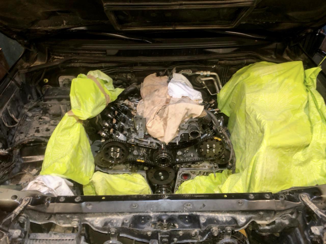

  • Откуда: Тамбов
  • Машина: Turbo Honda Prelude
8 часов назад, AZIAT сказал:
Чтобы поменять цепи, надо пол мотора разобрать  и зачастую это нужно делать со снятием мотора.  Каждые 150 ткм снимать мотор ? Да ну нах.
Не, ничего там сложного нет. Сын которому 20 лет ? эту процедуру выполняет закрытыми глазами практически. 2 дня работы если знаешь как правильно эту работу выполнять.
Владелец TLC200 из Приаргунска /присутствует тут на форуме/, может подтвердить - ничего сложного ?
п.с. на фото его автомобиль... сын исполнитель работ...
Да, кстати... цепи на 1VD не вечные, да и шестерни/звёзды тоже... При кап.ремонте (а он на разных пробегах случается) проверяю цепь на вытяжку - да, не критично, но она есть. Благо мотор настолько бедный по электронике, что нет возможности «мозгам» сказать владельцу что угол разный становится по сторонам... Так что уже за это можно производителя благодарить.
