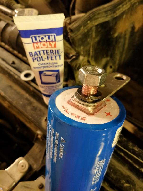

6) Корпус и контакты самих аккумуляторов алюминиевые, корпус под термоусадкой. Контакты требуют смазки и соблюдение допуска нейтральности материалов чтоб недопустить влаги и электрохимической коррозии.

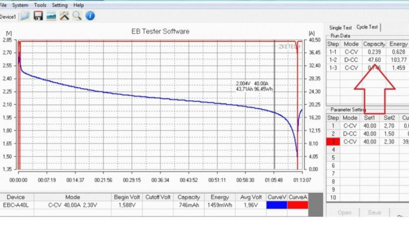

1) Быстрый заряд, от шести ёмкостей в зависимости от типа используемых элементов. На практике по приборам видно что генератор медленно поднимает напряжение по мере заряда титаната. Титанат быстро восполняет заряд, у меня после пуска за 10 сек работы, генер всё восполняет до прежнего номинала по заряду. У титаната жёсткая привязка напряжения и степени заряда, по вольтметру-тестеру легко понять такой потенциал заряда у батареи на данный момент.
2) Профицит емкости от номинала, у титаната как правило при измерениях ёмкости всегда + 1-2,5ач от номинала. Что приятно)

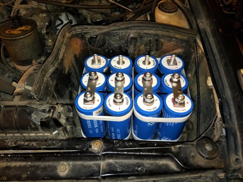

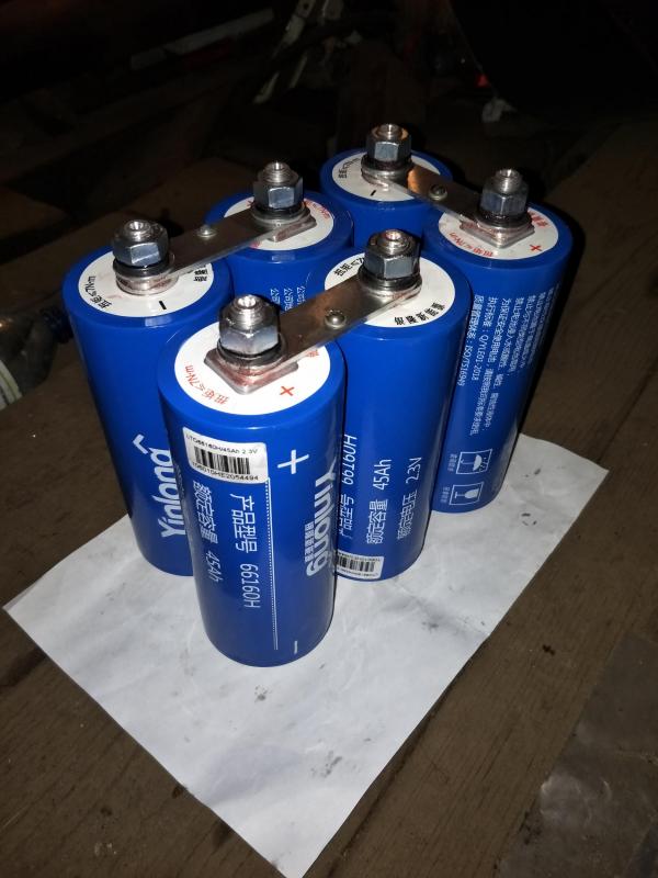

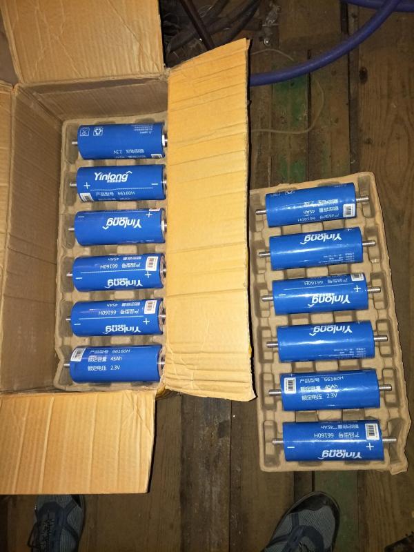

 Итак мой выбор пал на банки 45ач, 12шт.
На две секции по 6 банок,

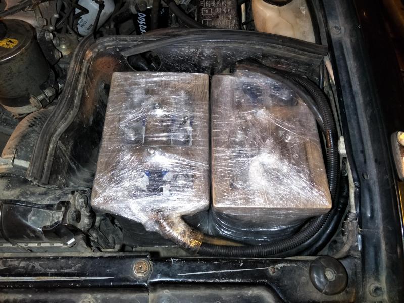

по моей хотелке две секции должны были уместиться в одну ёмкость от стандартного аккумулятора
а вторую ёмкость хочу использовать для расположения компрессора, туда идеально встаёт 160й Агрессор. Но так как я не знал в какой конфигурации встанут эти банки, то не приобретал готовые корпуса, как показала практика, готовой корпус подойдёт, если он сделан несильно больше габаритов самих аккумуляторов.
Подготовка банок к эксплуатации заключается в заряде и выравнивании их по напряжению, при покупке они были подобраны по внутреннему сопротивлению, а теперь их нужно уровнять по потенциалу. Происходит это с помощью зарядного устройства на 16.5-16.8в и 1-2Ампера. К собраной секции подключается балансир и зарядка, всё это работает до полной равномерности заряда по всем банкам.

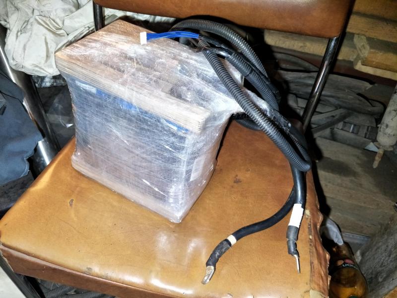

В процессе эксплуатации раз в пол года желательно подцеплять зарядку и так-же полностью заряжать чтоб банки подравнялить балансиром.

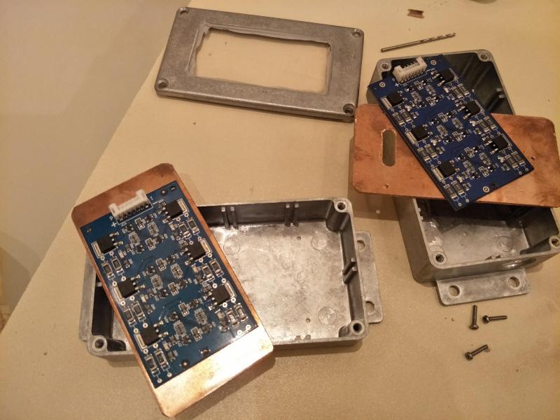

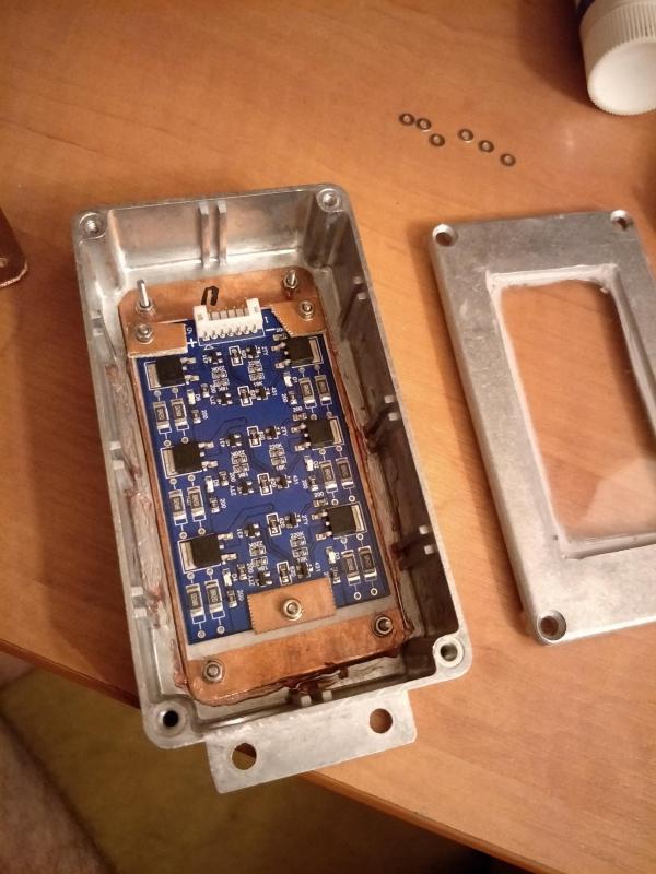

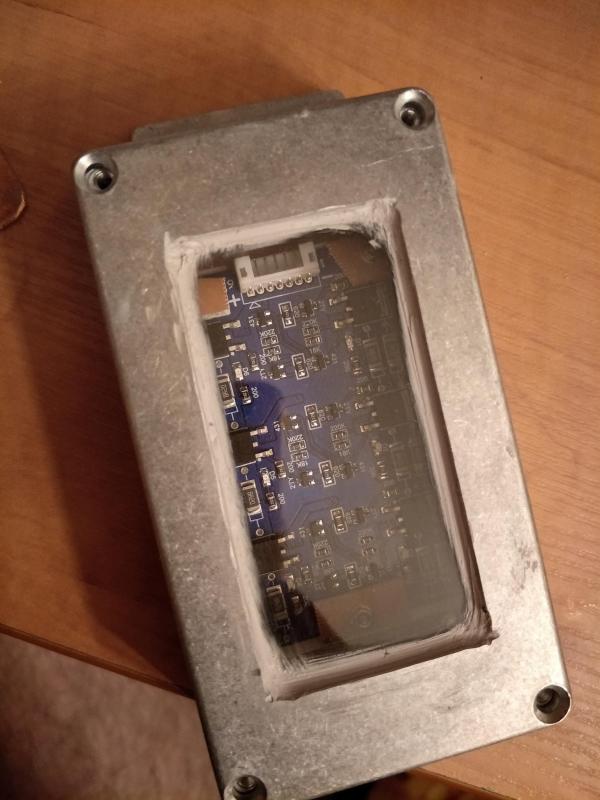

Балансиры я убрал в алюмниевый корпус для их охлаждения и сделал окошко для видимости диодов которые светятся при явной балансировке.

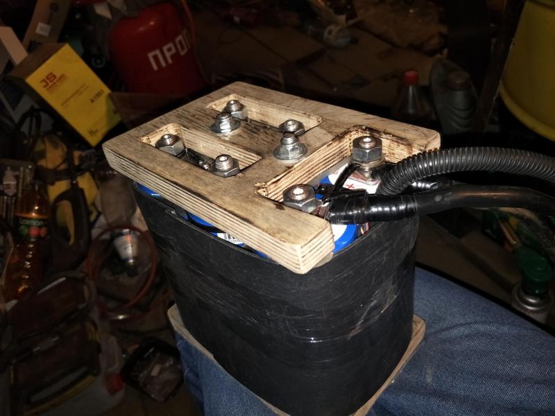

Выпилил держатели для аккумов из толстой фанеры, проложил силиконовые прокладки, чтоб банки жёстко не сжимать,
контакты обильно смазал ликвимоливской смазкой для контактов.
Из секций вывел контакты лебёдочными гибкими проводами на 50мм², с расчётом на свободную дотяжку до реле 12-24.
Итого имеем: Сумарная ёмкость 2х секций 90-94+ач на 15в.
 Номинальная отдача по току 500А.
Максимальная отдача по току 900А.
Вес 2х секций 19кг. Образно говоря морда облегчилась на один аккумулятор и вторая правая ёмкость, освободилась под стационарное размещение компрессора а может и чего-то ещё) Пока секции замотал туевой тучей стрейча и скотча, предварительно заложив просушеный силькагель внутрь. В самой нисше проложил утеплитель со стороны радиатора и закрыл всё гибкийм пластиком.
Пока результатом доволен, единственное что не привычно,  то что стартер очень резво пускает мотор.:imageproxy:

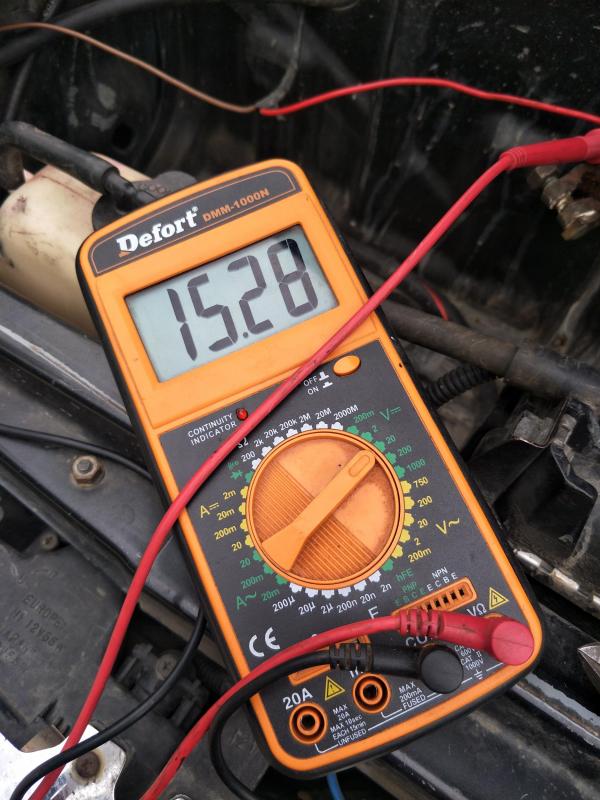

Не очень понятно что с зарядкой, при использовании 6S напряжение полной зарядки 16,8В должно быть иначе он не будет набирать полную емкость
16.8 это максимальное напряжение которое можно подавать на секцию чтоб не допустить опасного перезаряда, при этом обязательно наличие балансира, так как если одна банка будет посажена ниже то напряжение на остальных будет выше 2.8в и они могут Выйти из строя. Если же смотреть на Реальную емкостную характеристику банкиIMG_20200811_223636.thumb.jpg.dbd92d3c38075eac2eb63385b15d5386.jpg
 И умножим на 6, то мы увидим что практически почти полный заряд банок, набивается 15,2 вольтами. Но изредка нужно небольшими токами 1-2а их догнать до 16.8 чтоб они сбалансировались балансиром по верхнему порогу.
