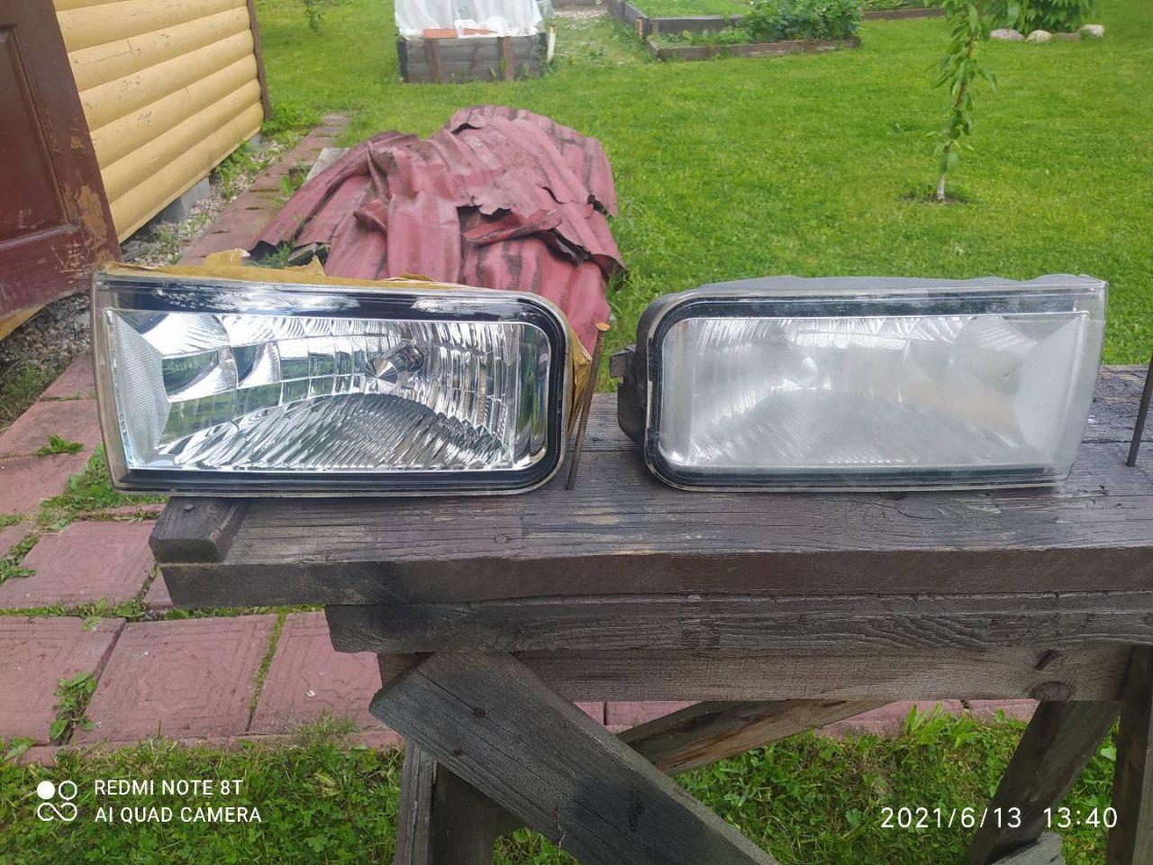

Я свои снял, отшкурил до ровной риски 1200, и покрыл лаком, лучше новых светят.
16.01.2023 в 14:28, Fire(rus) сказал:
Вот фото моей бывшей, фары делал 2 года назад.
Изменено пользователем Fire(rus)
