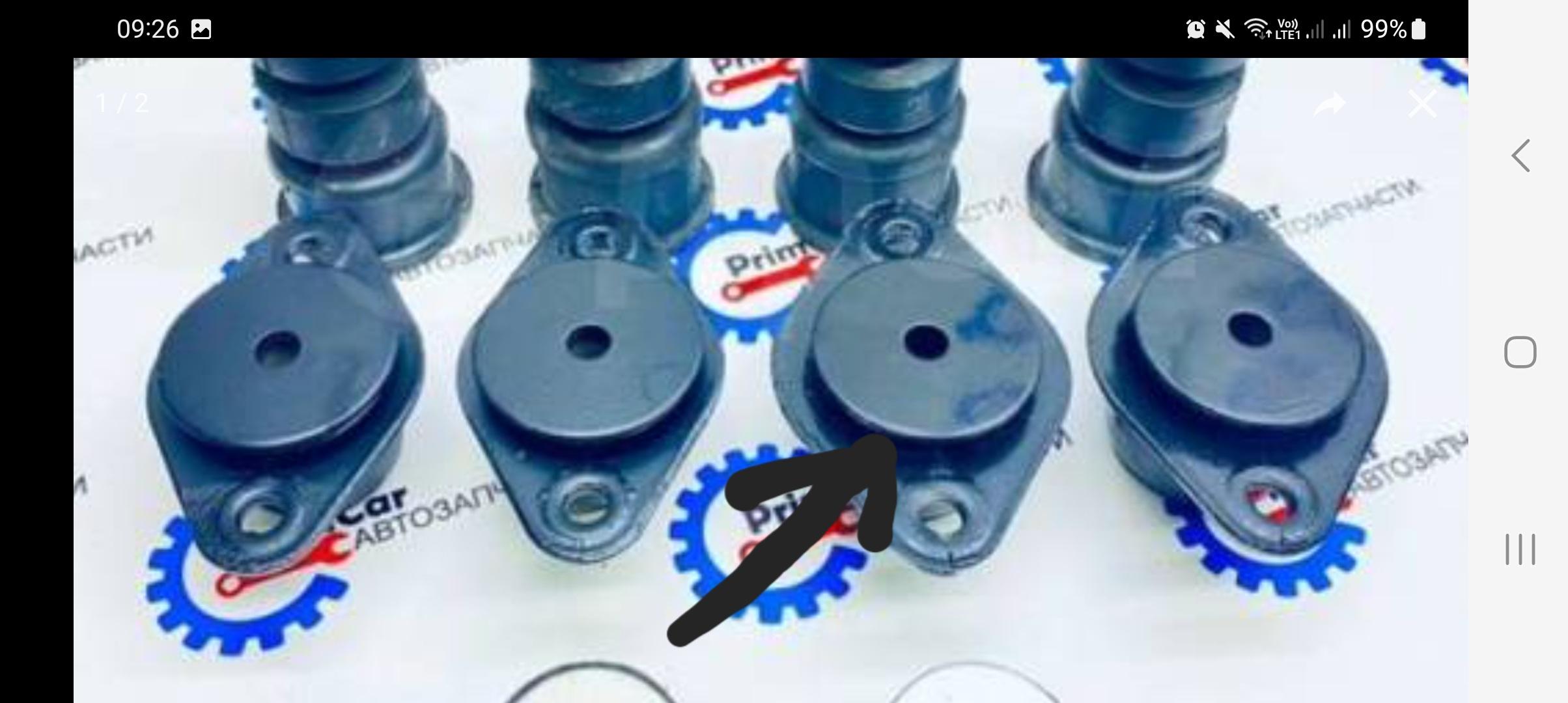

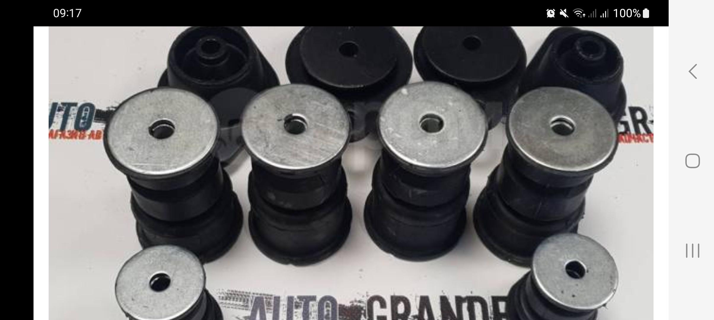

Коллеги, здравствуйте! Достался мне машин лифтованный: 5 см капролоновые проставки, с зади пружины более длинные (не знаю от чего), с переди проставки под шаровую 2 см. Чую, что как то не по человечески сделан лифт кузова. У меня такой бутерброд: кузов - проставка - рама - нижняя подушка. Подушки между кузовом и рамой - нет. Понимаю, что поставить надо, но возникли сомнения: получается, что верхняя подушка просто заменена на капролон, где же тогда лифт? Ведь верхняя подушка судя по картинкам имеет свой размер, чуть меньше капролоновой проставки. 33 колеса прекрасно встают. Как должно быть по уму?

Передняя и задняя пара между кузовом и рамой стоит резинка, а те которые в середине 6 штук у них таких резинок нет. Если у тебя так значит все правильно.

Нет не так. У второй и третьей пары немного другой конструктив, но нет прямого контакта железо- железо. Четвертая и пятая пара почти одинаковые. А передние просто меньше диаметром.
Вообщем 1,4,5 пары подушек двухсоставные, 2,3 пары одной деталью, но все равно рама-резина-кузов.

Опоры разные ВСЕ. Нет одинаковых пар. Вторая и третья чисто опорные, остальные демпферные с обратной нижней частью.
