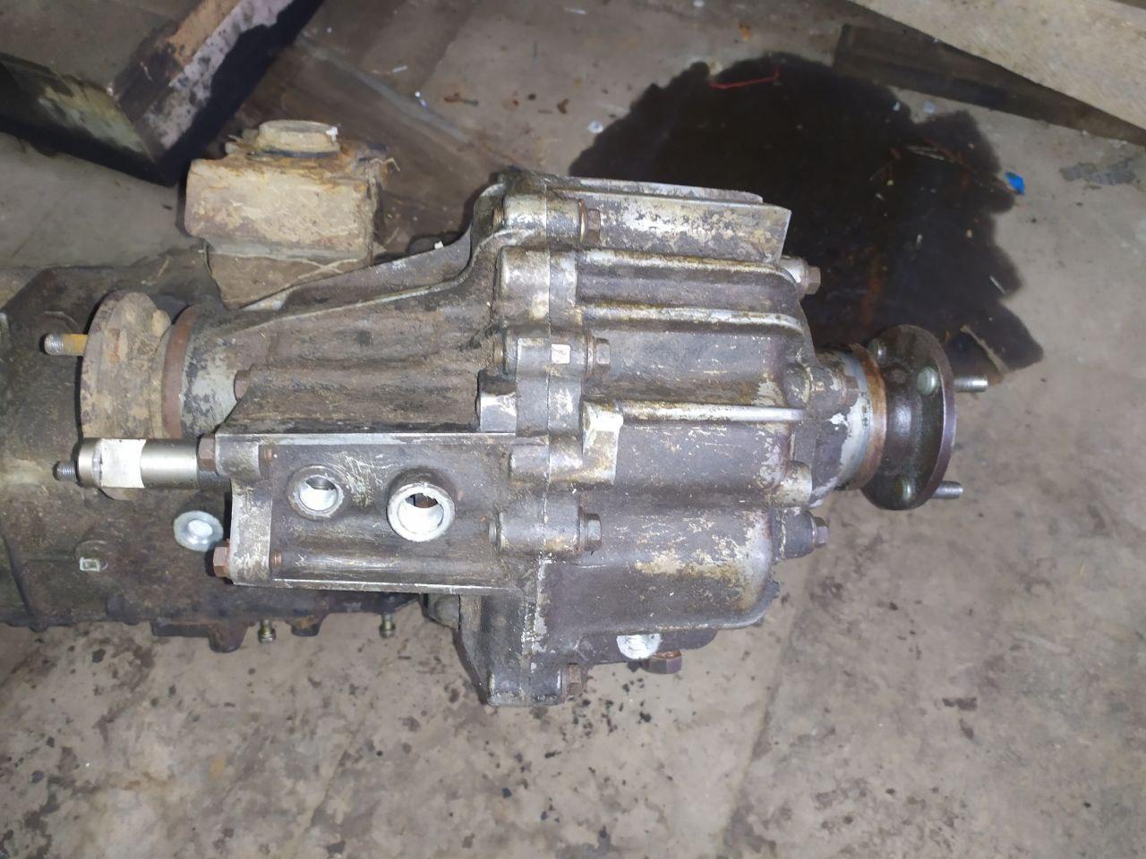

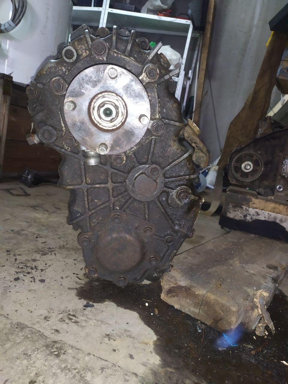

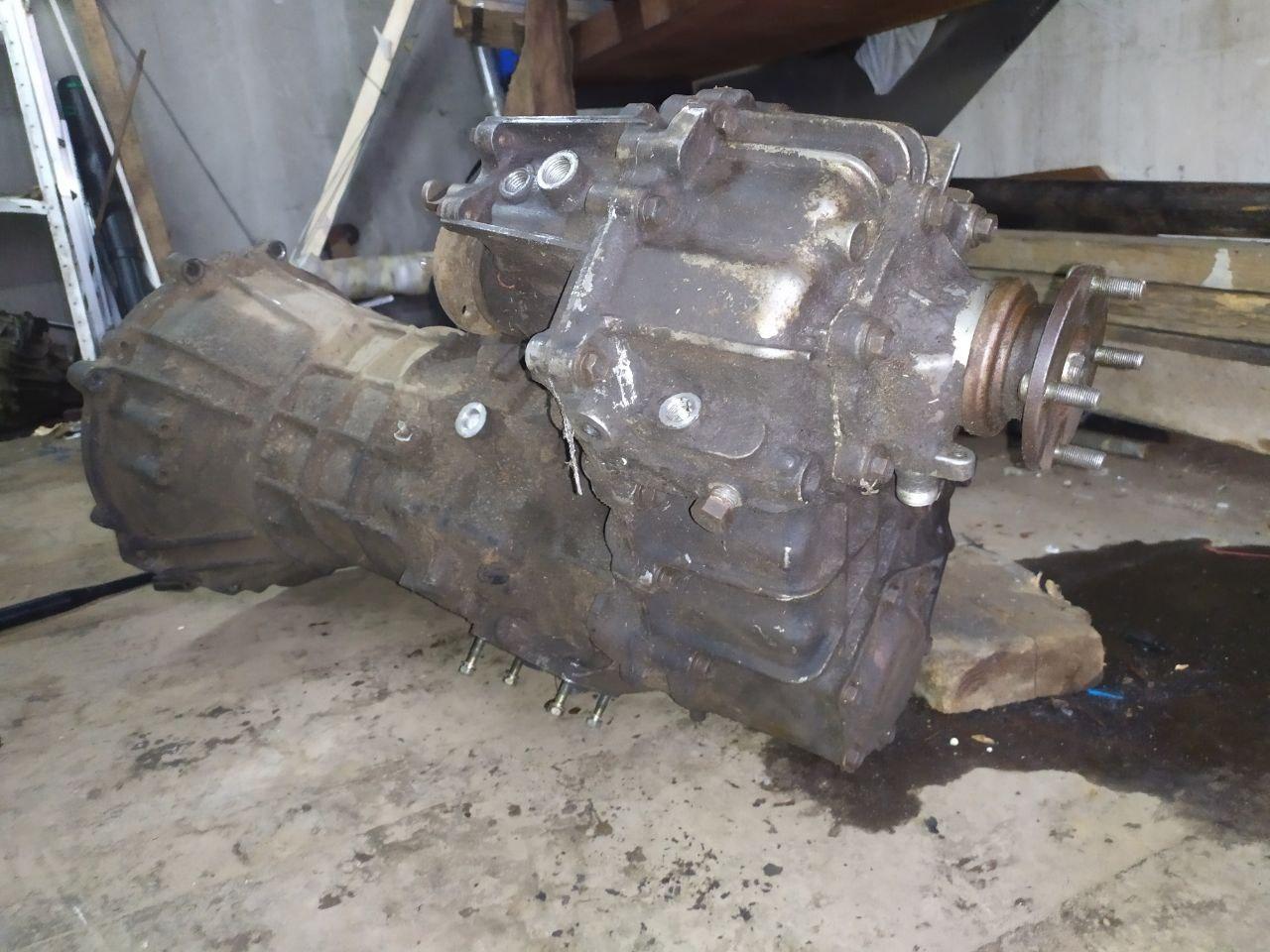

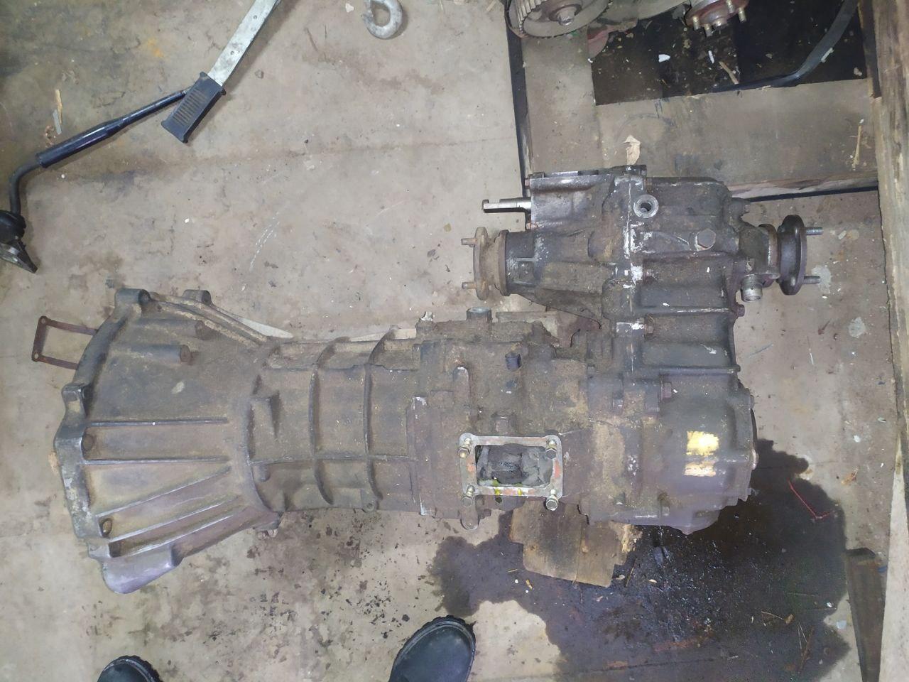

1. У меня есть раздатка от легкой 70ки, стояла на коротыше LJ72, я ее менял сам, она стоит с коробкой R151. LJ72 90года, коробка стояла с 3L (но это не родная 4х ступка, а 5ступенчатая, счас такая же стоит у меня с 1KZT).  Номера раздатки соответственно я не знаю, VIN коротыша соответсвенно иной. Скажите, подойдет ли? На что обратить внимание (крепления, передаточные числа, фланцы) и тп. фото своей  КПП+ раздатка прилагаю

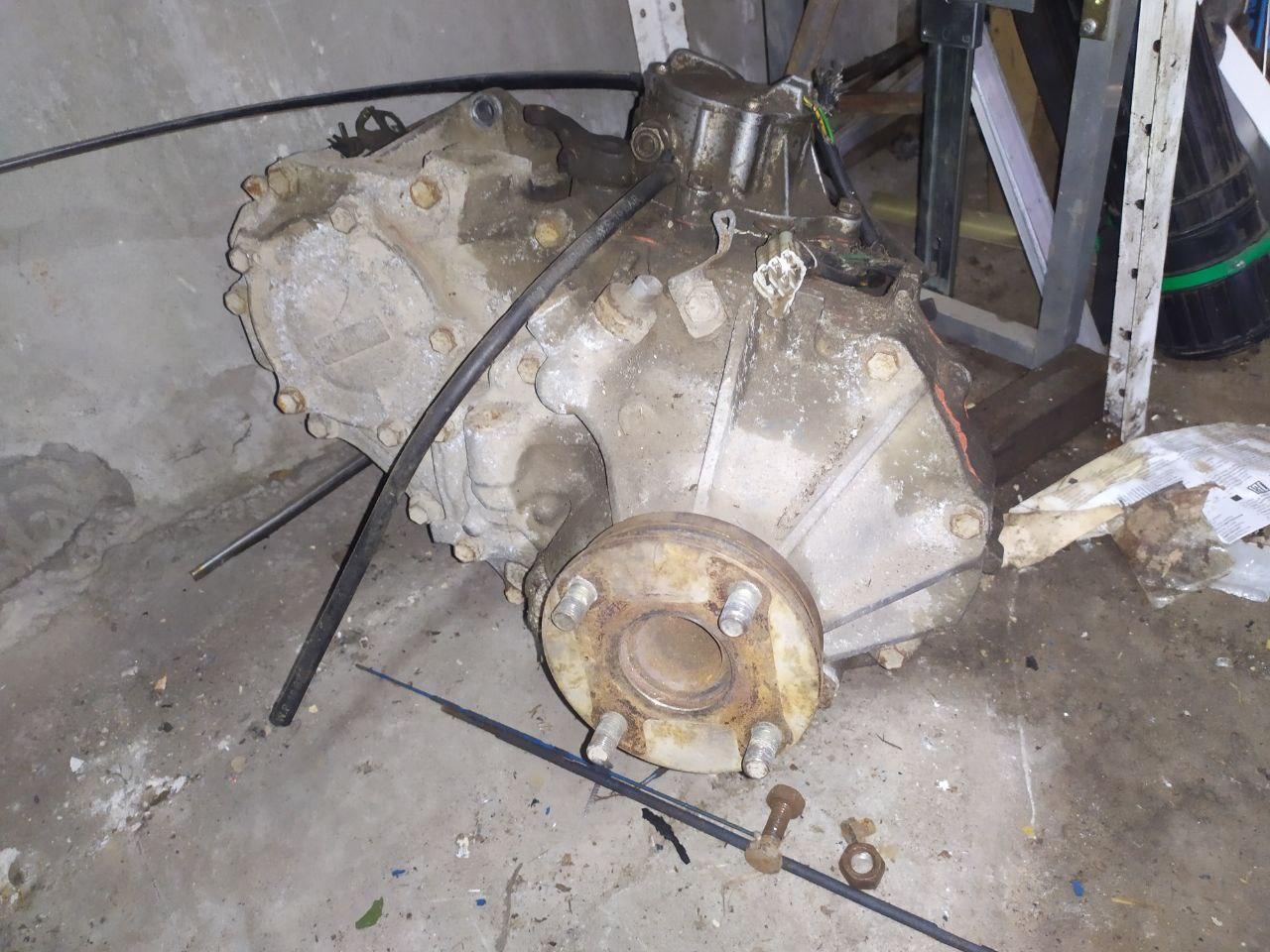

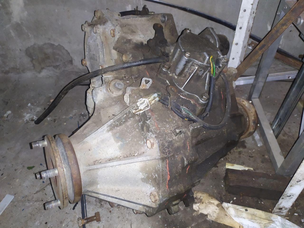

2. Также есть еще б.у. раздатка и КПП от 80ки, но кажется она другая. На свою 105 я ставил ее вместо родной, но на 1HZ в 78 не уверен что подойдет. тем более что фулл тайм вместо пратайма.
80_01.thumb.jpg.f77b6f9e6d488431731a8c90ea88c84a.jpg80_02.thumb.jpg.012bed4120141f87158cd24380e6463b.jpg
Я готов отправить либо раздатку от 70 либо кпп+раздатку от 80... вопрос что подойдет.

5 минут назад, KIAlex сказал:
Подойдет только вместе с коробкой . Но там переделки по рычагам , карданам и сцепление подбирать. Те без подготовки по быстрому не заменить.
На 105 ке такая же раздатка, как на 80ке , только входные шлицы другие , так что тоже только со своей кпп ставить.
По 70й точно не скажу , но вроде там одна и та же раздатка у всех. Только включение передка рычаг или вакуум.

Раздатки от 70 похожи только внешне, внутри куча мелких отличий, которые,  не факт что позволят заменить раздатку целиком или поменять одну шестерню.
опишу кратко
1. У лёгких 70к свой первичный вал в раздатке, стыкуется с коробкой через втулку, для разных мкпп разные втулки и разные валы. У тяжелых 70к первичный вал раздатки это продолжение вторичного вала мкпп.
2. Передаточные числа реп бывают разные, отличаются незначительно, но из за этого набор шестеренок разный и одну заменить иногда можно, если ПЧ совпадает(но есть и другие факторы) , а иногда нет
3. пром вал в раздатке бывает разного диаметра, соответственно разные отверстия в корпусе и в шестерне которая на него надета.
4. Разный механизм включения передка, но это легко переделывается из одного варианта в другой( но не всегда на коленке).
думаю есть ещё отличия, я перечислил основные. Надеюсь понятно.
предположу что есть вероятность если у донора стоит мкпп Н серии как у тяжелых 70к то ркпп от легкой(что на фото) должна пристыковаться если выкинуть первичный вал ркпп и собрать. Но это предположение

15.02.2023 в 00:55, Schimano сказал:
Вот интересно с каким мотором 105-я раздатка таже что на 80-я, ИМХО только на FZJ105
Выше же сказал - все отличие рк 80 ки и 105 во входных валах - у 80ки 19 шлицов у 105 ки 23 . Валы меняются без проблем.
