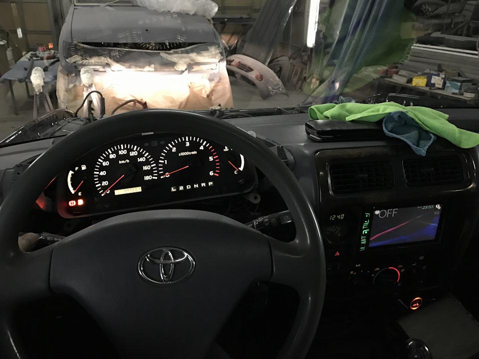

05.04.2023 в 16:02, Vodka сказал:

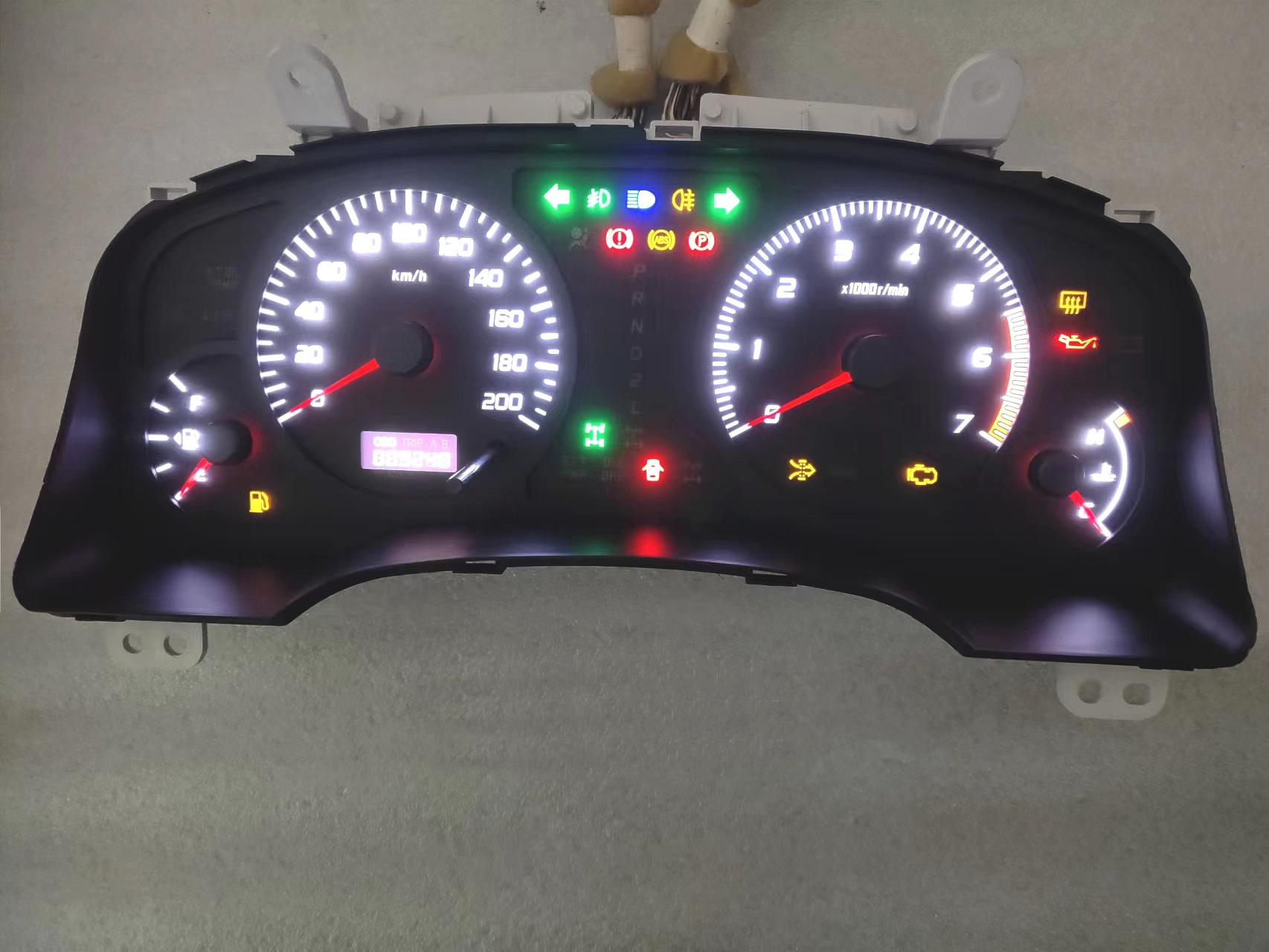

ага... 20-25 оптитрон...и не подходи
да впринципе то норм... сомнения только...подойдет или нет (араб у меня) дорест...если кто подскажет, что точно встанет без подпилов и прочего геммора, то готов купить
какой двигатель? напиши в вотсап. +7-777-216-9797 найдем тебе японский по нормальной цене.
05.04.2023 в 23:34, SashaLC сказал:
Нет, там только 2.7 3RZ-FE и 5VZ-FE, в Китае дизелей никогда не было. На Драйве один парень решил поменять. Не вышло, но у него и двигатель 3L там нет мозгов, https://www.drive2.ru/l/464840531948601495/

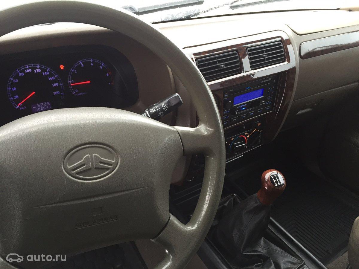

так это шляпа полное а не оптитрон. гермофродит. половина оптитрон половина аналог
  • Откуда: Ростов-на-Дону
Так на 3L его и не было, там только так колхозить, иначе никак.

все подходит и все работает. и схемку кину подкл.

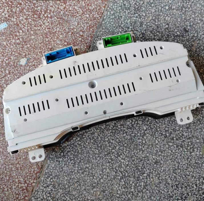

да я думаю подпилы будут под крепления, панель то там своя + фишки подключения. Если только сам корпус оставлять старый, тогда может быть.
Для примера крепление корпуса от дорестала другое

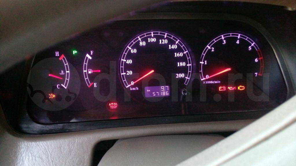

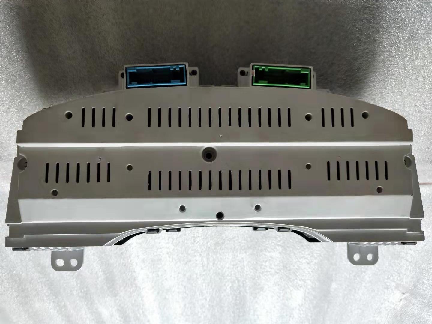

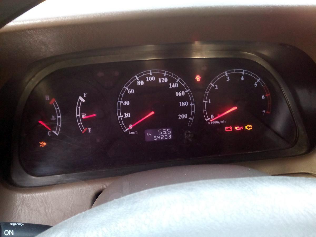

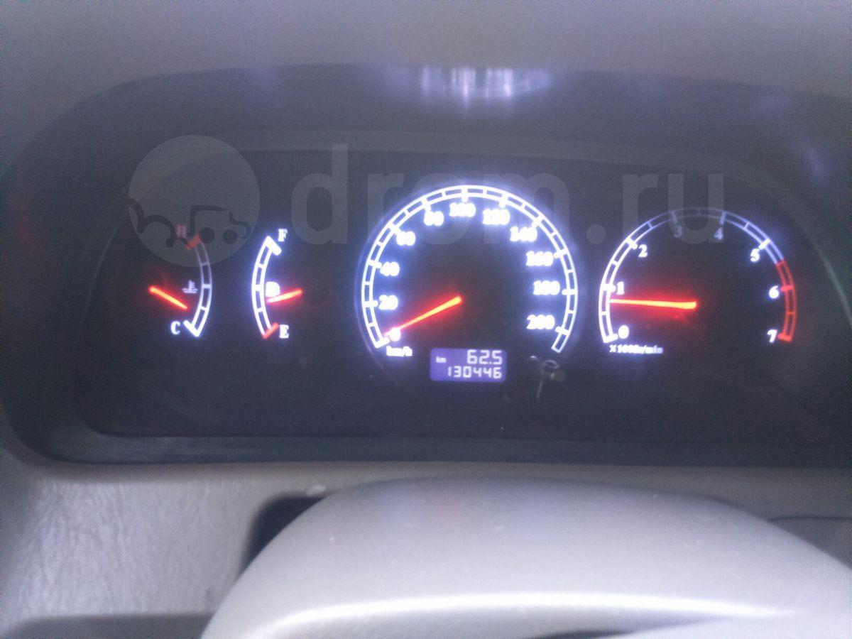

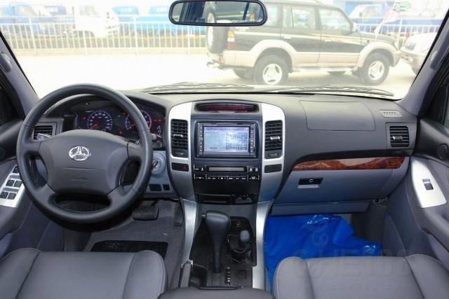

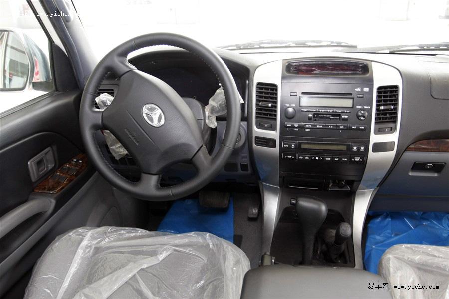

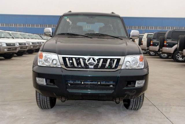

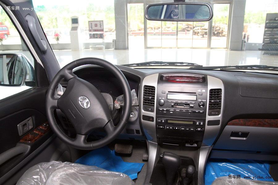

да китаец это не 95 щиток. он похож на 120. к нам никак не вкорячить. форма другая

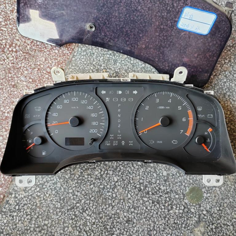

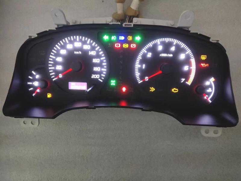

1 час назад, Дима95 сказал:
Именно, китайцы заморочились и сделали в 2008-м году рестайлинг, он у них выпускался вплоть до 2017 года там.

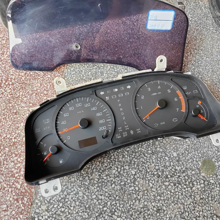

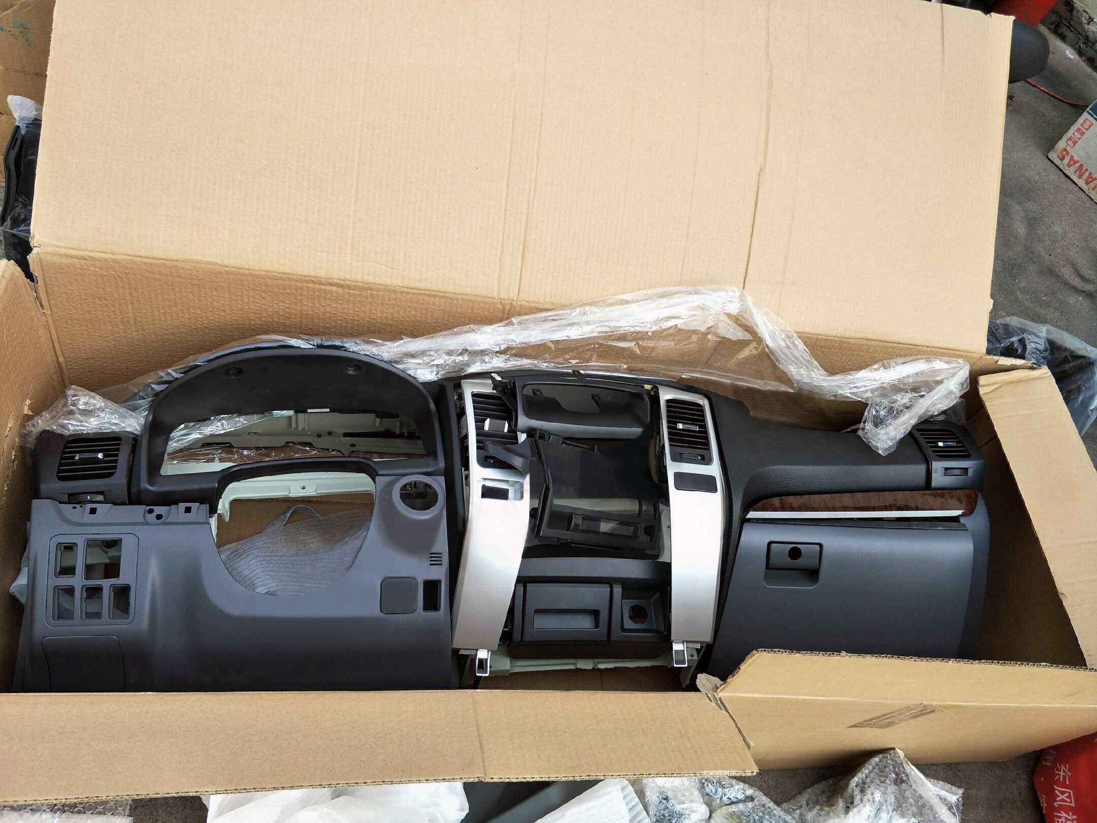

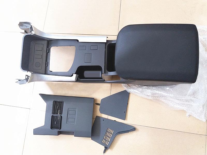

Короче я уже нашел эту панель, если ту приборку ставить, то корпус не подойдет, либо колхозить в старый корпус либо ставить новую торпеду, но тут цепляется все одно за другое, первое; как срастить китайскую панель с проводкой от 90-го Прадо? возможно она и подойдет, но фишки? второе если ставить торпеду, то слышал что труба безопасности/жесткости немного другая и опять же возня с проводкой, там целое дело. Идем дальше, центральный бокс, тогда уже и его докупать + борт-компьютер + новые воздуховоды, ну и корпус печки, я думаю он там тоже свой, хотя фиг знает.

7 часов назад, SashaLC сказал:
ну я и говорю это трансвистит с гермофродитом. кузов 95 бампера и салон от 120. ждем внедрения панели на 95

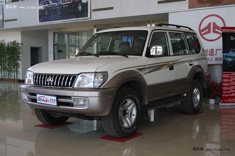

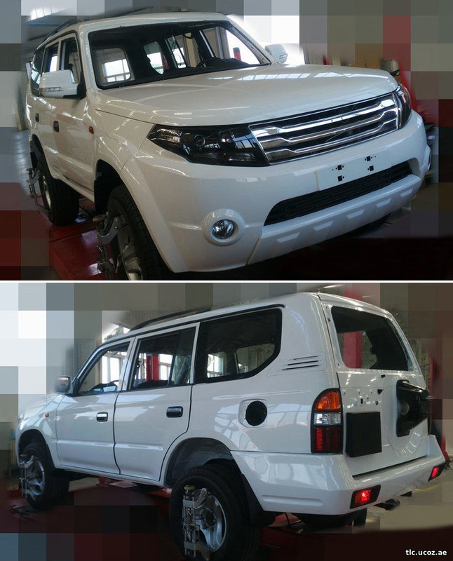

вот фары цельные на китайце интересные. интересно можно найти и купить?
2 часа назад, Дима95 сказал:

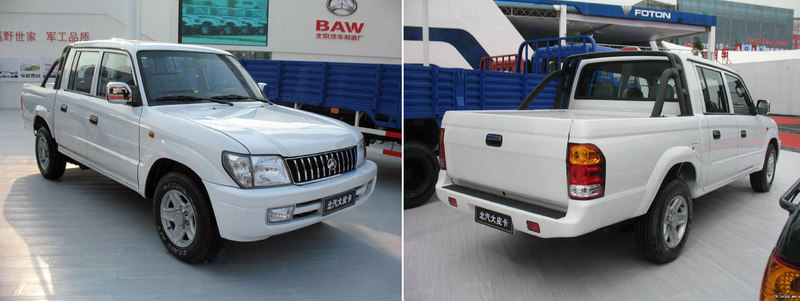

Нет не нашел, видимо это была пробная партия, они до самого концы выпускались обычными. Ну почти до конца, за год или за два они все морду переделали.
Ну и пикап сделали, кстати на пикапах приборка другая,
Изменено пользователем SashaLC
  • Откуда: Алматы
  • Машина: Тойота Прадо 95 1KZ
2 часа назад, SashaLC сказал:
копирнули морду от ренджика
