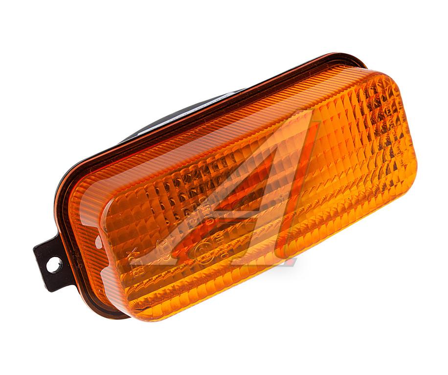

Мои лЮтейшие ТУНИНГ-поворотники ужо больше десяти лет поворачивают на УРА!:party:
Указатель поворота КАМАЗ, МАЗ, УРАЛ передний ОСВАР.. и ЦЕНА в любом ларьке 2копейки. :guru:
Ваще тема!!!!!
И по размеру подходят?
Если да, то беру не глядя

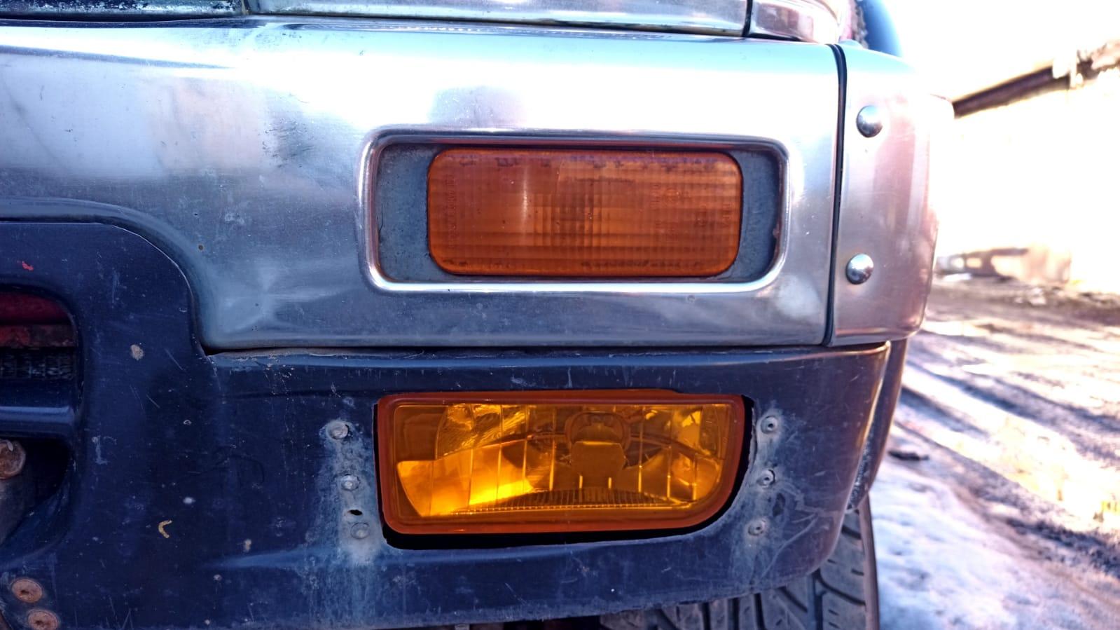

Не принципиально.016ec79a-432f-472e-8a56-6085f34875e7.thumb.jpg.41152fba733975af63b2241d340c7cf1.jpg

У меня железный бампер целиковый, там габариты не по центру, а снизу. Хотя наверное и туда подойдут
  • Откуда: 47регион
Только что, Serenkiy сказал:
рестайл.
  • Откуда: Кострома
  • Машина: Toyota Hilux Surf LN130 2lte (мех. ТНВД), 33-е сафари
10 минут назад, Predator сказал:
Снизу это противотуманки?
  • Откуда: 47регион
25 минут назад, Serenkiy сказал:
-да. :laugh:

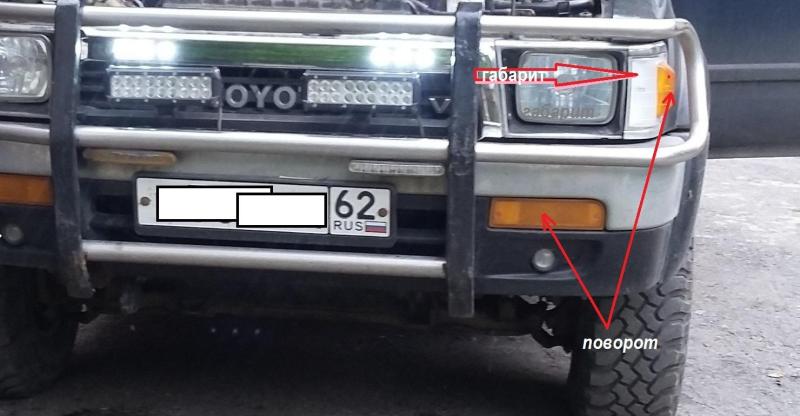

  • Откуда: Рязань
3 часа назад, Serenkiy сказал:
Начал искать габарит и заметил, что есть габарит совмещённый с поворотником.
у меня такие стоят, не колхоз. Но в них на поворот лампочки  по моему всего 5 Вт, я себе поставил светодиодные. Если основная  сгорит,то  будет часто моргать.
Проводку колхозил сам. в штате этого не было. у меня дорест, - бампер от реста.
2 часа назад, Predator сказал:
-да. :laugh:
а от чего такие птф?
Изменено пользователем саш
  • Откуда: 47регион
5 минут назад, саш сказал:
от фашистского бройлера баварского из Китая , по памяти вроде 39 кузов.:buzz:
  • Откуда: Рязань
1 час назад, Predator сказал:
А как светят?
  • Откуда: 47регион
3 минуты назад, саш сказал:
А как светят?
светят достаточно чтоб  не снести  пешедоха  на краю проезжей части. ПТФ (лед)  как никак.
И как ДХО хорошо.:ok:

Про то что спрашивает ТС, это габарит с повторителем поворота. То что он хочет, Такой фокус не удастся.
1 это то, что его работа направлена в анфас-профиль.
2 корректно работать поворот не будет надо ставить обману (т.е. частота морганий)
  • Машина: Hilux Surf 1KZ, Toyota Corolla AE91.
9 часов назад, саш сказал:
В бампере поворотник. Сбоку - повторитель поворота.  Он на доресте на фонаре габарита, на ресте сбоку на переднем крыле.
Без основного фонаря ездить с одним повторителем не только мограть часто будет, но и не видно издалека ничего, т.к. мощность лампочки дюже меньше и размер фонаря тоже.

1 час назад, Vs@ сказал:
Не путаешь?У меня дорест- на крыле присутствует повторитель, а на  фонаре габарита не было, габарит был весь белый, Я покупал отдельно и ставил, немного колхозил с проводкой .
1 минуту назад, саш сказал:
Я говорю про пруль.
На Лруле может быть и на крыле в доресте повторитель.
Сути не меняет. Повторитель использовать без основного поворотника неправославно.
Есть машины, где нет повторителя, это да.
