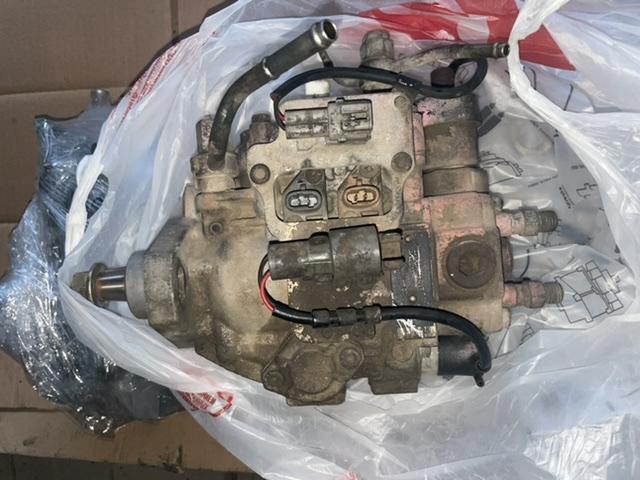

Может у кого есть  хороший ТНВД на продажу?
П.С. так же может есть у кого схема пневмолиний в области егр, у меня есть сомнения что там что то не так.. на форуме находил темы как что но они все какие то разные, а где то вообще не открывались фото и ссылки..
 Ниже фото моего тнвд

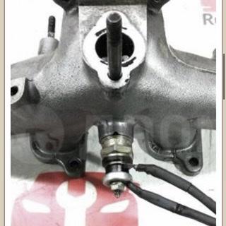

Насколько я понял то данный резистор стоит во впускном коллекторе снизу? Так вот у меня такого нет, и даже проводов не подключённых в этой области не висит. У меня от блока идёт провод от реле напрямую к свечам
фото с форма о местоположения резистора свечей накала

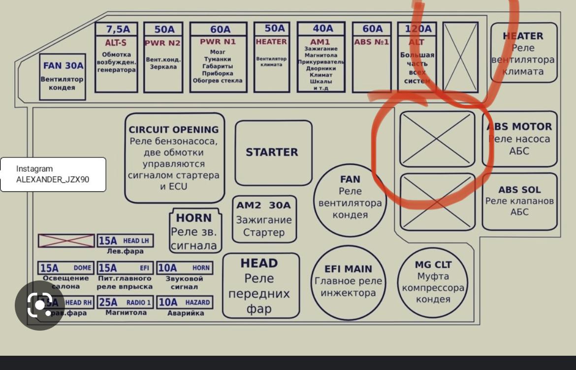

Год 93, реле силовое есть в блоке, кстати в схемах по проводке которые есть в интернете а именно расположение предохранителей нет того реле там пустое место а вместо него я вызвонил у меня стоит реле и предохранитель, фото внизу там где у меня реле и пред стоят.. а вот по поводу ошибок, покатавшись на скорости обычно когда чуть больше обычного нажимаешь высветился чек с 35 ошибкой, датчик надува..и как то тянуть начинает хуже когда чек появляется, что с этим делать? Ругается это на недодув или передув? Как это определить.. фильтрик  и трубки на датчик визуально нормальные
Изменено пользователем AndreiTsimmer

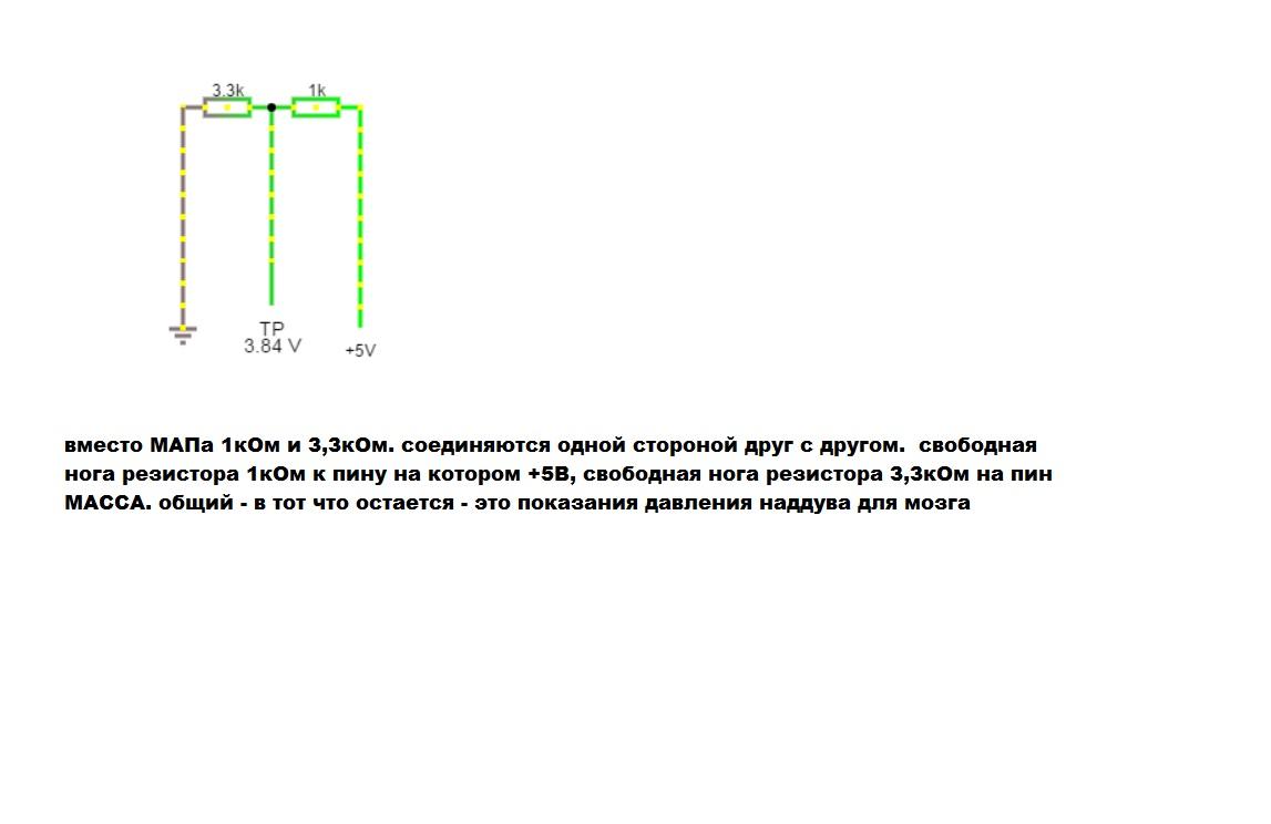

кстати датчик наддува прекрасно заменяется обманкой,мозг будет постоянно думать что есть давление и не резать подачу,правда +расход,но пропадает турбояма на низах
кстати,на больших оборотах бывает  чек,когда сильно в раннее тнвд стоит,хватает буквально милиметр назад и чек не лезет
