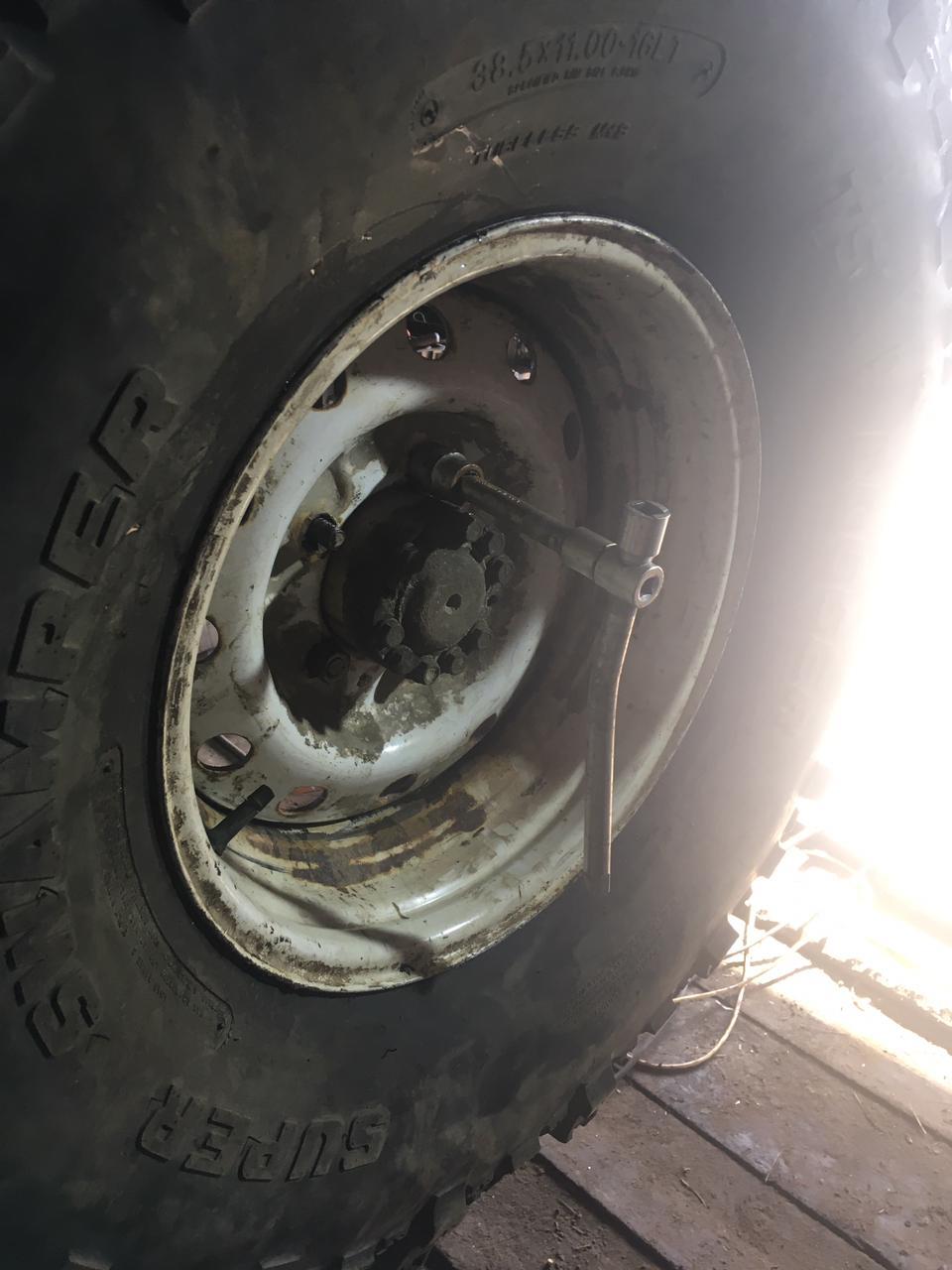

Всем привет!
диски штампы уаз, боггер 38.5 -11.
шины очень слабо сидят, если давление меньше 1.5 они просто на ходу могут спустить по диску
какие варианты решения проблемы есть?
диски поменять не предлагать))) я сердцевину разворачивал, они узкие, как мне надо в общем.
