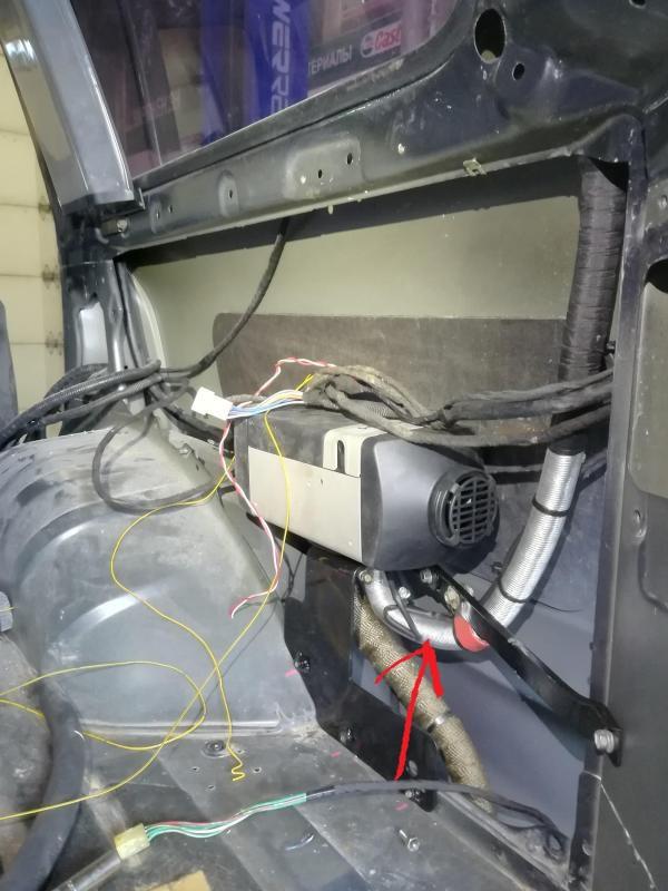

а самое главное забыл. Где стрелка надо сделать маленькое отверстие. Чтобы стекала вода или конденсат. Так как она так или иначе в эту трубку попадает так как забор воздуха сверху. Это по установке по выбору. Вчера приехал с ежегодной клубной тусы. дык китайские фены запустились у всех. вебастики запустились 2 из 4.

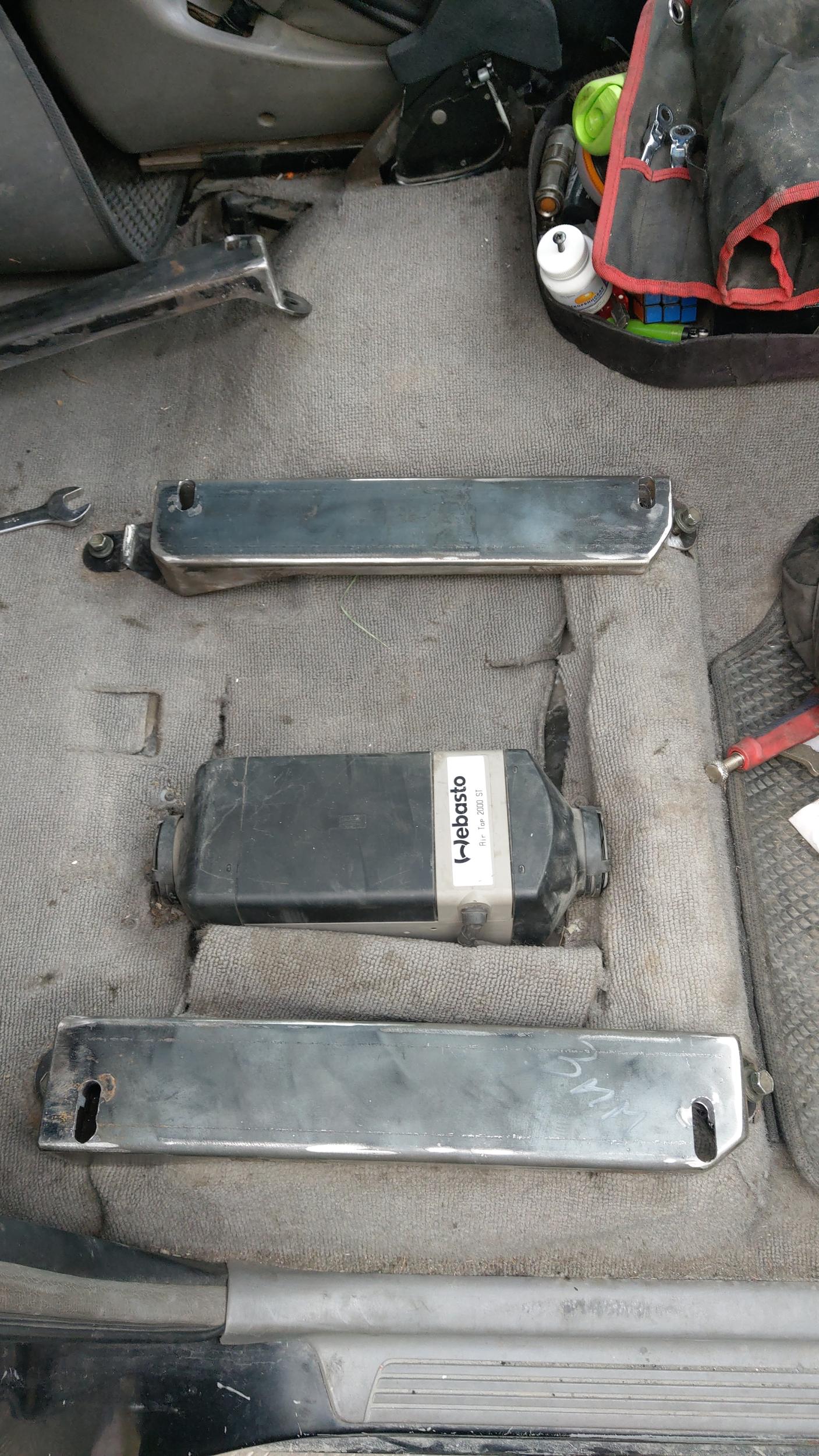

@Вадим Лавриц, сходил в гараж сфоткал как можно спать как белому человеку в спальнике имея фен под передней сидухой. @Руслан Костоев , друг мой, тебе тож на заметку если что.
IMG_20260221_133925.thumb.jpg.cee1dbfca8ebf1b901f733f40c69ebe0.jpgIMG_20260221_132826.thumb.jpg.116010c88887dbb44733790ac9d5a6d3.jpgIMG_20260221_132912.thumb.jpg.c4221f0761d2bd5aa3877e2eedd0587d.jpg
Ещё раз повторю, что под родную сидуху 105 фен влазиит и трубки тож, к томуж они не разлетаются по салону как под БМВшными :) Про вредность хорячего воздуха с ПВХ труб можете не писать... до сих пор жив здоров, чего и всем желаю.
