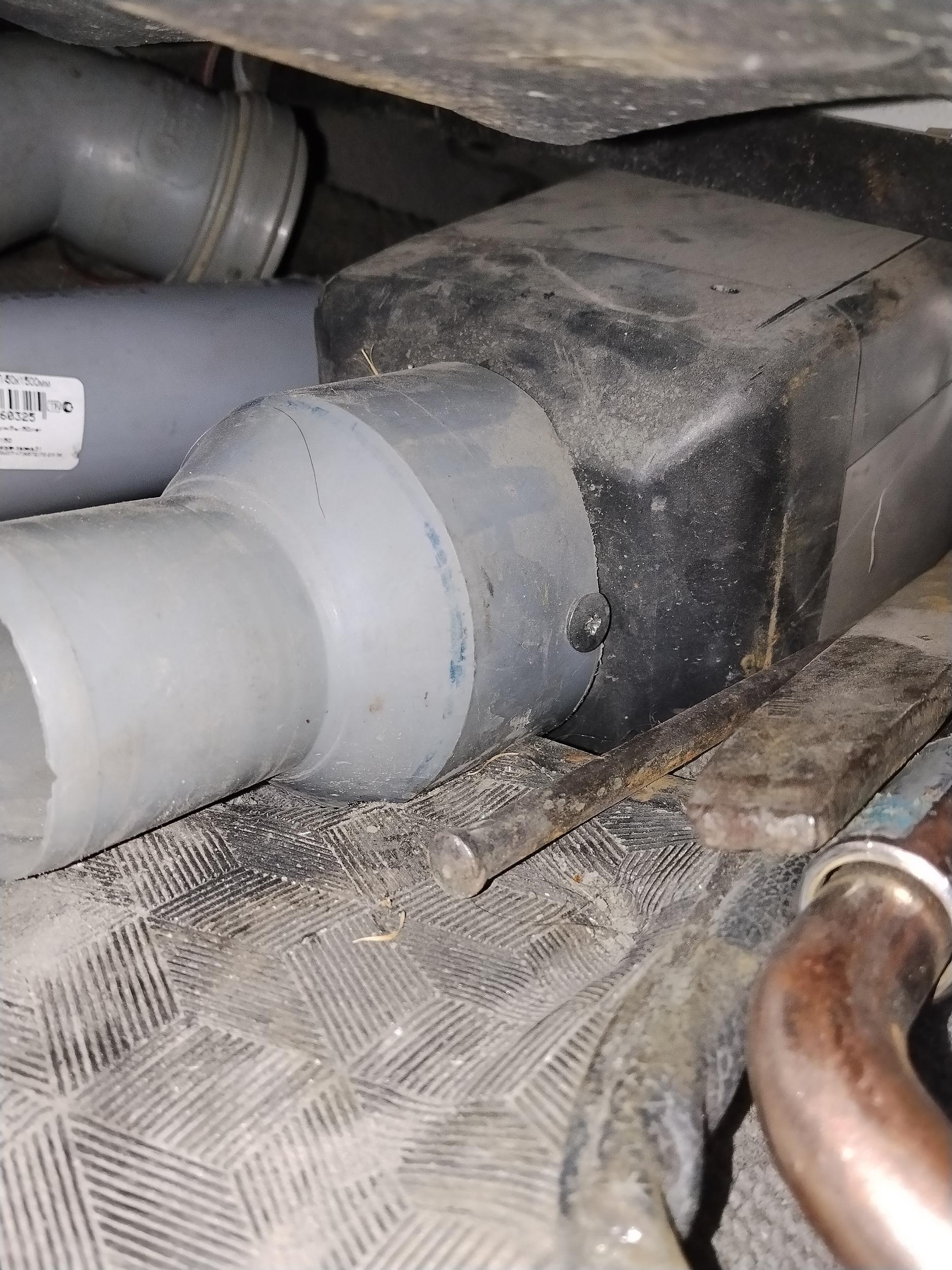

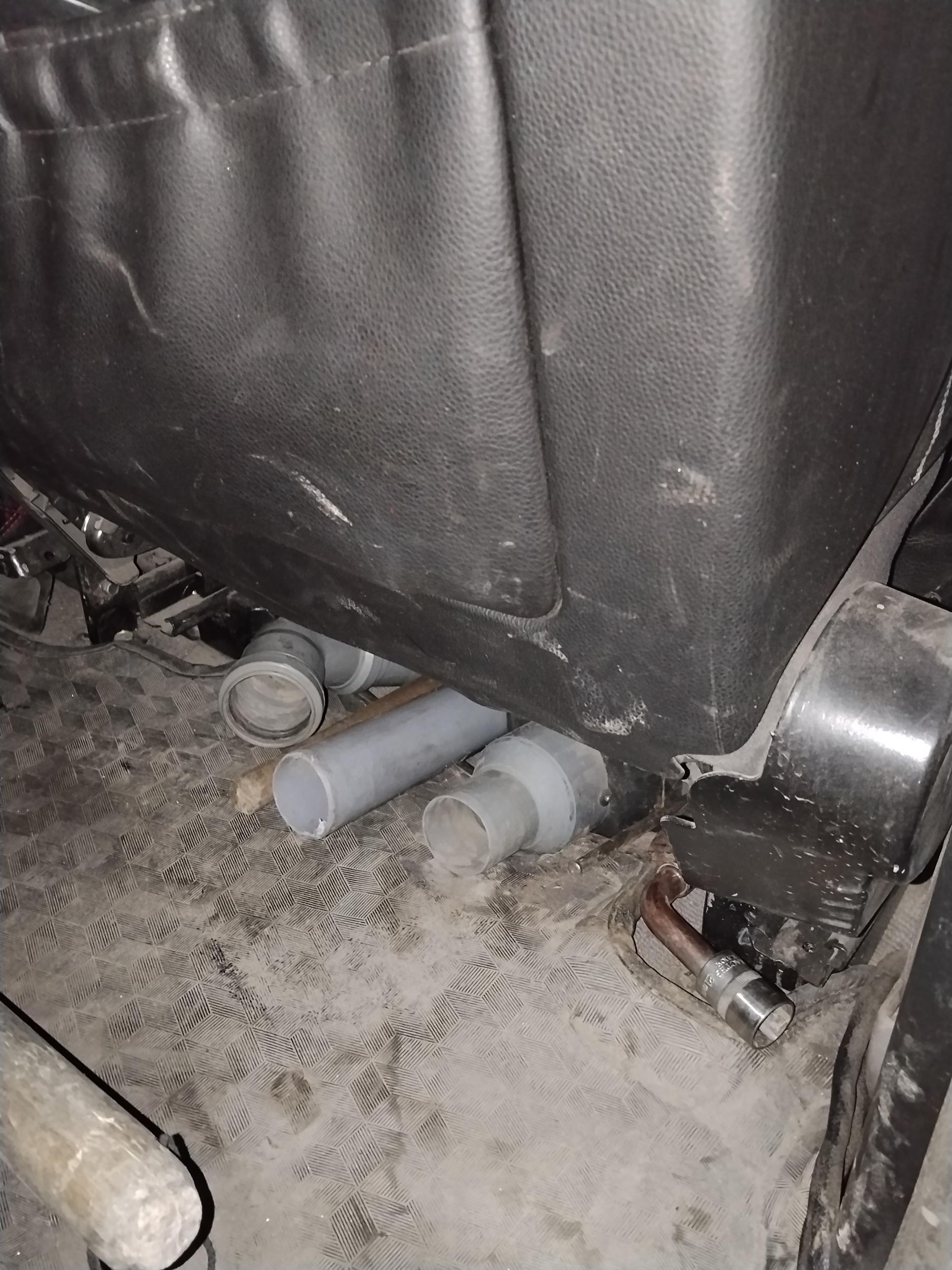

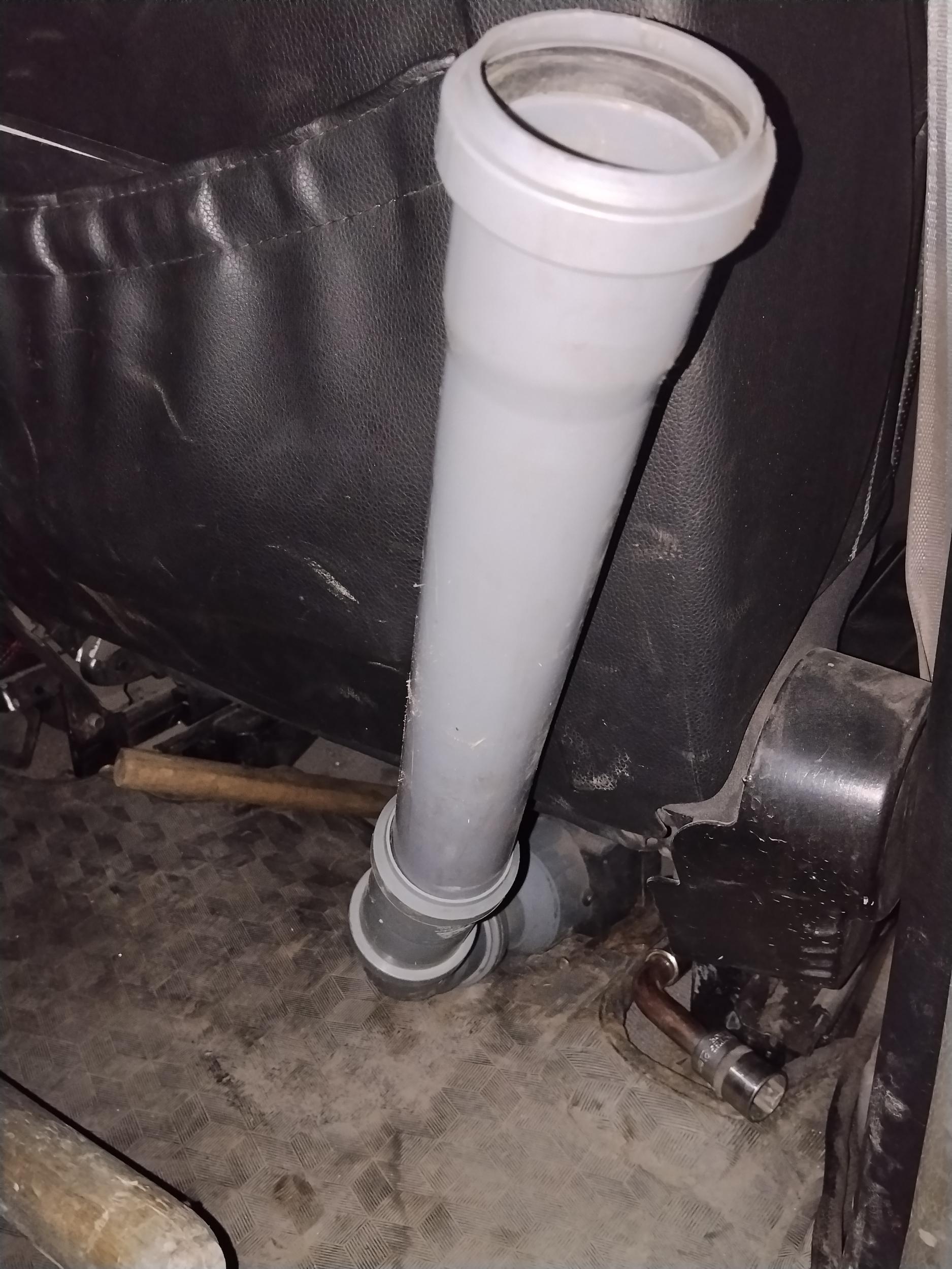

@novikovvictor , если лезет под сиденье, то лучше туда. Никто не запнётся, отлично с точки зрения теплотехники.
У меня вот так стоит 4кВт:
Большой патрубок отправляет горячий воздух назад, из него малый возвращается вперёд, мне в ноги. Делал временно, чтобы выявить слабые места, но за более 10 лет система не потребовала доработок.

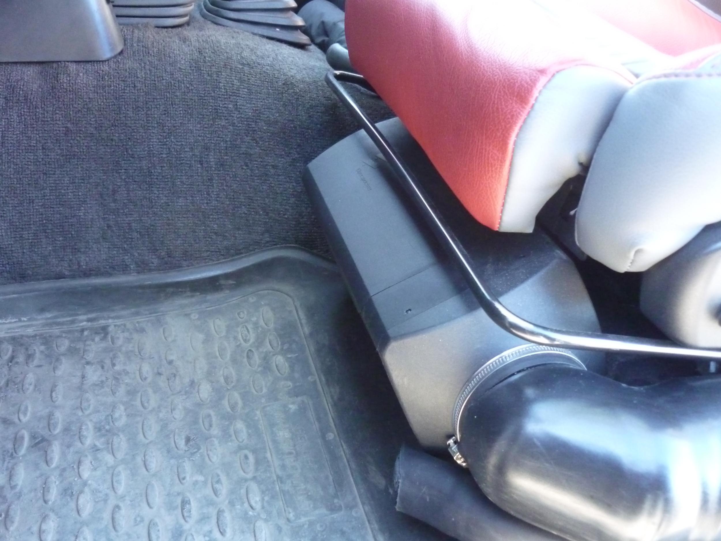

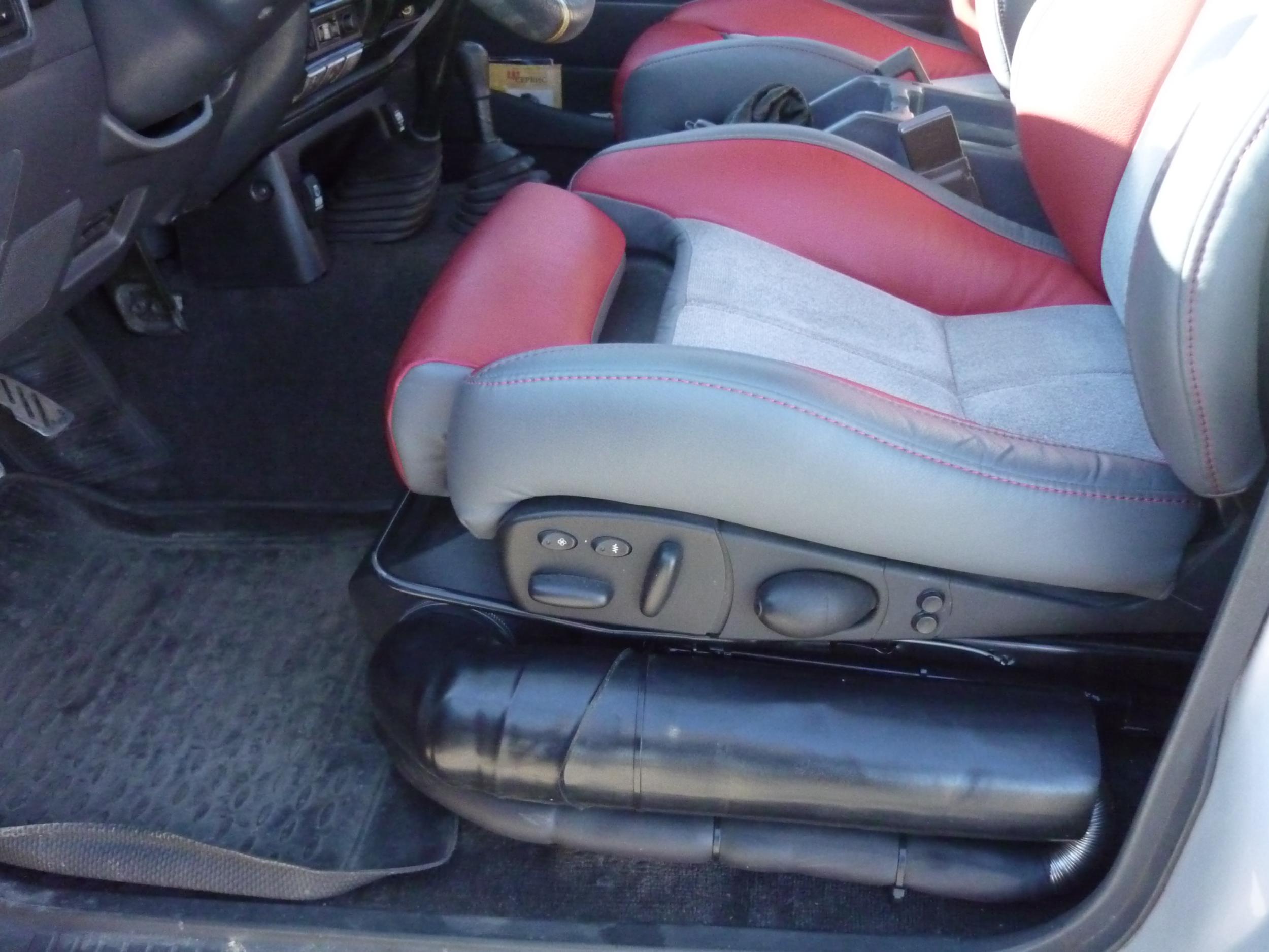

21.02.2026 в 08:26, Goryna сказал:
@Вадим Лавриц, сходил в гараж сфоткал как можно спать как белому человеку в спальнике имея фен под передней сидухой. @Руслан Костоев , друг мой, тебе тож на заметку если что.
IMG_20260221_133925.thumb.jpg.cee1dbfca8ebf1b901f733f40c69ebe0.jpgIMG_20260221_132826.thumb.jpg.116010c88887dbb44733790ac9d5a6d3.jpgIMG_20260221_132912.thumb.jpg.c4221f0761d2bd5aa3877e2eedd0587d.jpg
Ещё раз повторю, что под родную сидуху 105 фен влазиит и трубки тож, к томуж они не разлетаются по салону как под БМВшными :) Про вредность хорячего воздуха с ПВХ труб можете не писать... до сих пор жив здоров, чего и всем желаю.
