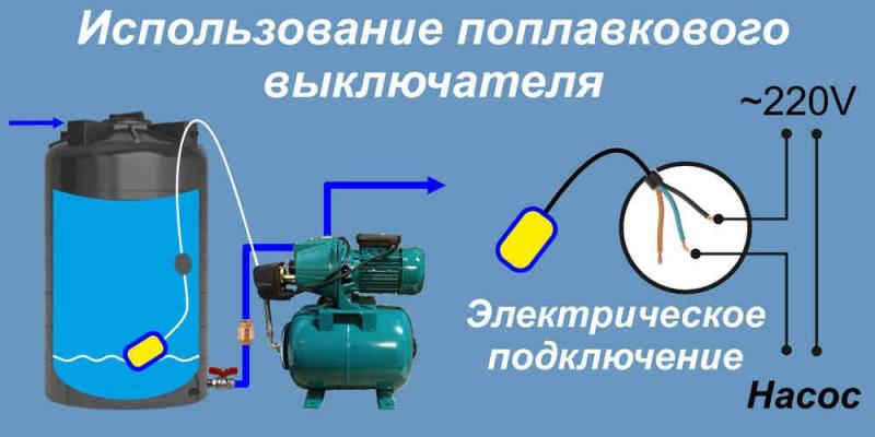

shkultin 121 Откуда: Зеленоград Машина: LC 100 FJR 1300 #7 Опубликовано: 9 июня 2023 12 минут назад, Arapov I сказал: Тебе нужен не насос,а насосная станция с гидроаккумулятором Хватанёт воздух и сгорит нахрен. Нужен погружной насос с поплавком и отдельно гидроаккумулятор с автоматикой. Может чуть дороже выйдет, так для папы не жалко, думаю. 1 Вверх Поделиться сообщением Ссылка на сообщение Поделиться на других сайтах
Arapov I 747 Откуда: От Самары 100км Машина: TLC-100vx 1HDfTE акпп 5ст-Конь вороной.Два бака.Рав 4,21г/в #8 Опубликовано: 9 июня 2023 5 минут назад, shkultin сказал: Хватанёт воздух и сгорит нахрен Для этого есть поплавковый выключатель+1000р Вверх Поделиться сообщением Ссылка на сообщение Поделиться на других сайтах
