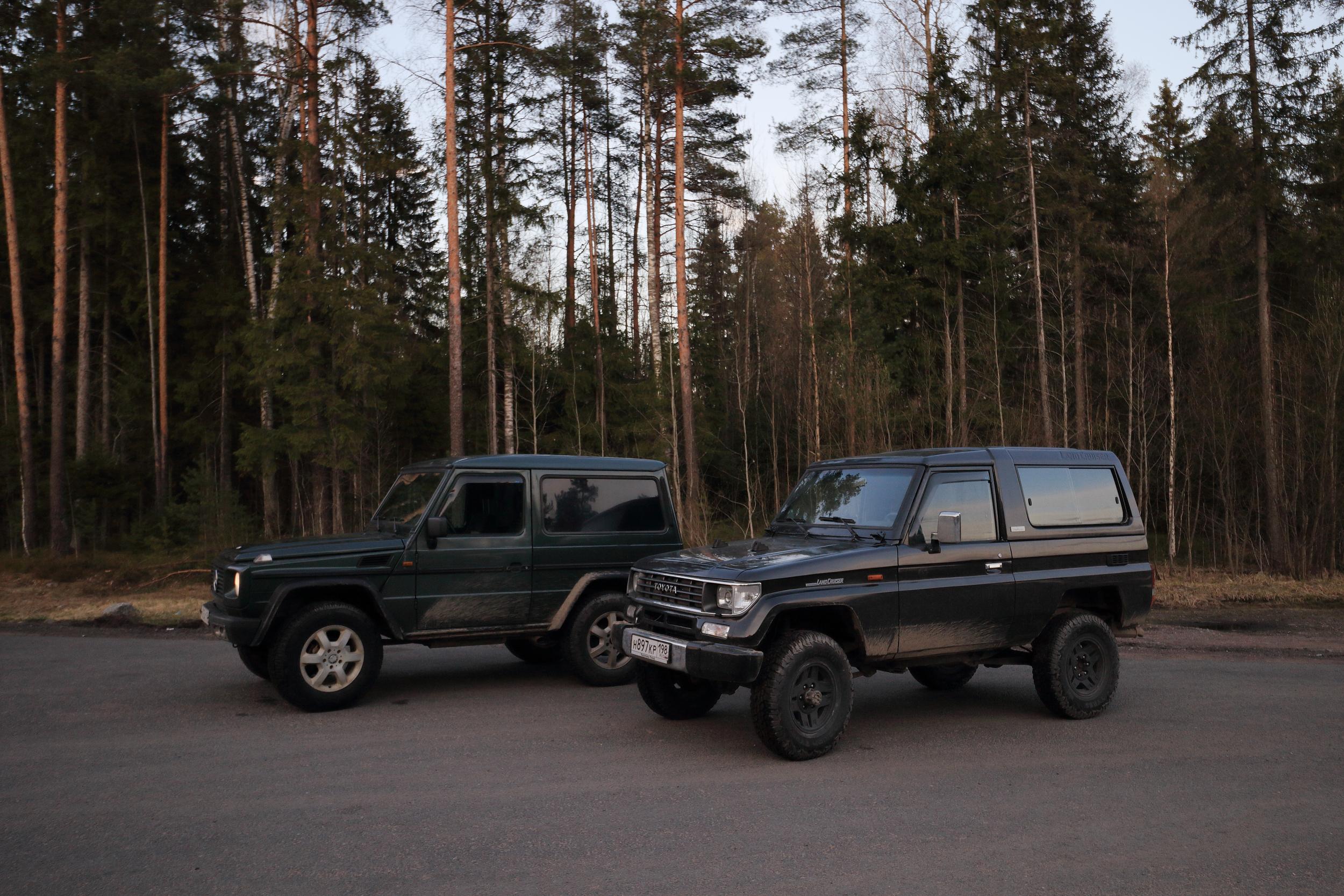

Кресты от 78 прадо штатные , на фото с 235/85/16
