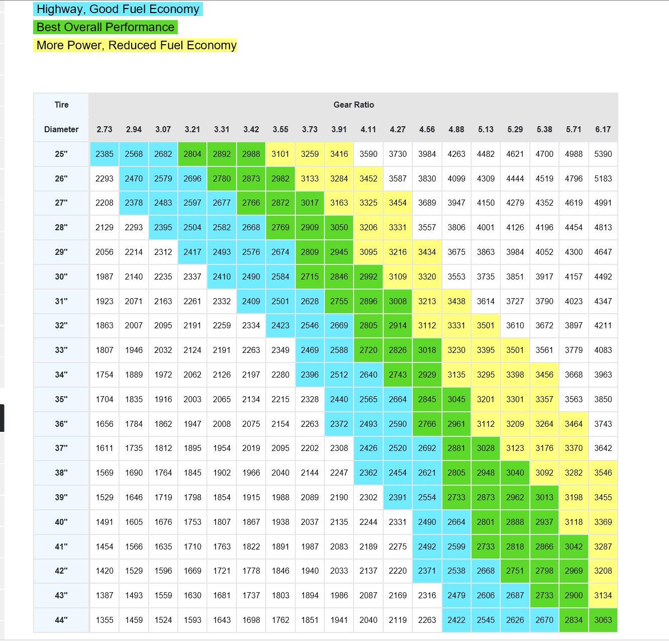

Эти тебе под 35-36 хорошо подойдут.
  • Откуда: магадан
Как говорится занижения много не бывает.
  • Откуда: Южно-Сахалинск
  • Машина: TLC HZJ77 лифт +6" колёса 38,5"
01.07.2023 в 20:06, Petyara сказал:
4.1*35/31=4,62
4.1*36/31=4,76
4.1*37/31=4,89
Выходит пары 4.88 для 37-х тапок самый раз, почти идеально :ok:

5.29 по 39 идеально, 44 уже тяжело, даже с трубой.

4.625 пары, катаю не напрягаясь 41 колесо. 4,2 турбо.
4.88 и Понижающий кит в РК

26.06.2023 в 17:15, AZIAT сказал:
5,29 однозначно.
Много для 38, 4.8 в данном случае будет лучше

И так, резюмирую.
Заменил пары 4.1 на 4.88. Тяга вернулась к норме, машина поехала. Заметно снизился расход. Не ракета конечно, но от 1HZ ждать чего-то кроме паровозной тяги на низах, как минимум глупо. Спидометр врёт в большую сторону примерно на 1 км/ч при скорости 60 км/ч. Обороты на скорости 80 км/ч 1800, на 100 км/ч 2200. Максимальная скорость машины (без изнасилования двигателя) по ровной дороге составила 115 км/ч обороты при этом были близки к 3000, с учётом того, что сам пипелац в силовом обвесе, с двумя лебёдками, ехал с полным багажником шмурдюка (шатры, стулья, бензопила, еда на несколько дней, вода и т.п), с полным баком (150 литров), с барахлом на экспедиционнике, на 38,5" колёсах, считаю вполне нормальным.
