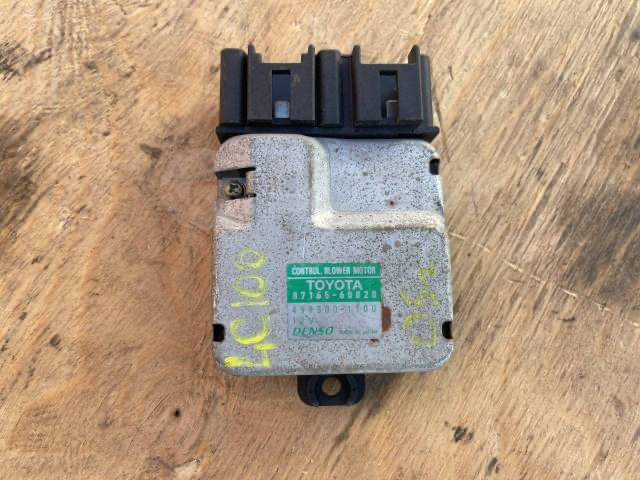

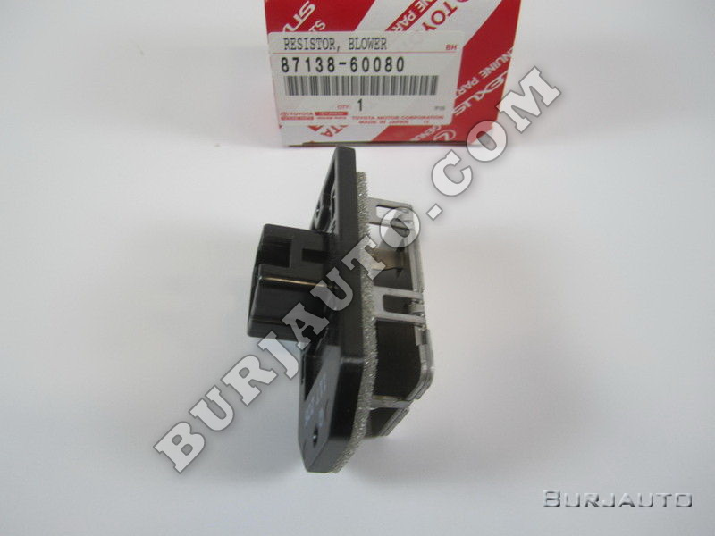

Не могу сказать точно ничего. Одно знаю - скорость отвечает резистор в вентиляторе печки и возможно он у разных систем разный.
Это Лексус и 100ка
А это 105ка
Те они разные. Потому и не работает у тебя.

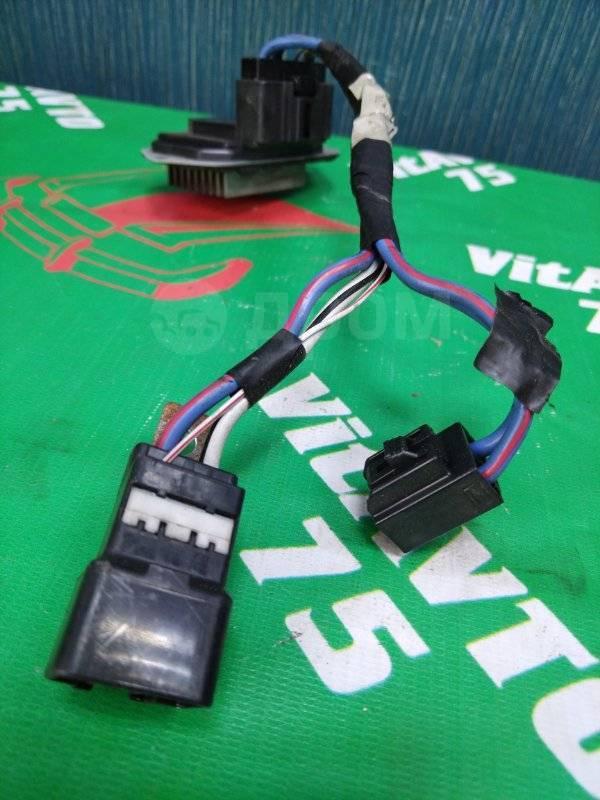

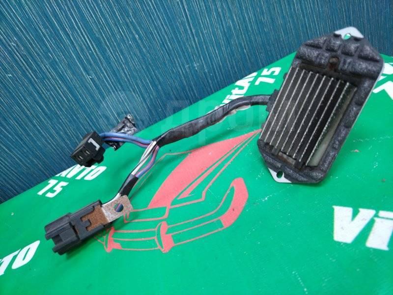

Резистор надо брать не от последнего рестайла (100, 470) а от 2003 года. Он очень схож на 105-ый но по размерам чуть больше, его вживлять в печку на место родного. Коса от него тоже обязательна, от 105 не подойдет. Кроме этого, обязателен датчик света, температуры салона, трубка пластиковая (белая) на сам датчик салона. Ну и решение насущной проблемы, режим "AUTO". Нужен толковый электрик, осциллограф, схемы для подключения ну и плата для обработки цифры в аналог. Может с Лексусом еще какие нюансы.
Р.S. Я не электрик, мне делали по месту.
Реостат печки Toyota Land Cruiser 4993002080 HDJ100 1Hdfte
