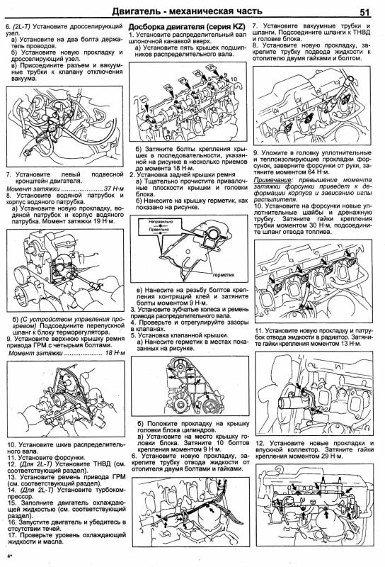

27.07.2023 в 17:51, Betaadmiral сказал:
Доброго времени суток, уважаемые форумчане. Помогите найти ответ на такой вот вопрос: после снятия и чистки впускного коллектора начал искать по книге и в гугле момент затяжки впускного коллектора. Но так и ничего не нашел. Помогите пожалуйста, направьте на достоверный источник, сколько Н*м тянется впускной коллектор? Может я чего в книге пропустил, в гугле вообще толковых ответов нет. Я так понимаю усилие там небольшое и коллектор тянется 20-25 Н*м. Заранее всем спасибо за помощь.
29 Нм
книга: Toyota Hilux, Hilux Surf, 4Runner, дв. 1KZ-t в том числе, 51 стр.

У меня книга TOYOTA HILUX SURF 4RUNNER модели 1995-2002 гг. выпуска, на 51 странице про бензиновый двигатель 3RZ написано и про момент затяжки не слово. Это наверное по другой книге. Но спасибо вам огромное за помощь.

1 час назад, Betaadmiral сказал:
Двигатель 1KZ-TE
книга Toyota_Hilux_Surf_1988_1999_diesel
