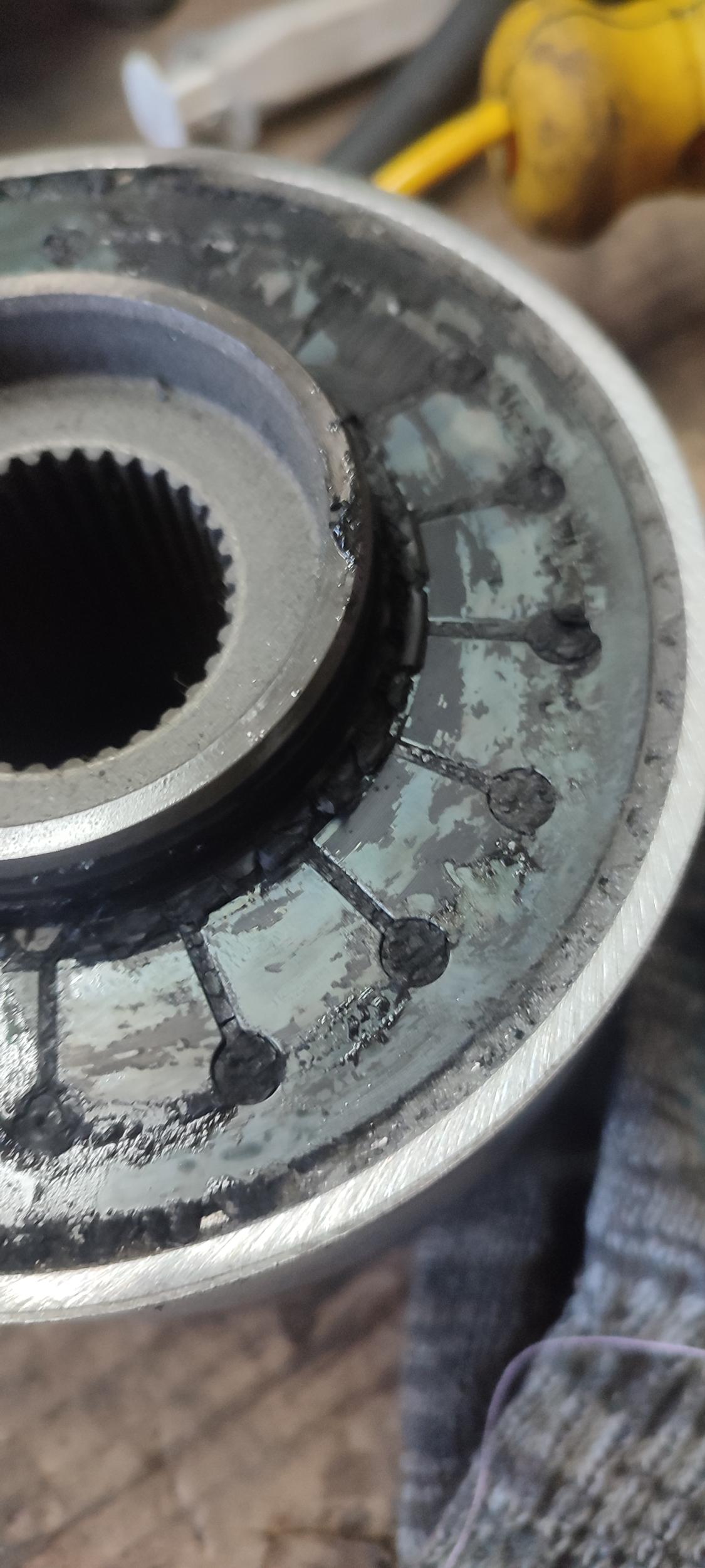

Промыть накое через пару дырочек и впрямь не реально ?
  • Машина: TLC-80 '97, 1HD-FT, РКПП
13 часов назад, gekz сказал:
Хорошая иллюстрация, опиши, плз, какие там есть сальники и сделай побольше фото с состоянием дисков и насколько легко очищается этот сгоревший силикон.
Какую жижу собираешься использовать для заполнения?

Парни, с рукой проблема. Блокаду сделали, вообще не пашет.
Как отойдёт, обязательно.
Но скажу, пытался загонять шприцем бензин, соляру. Состав разжижается, но в раствор не переходит. Вылетает крупинками. Загонял как раз с этой стороны, даже намёка нет на проникновение в этот угол?
Дня три лил туда.

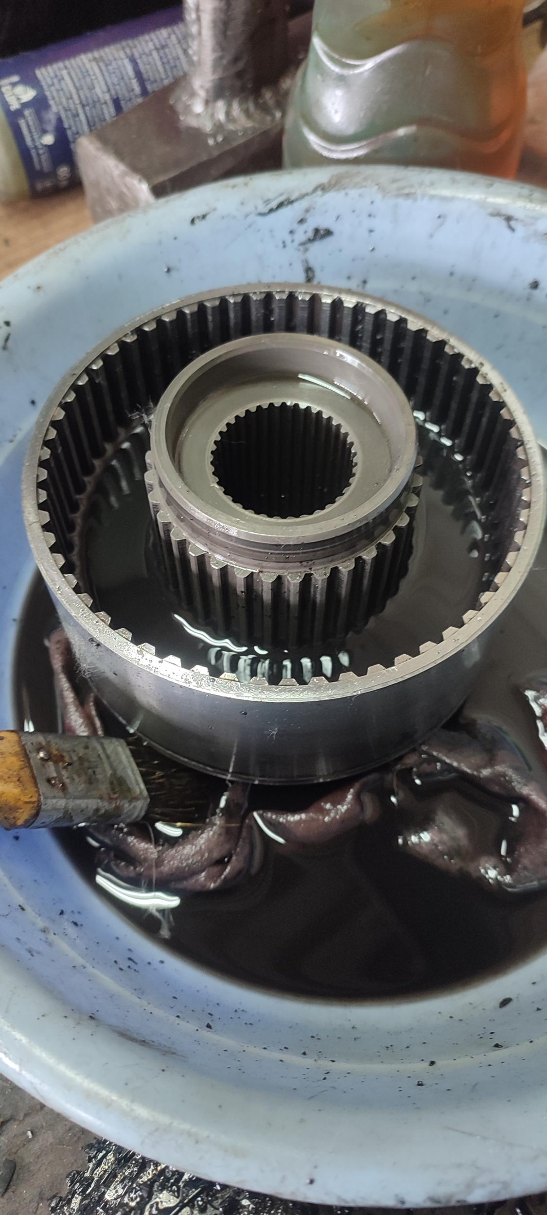

Разрезал и отмыл в ванне с бензином.муторно но делать нечего

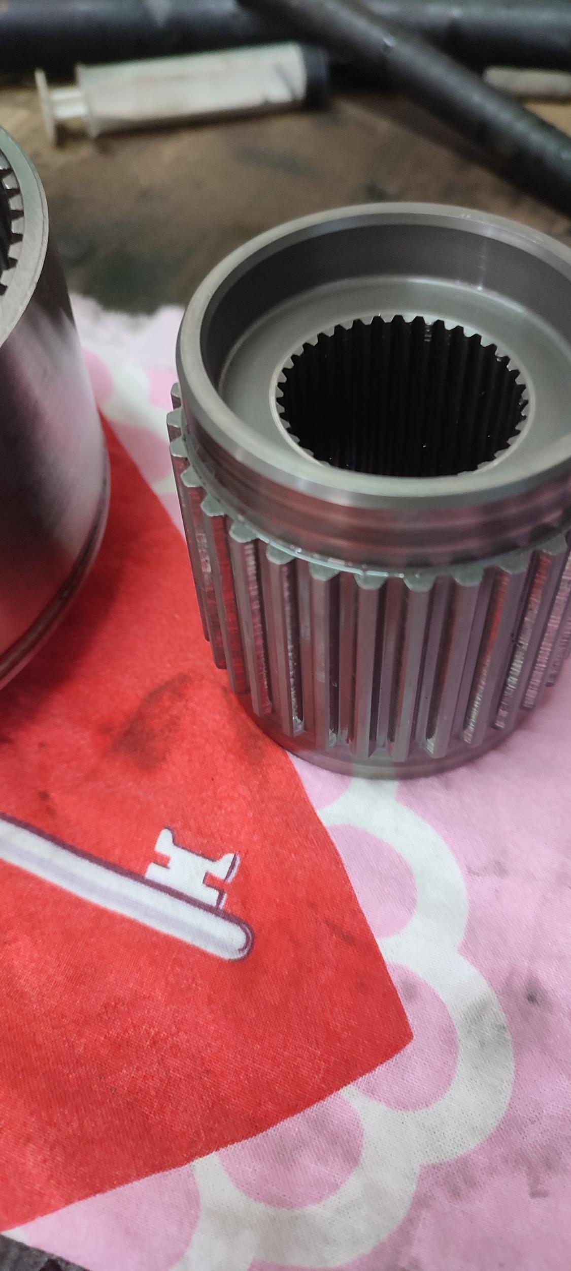

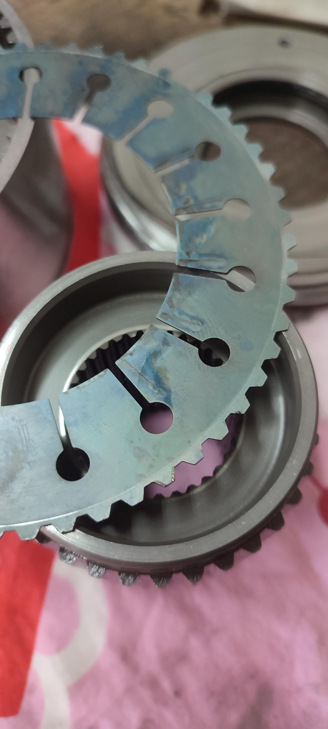

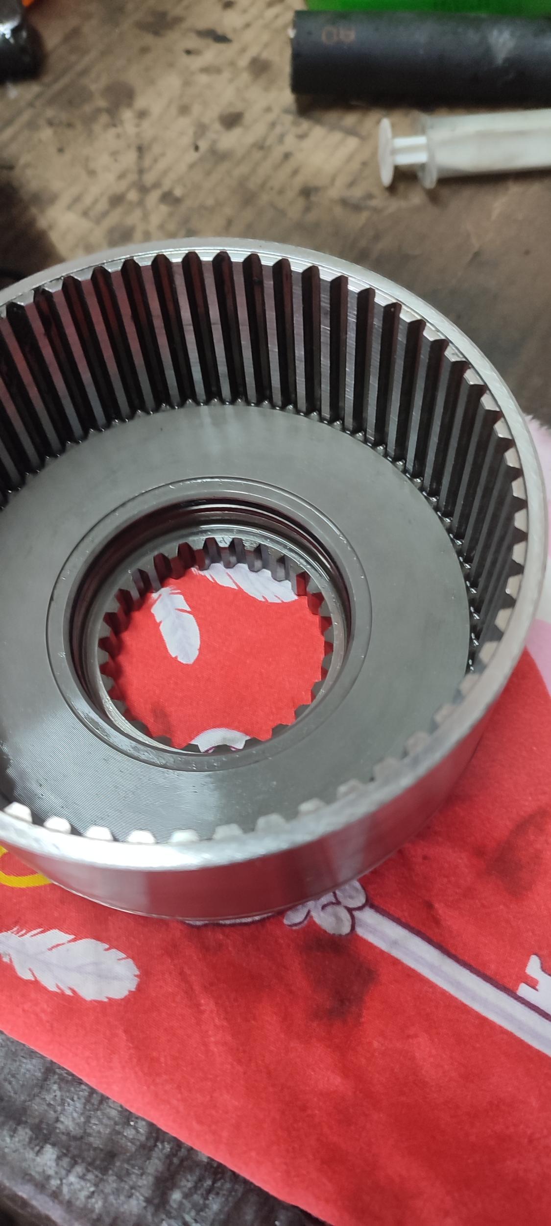

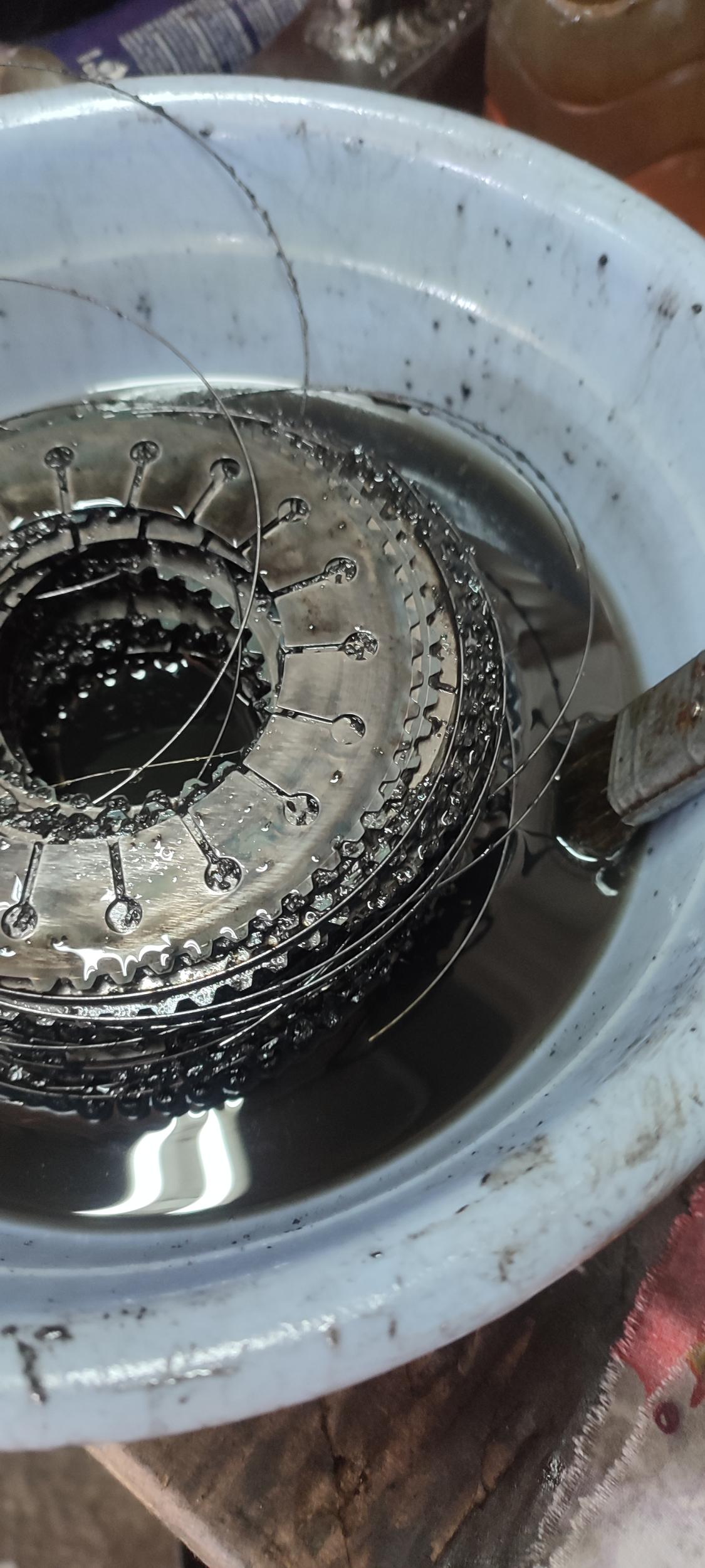

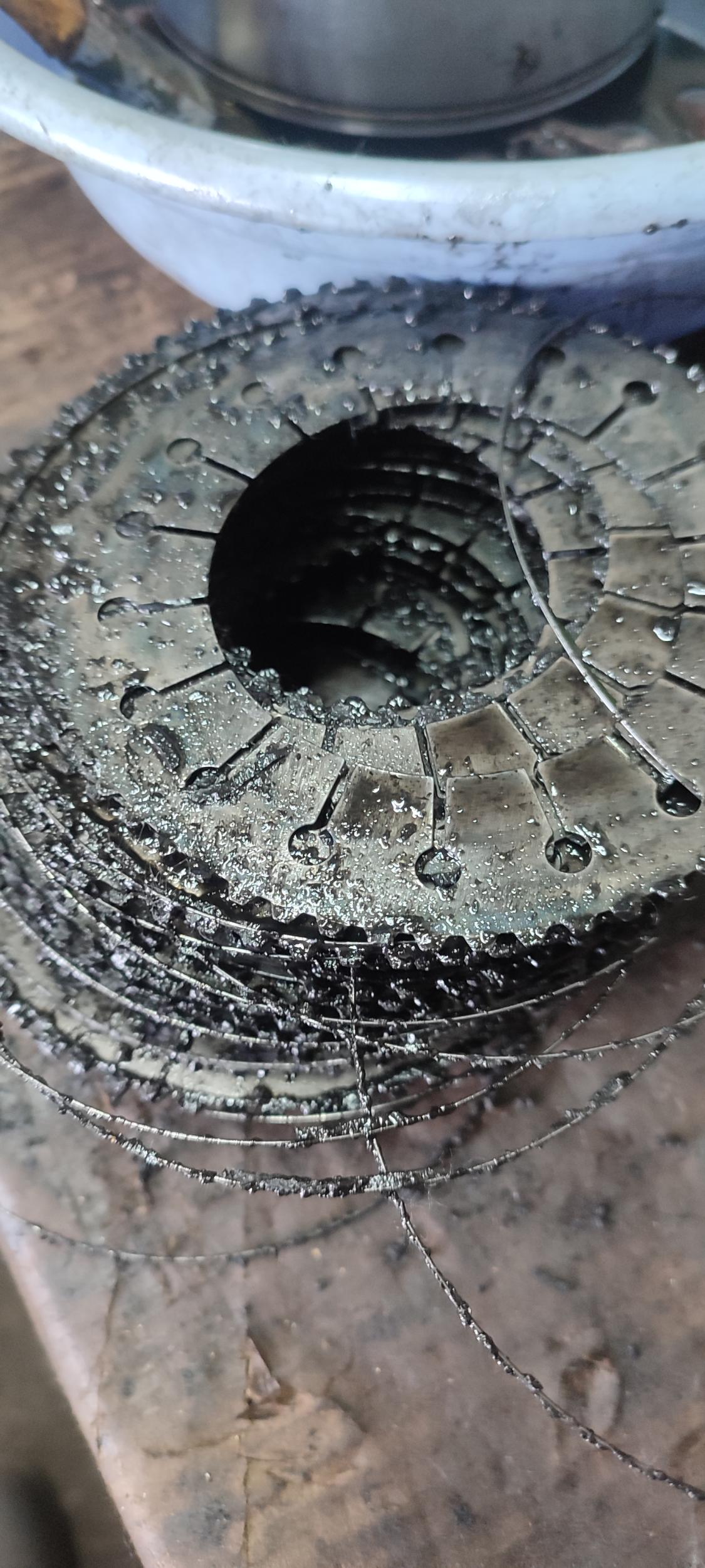

В общем моется в соляре без проблем. Чистых тряпок побольше?

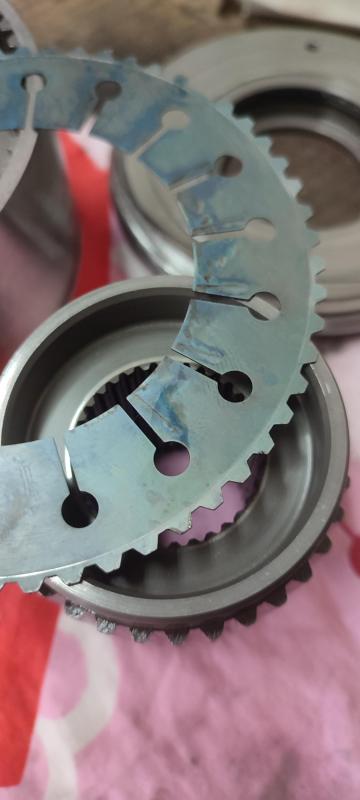

IMG_20240621_141003.thumb.jpg.1d05faae25c50acb547a7d1a325127a9.jpgIMG_20240621_141009.thumb.jpg.d39e83f78e53850c16b03928b150b03e.jpg
тут главное потом собрать не перепутать ничего.
первый идёт внешний зуб, потом кольцо, внутренний зуб.
И так до верха
Законченного варианта ещё нет.
Всё в процессе
А какие-нть резиновые колечки, сальники, есть в конструкции? Использование тонких проволочек как разделителей дисков немного странное решение, имхо.
Повторю вопрос, какую жижу собираешься использовать для заполнения?

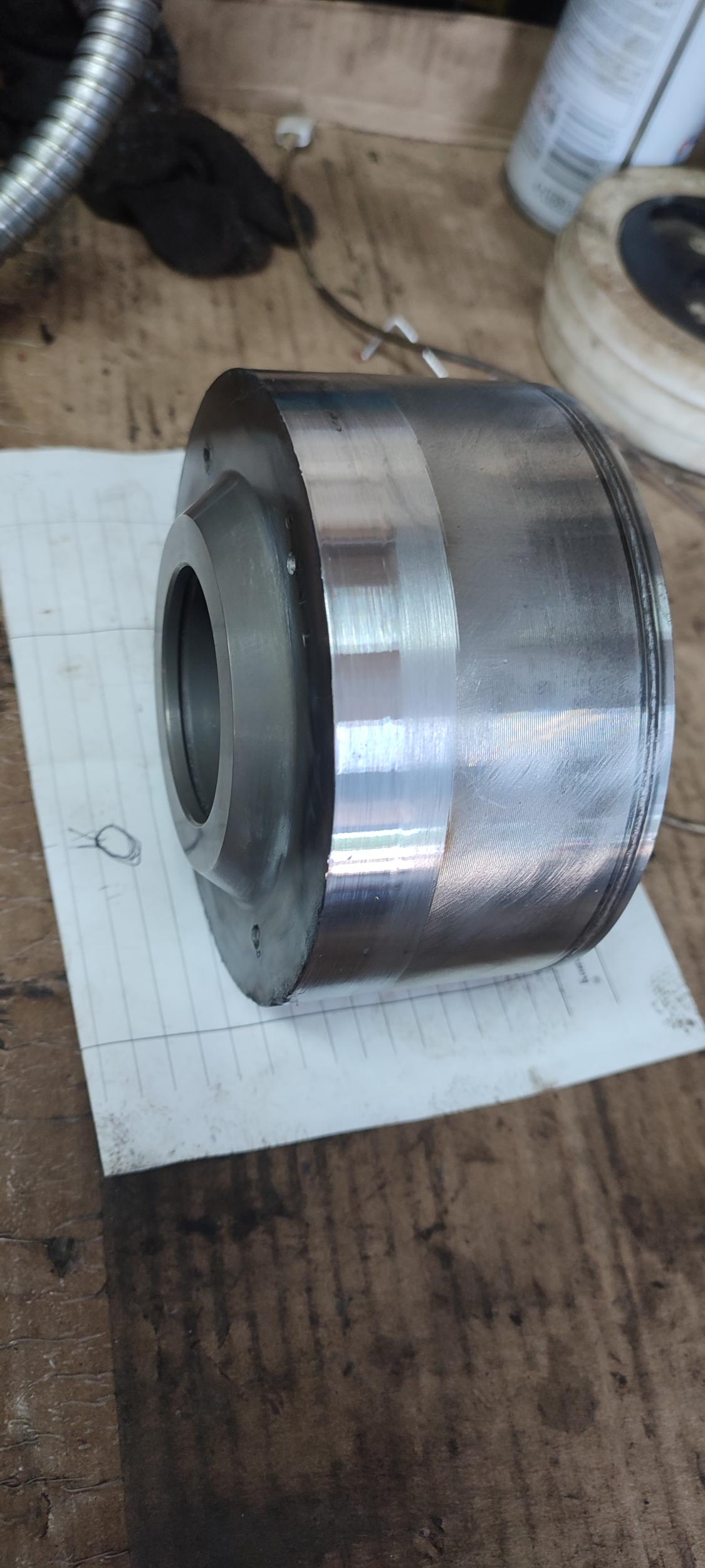

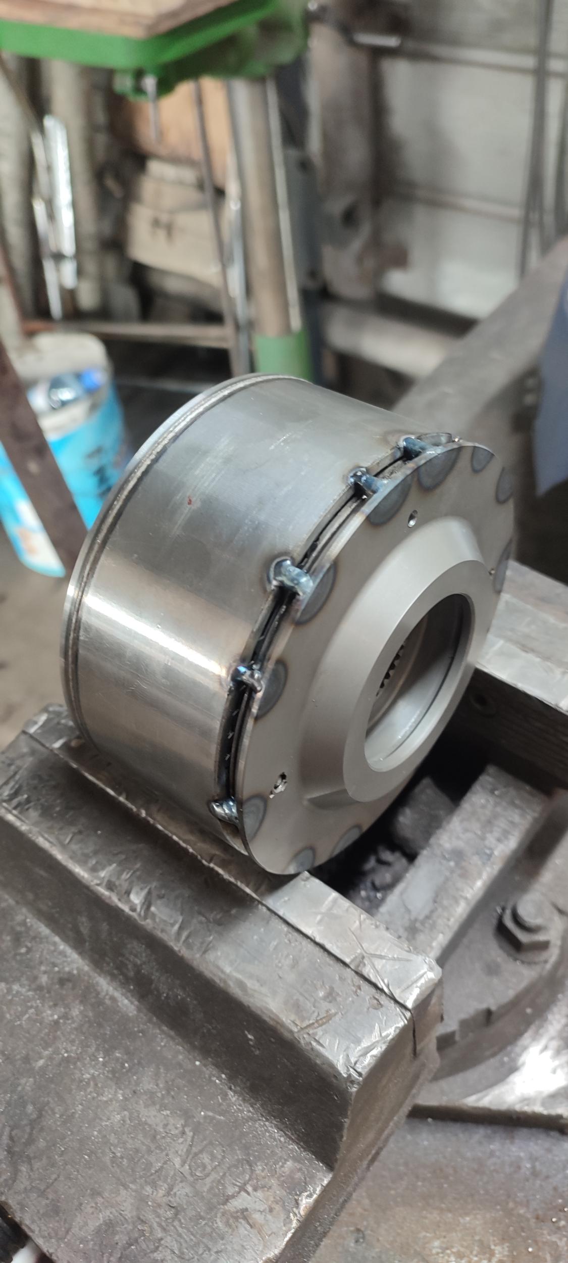

На прихватках
Проблема варить в том, что там есть сальник и боюсь что он поплывёт.
Варю точками и с перерывами.
