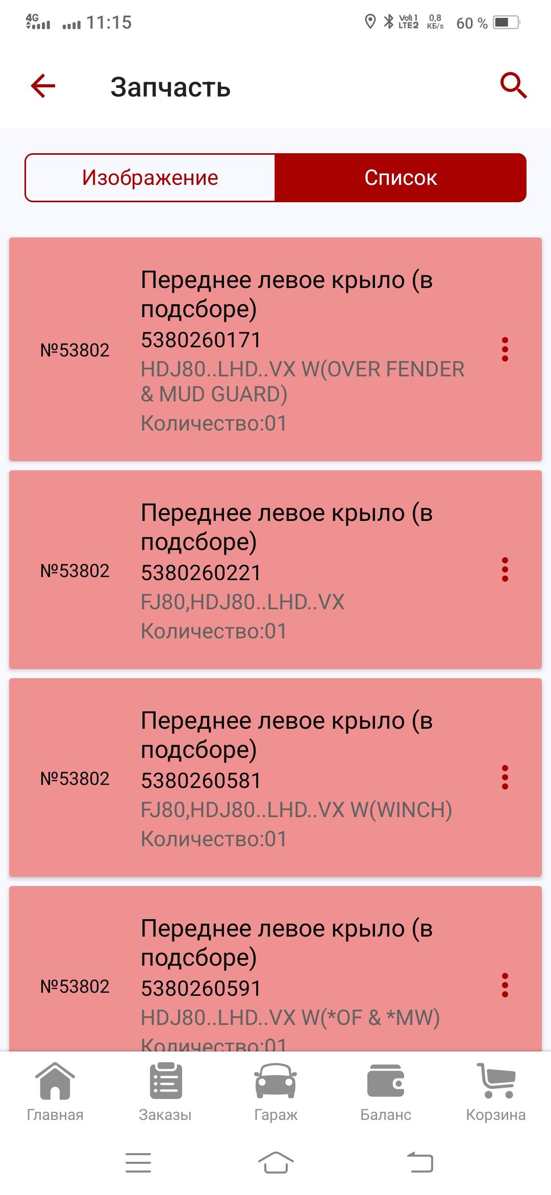

Ребята приветствую вас! :buzz: Нужно разобраться помочь. Человек у меня хочет заказать крылья, но именно оригинал и именно " родное ...на европейца..хотя по мне так оно все на один хер)) только с боку)). В каталоге , например Автодок , даны 4 варианта. Он не и люди с автодока не знают какое именно крыло идёт к его модели. Китай не хочет  Япония тоже, надо вот именно Европа)). Шансы есть какие?  Подскажите плиз чего нибудь..

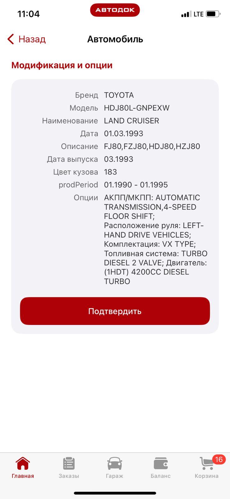

Заходишь по вин в каталог запчастей , находишь номер крыла и его заказываешь в магазинах . Придет именно то , что стоит на авто.

Ну он так и делает. Но по вину вон см фото, выдает 4 варианта. Он не знает какое именно его

Вся разница будет в наличии отверстий для расширителей  , фендеров . ...222 без дырок , ...581 для машины с лебедкой , ...591 машина с лебедкой и фендерами .
