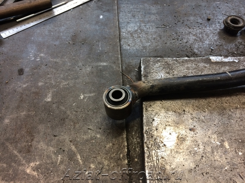

Из-за износа, нижнее ухо тяги Панара становится овальным. И зажать его во втулках без лифта уже невозможно. Надо тягу переделывать под сайлент. Вторая возможная проблема, это трещина вокруг крепления рулевого редуктора к раме. Тоже дает люфт.

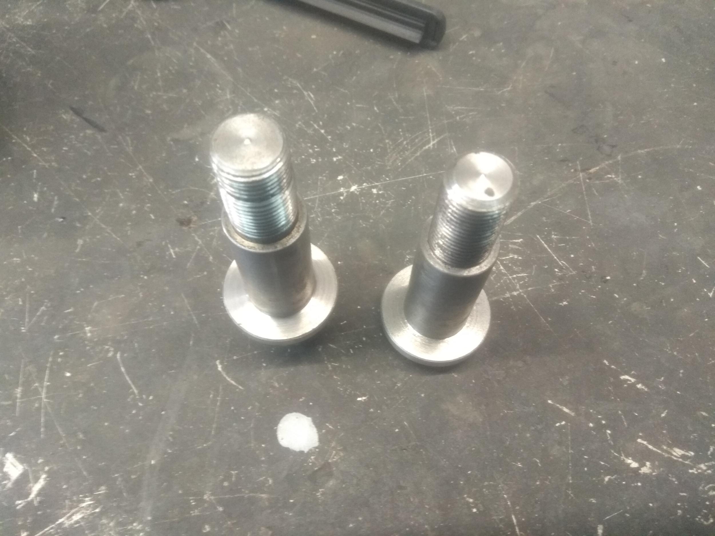

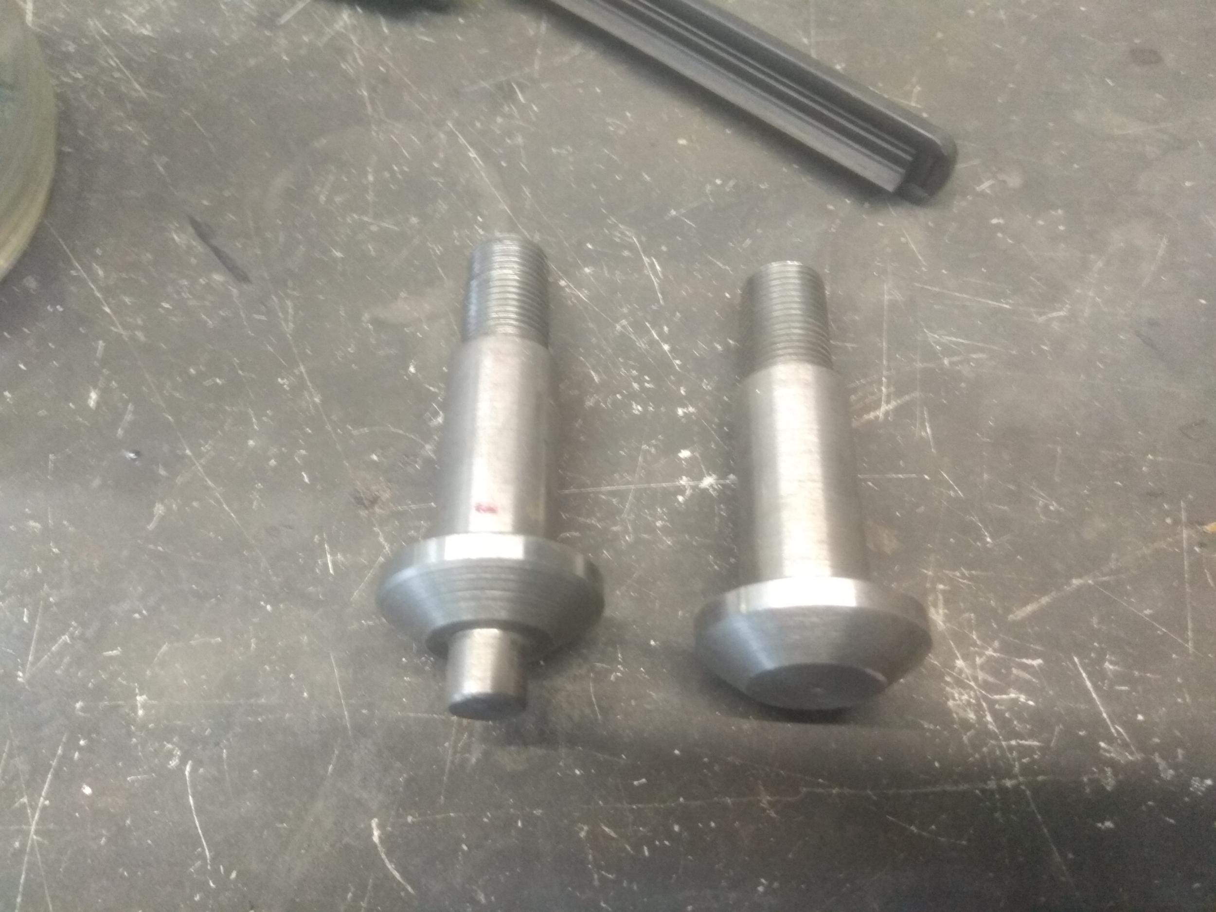

Помимо уха панары изнашивается еще и палец панары, приваренный на мосту, достаточно не большого отклонения от изначальной геометрии, чтобы появились резонансные колебания. Уже не на одном мосту поменял пальцы. Занятие трудоемкое. Если не забуду, сфоткаю на 70-ке, которая у меня сейчас на реставрации, там и палец и панара доработанные.

Была тема про переделки. Можно подобрать сайлент под размер пальца на мосту и переварить под него ухо на тягу Панара.

@Schweik палец поменял месяцев 6 назад. Его оторвало под корень. До меня видимо его варили несколько раз

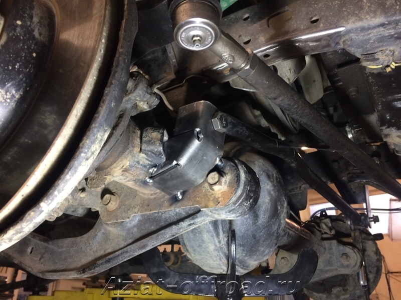

@AZIAT Андрей, а усилитель кронштейна TLC80 (https://aziat-offroad.ru/toyota/landcruiser80/00080-003) на TLC70 подходит или нужно свой ваять?
Думаю скорее всего у меня трещина в раме, просто механники слепые. Т. К. При езде по кочкам в руль отдает металический скрежет. Прям явно из-за трещины или оторванного кронштейна панары. Полезу сам смотреть
26 минут назад, davidovaa сказал:
По отверстиям редуктора совпадет , по форме рамы и кронштейна нет.
Но у 70ки конструкция кронштейна другая , он не трескается как на 80ке .

Мнение, если уж и заниматься ремонтом панары, то вот так. Сайлентблок от панары 80ки  и нормальный кронштейн на мосту .

У меня пластина под рулевым давно приварена профилактически, так как место слабое. Мостовой кронштейн тоже обварен. В торсионный кронштейн (на прадо их вроде бы нет) вбит усиливающий штифт, но шимми всё равно есть. Наверное действительно проблема в самой панаре, буду на следующей неделе опять снимать, проверять, если найду какую-нибудь причину напишу.
