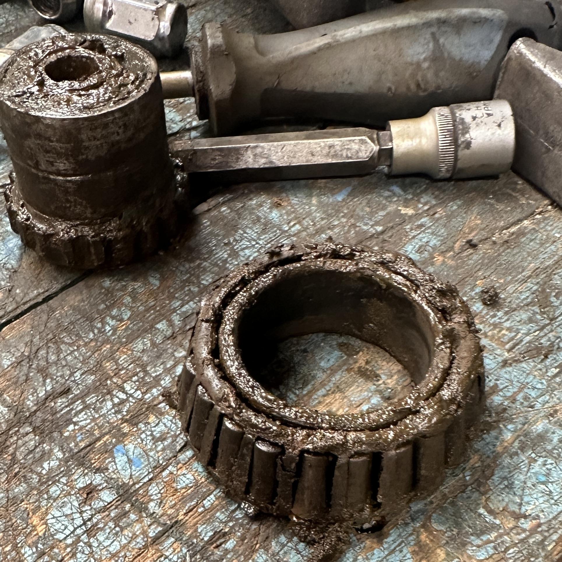

Третье. Шкворни. Тут сложнее. Там прокладок регулировочных есть и сверху и снизу. Давно туда залезал, уже не помню, что они регулируют. Напомни кто знает.
  • Машина: TLC79 3L 1992г.
28 минут назад, Миша Тульский сказал:
Прокладки регулируют преднатяг подшипников шкворней.
  • Откуда: ТУЛА
  • Машина: tlc 72
1 час назад, Китайский танк сказал:
Если я правильно помню, то подшипники там не конусные. Какой преднатяг? Или конические?
6 часов назад, Миша Тульский сказал:
Конические.

ну Ёпрст . Дохлый аморт это все и вызывает.  Сначала не отбалансированное  колесо начинает подвеску трясти , потом аморт ее успокоить не может, там еще и панара мертвая была. Глядишь там и в ступицах  и шкворнях подшипники братья вот этого.  А ты ходишь и ищешь что у тебя поломалось.
