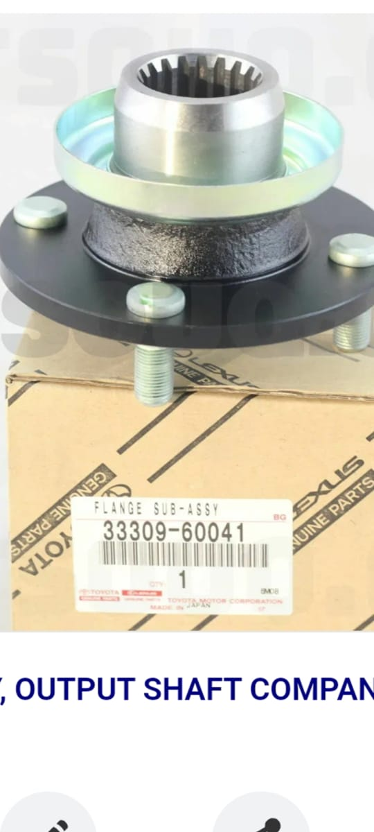

Куплю фланец РК, который выход на задний мост ЛК-60. Один из номеров 33309-60041.

Куда уж точнее? Задний фланец РК от тлк-60.

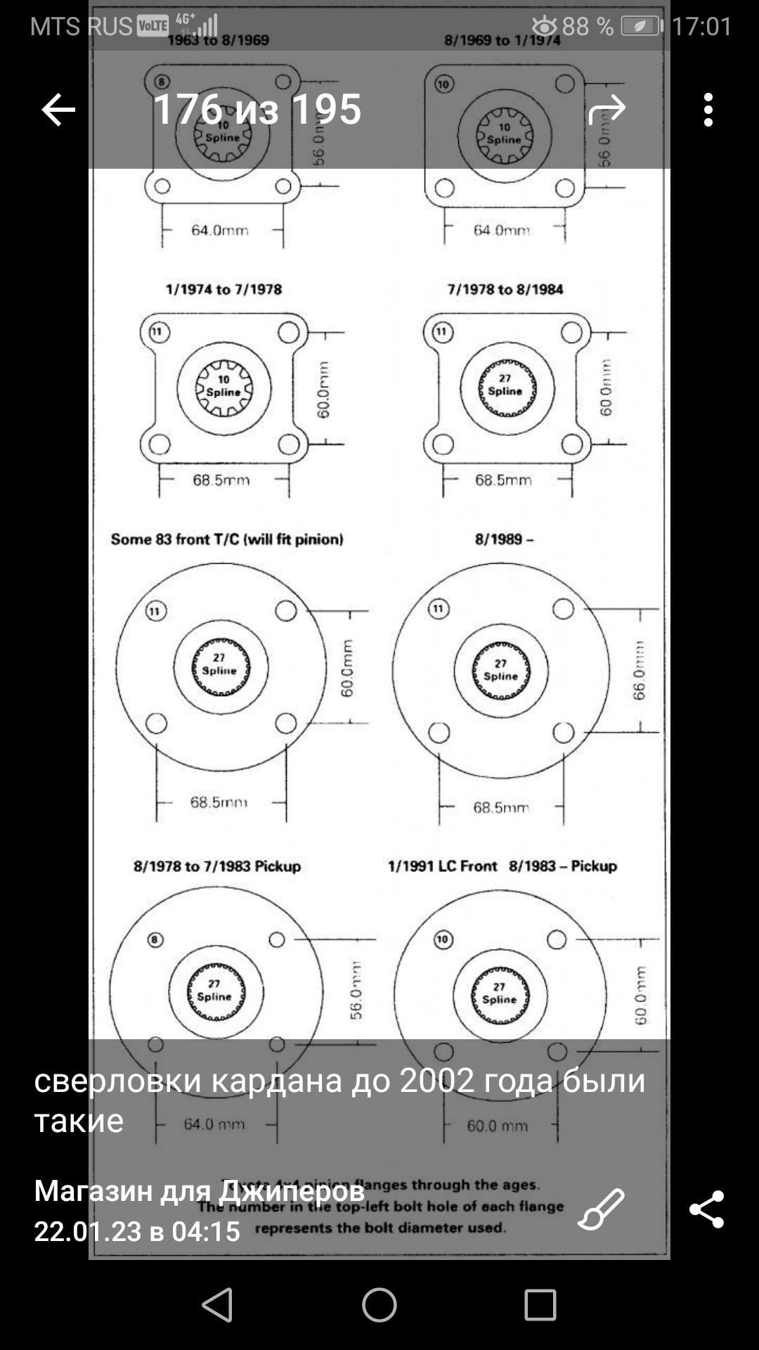

В нашем случае не совсем так, хотим заменить фланец РК под 60-й кардан, чтобы собрать напрямую и переходники не городить.
  • Машина: TLC-60, Hilux LN166
Вот для наглядности:
  • Откуда: Магадан
  • Машина: TLC80 HDT АКПП, 7 блокировок, 35" мех+эл лебёдка
Измерили критические размеры:
19 шлицов на валу
66мм квадрат по шпилькам, диагональ не измеряли
11мм шпилька крепления
