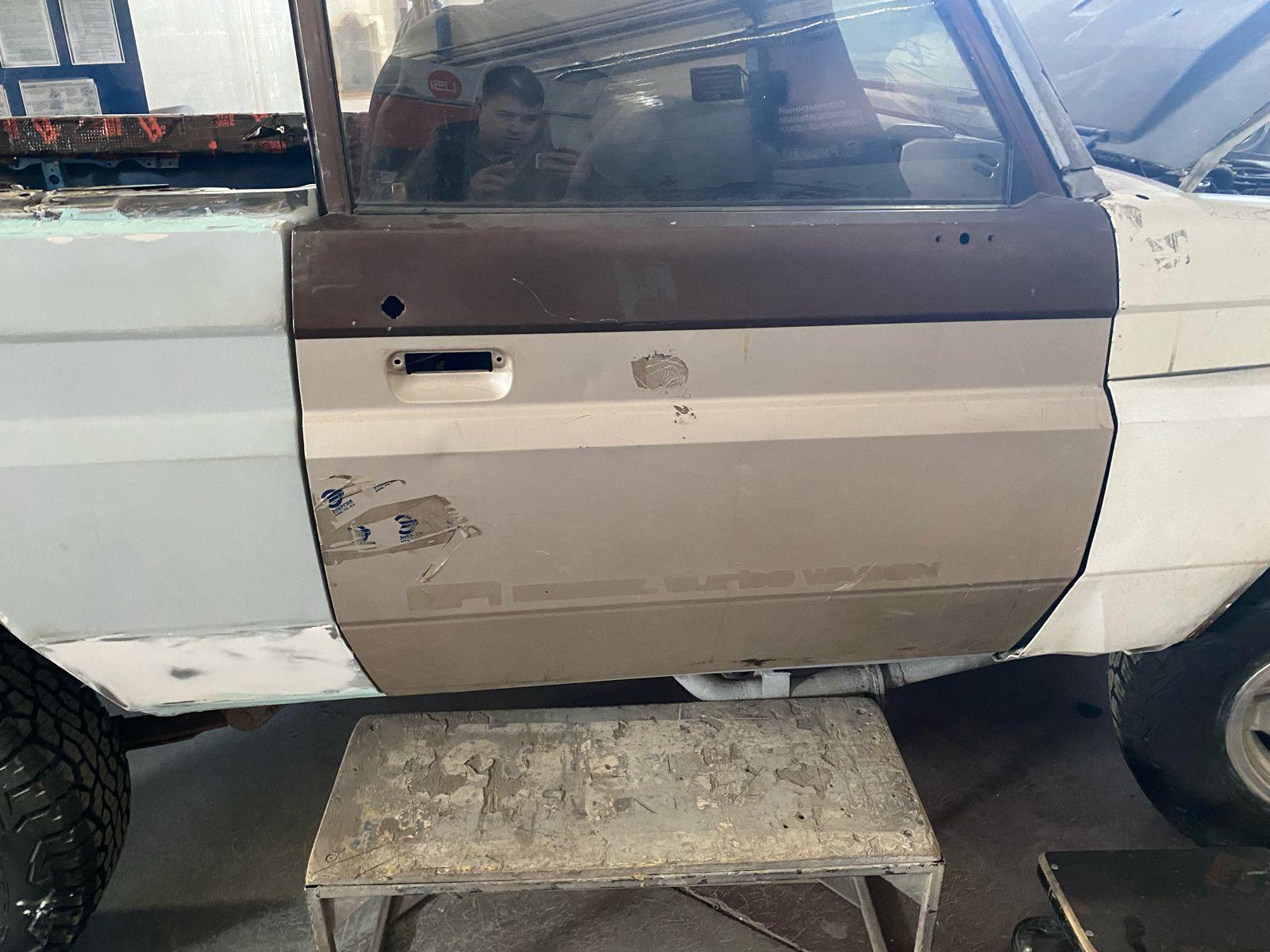

16.12.2024 в 12:11, Marat Gamb сказал:
Задние тоже от каротыша. Брал с одних рук боковые и задние. ,,,Вот дверь стоит с круглым углом, щели нет ?,,,, -там есть я пластиком сделал. Было бы стекло , лучше рамку переварить.
Приветствую. Скоро будет два родных стекла на передние двери.. Если еще есть потребность в них, сообщите.

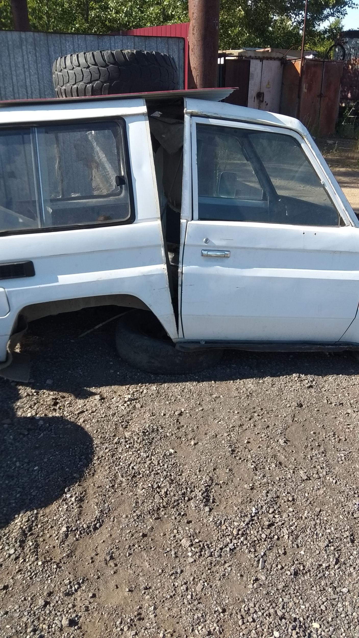

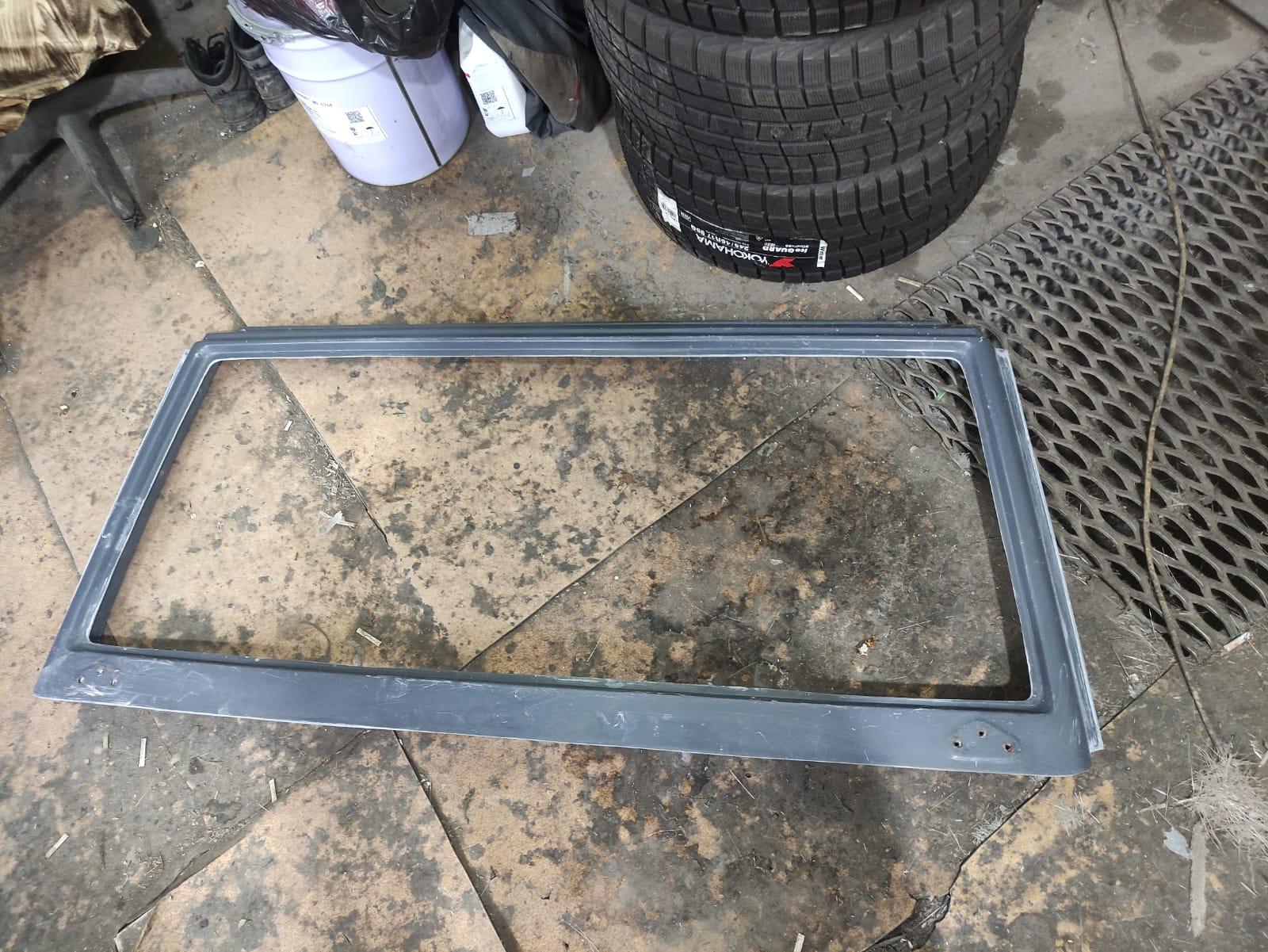

Всем привет. Проясните, пожалуйста, так и не понял про ширину задних дверей, у меня 73, европеец, на лето хочу купить задние двери срезать рамки и сделать только половинки. Мне казалось, что подойдут любые с 78, 76, 71, 70. или не так?
  • Откуда: Южно-Сахалинск
  • Машина: bj74
5 часов назад, Александр Томашук сказал:
Нижние части без рамок подойдут. Вся разница в рамках.

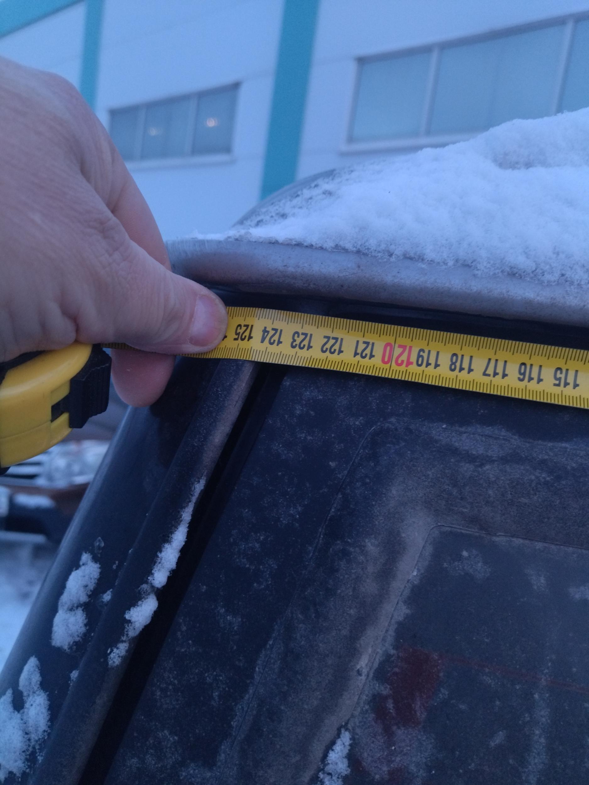

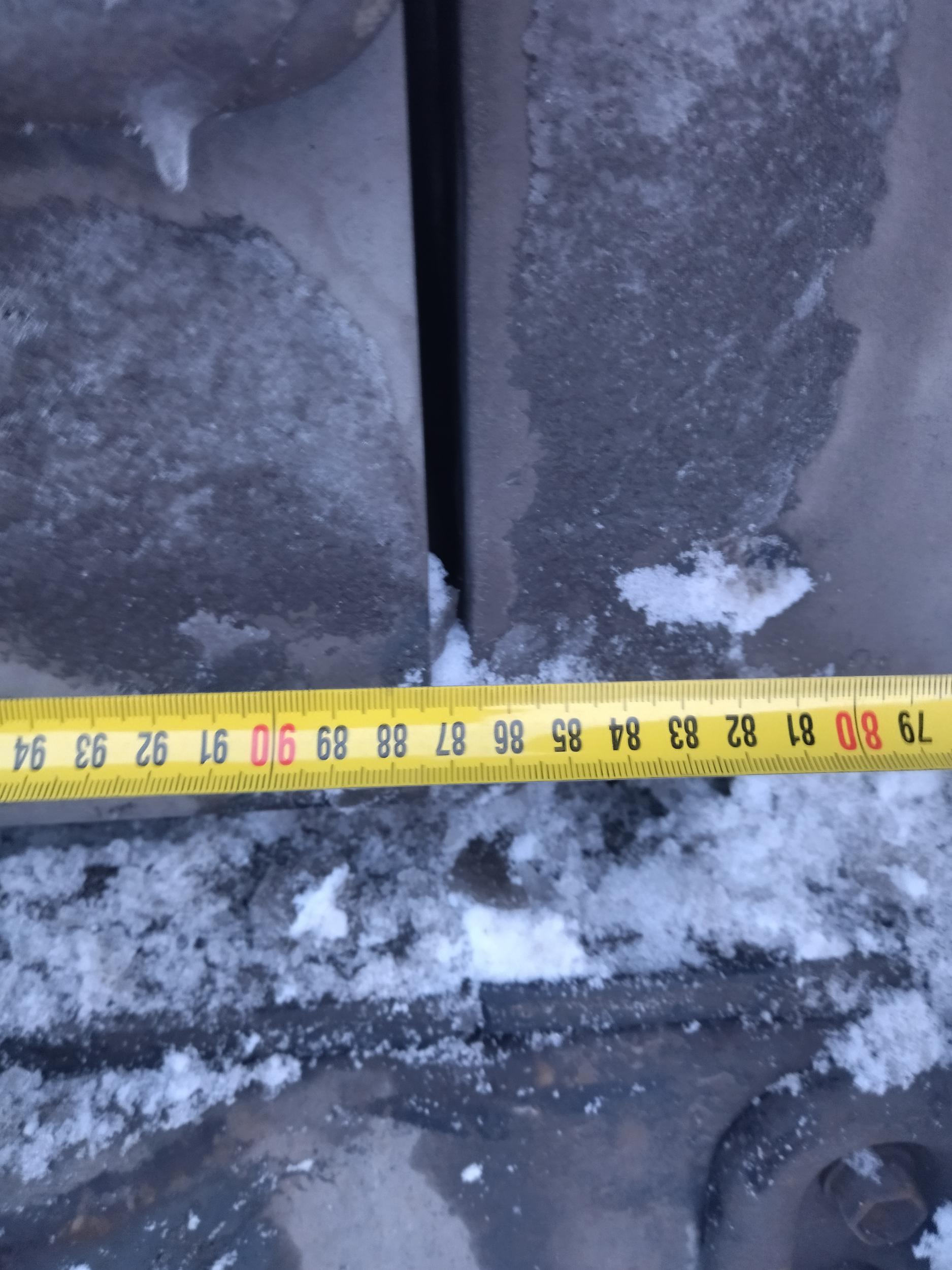

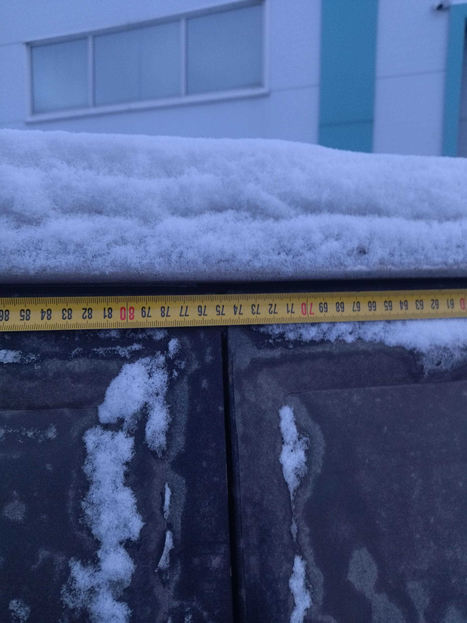

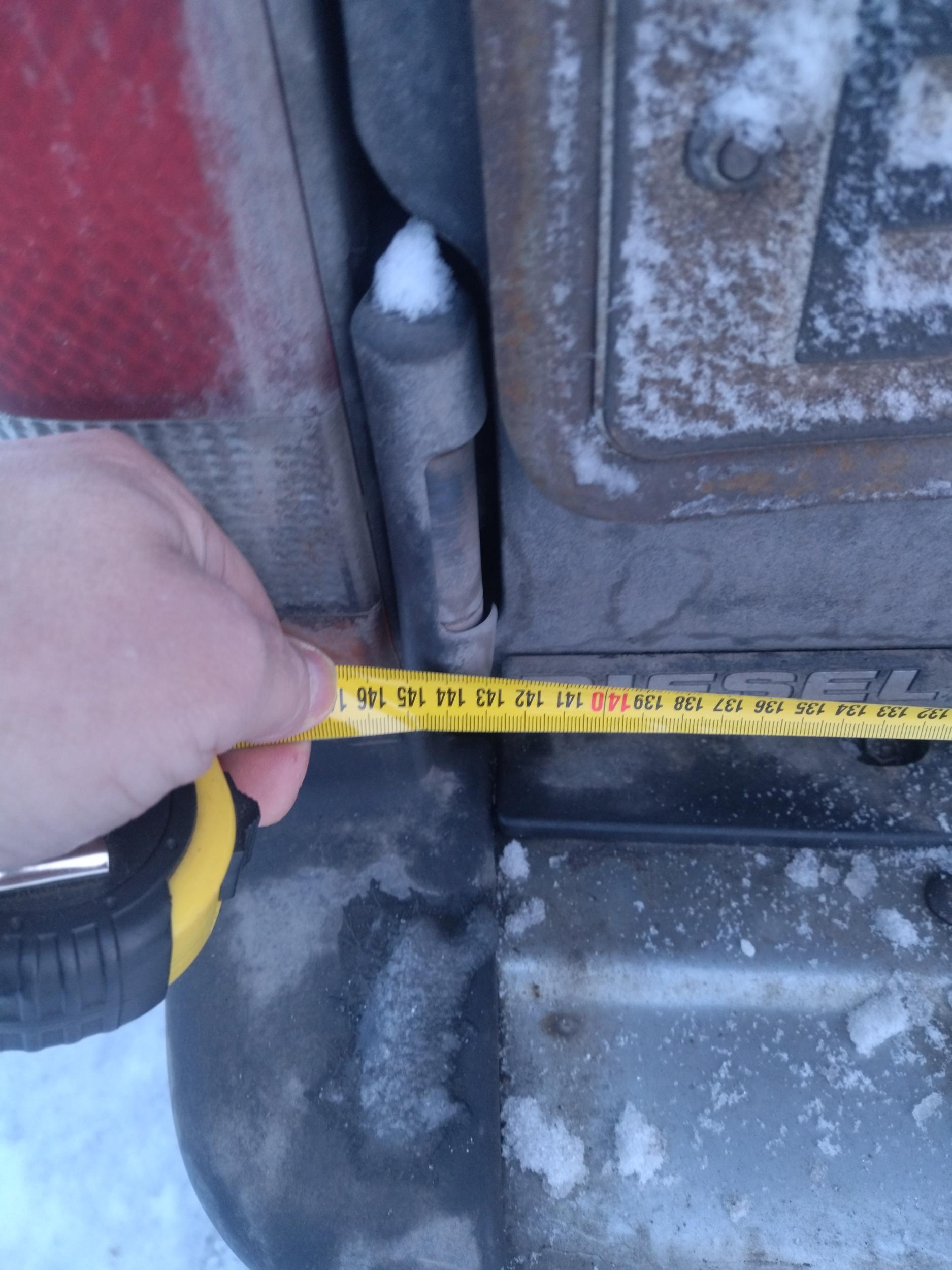

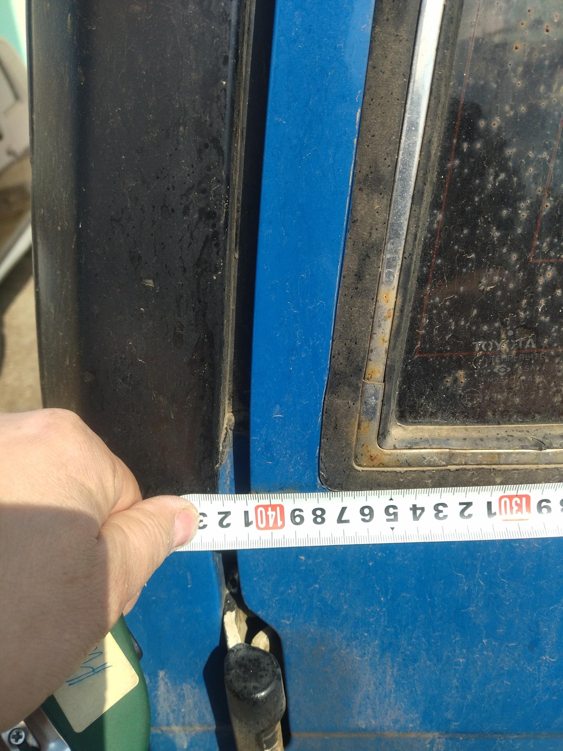

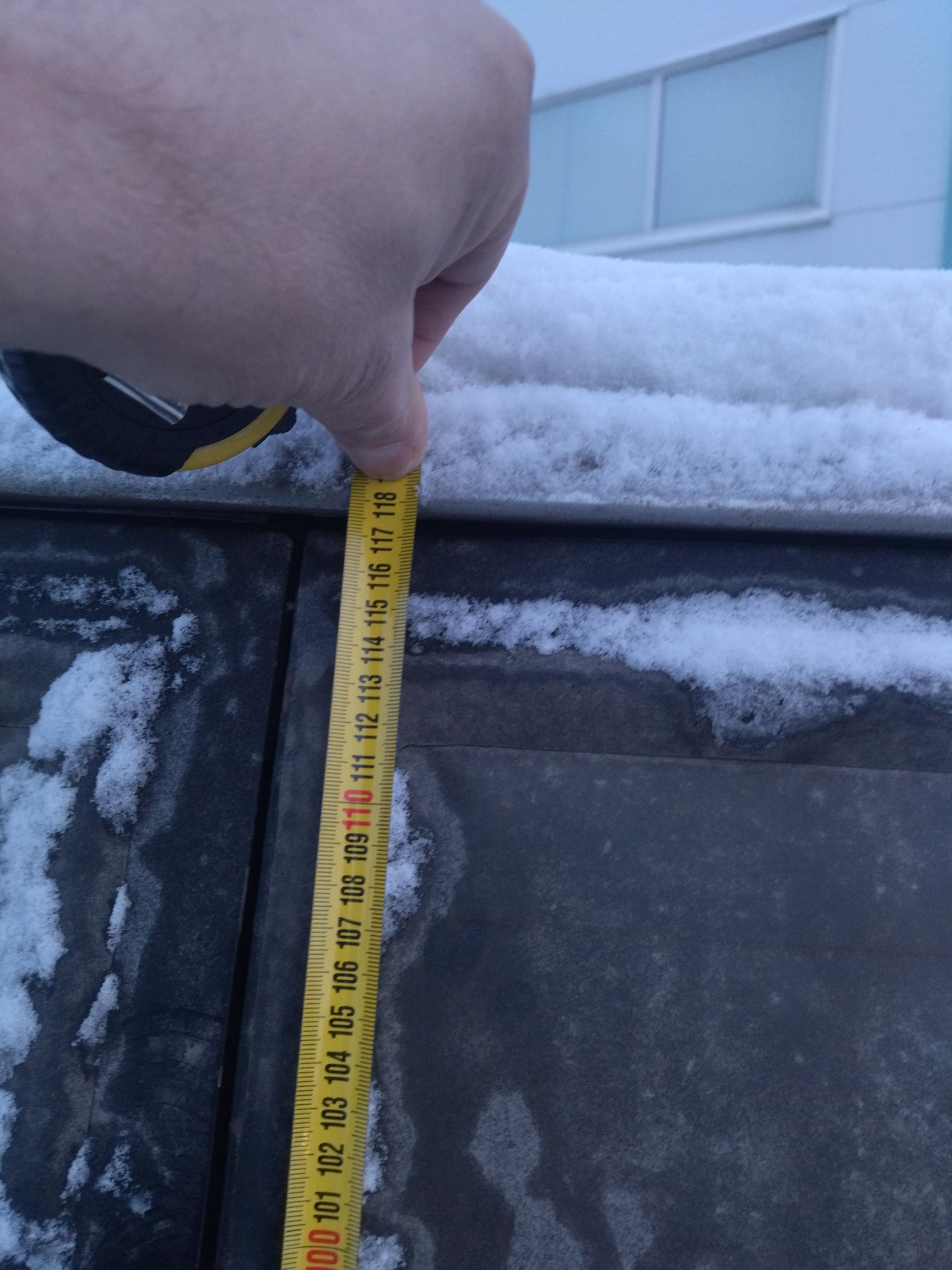

  • Откуда: Набережные Челны
  • Машина: тлк BJ74 13BT

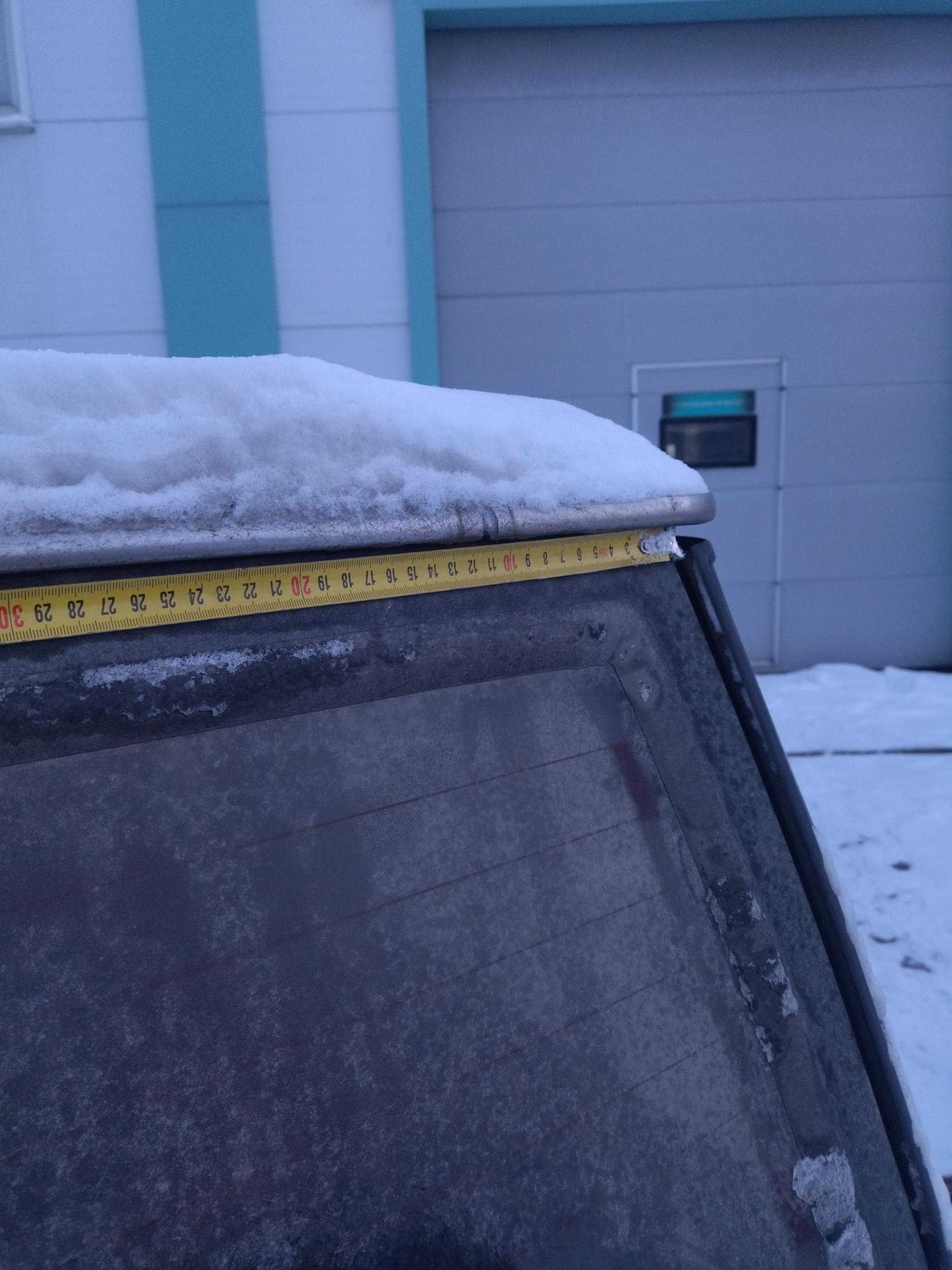

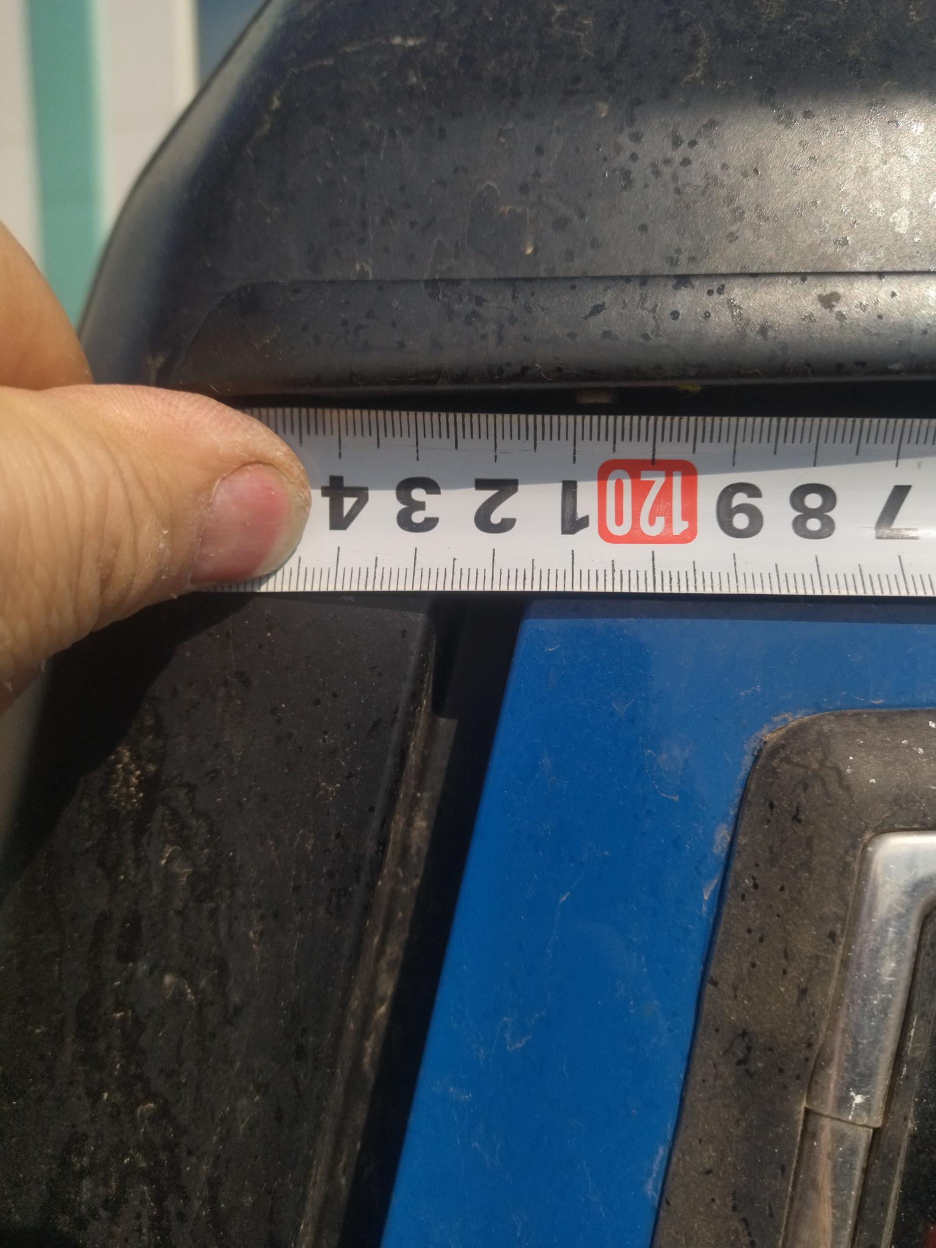

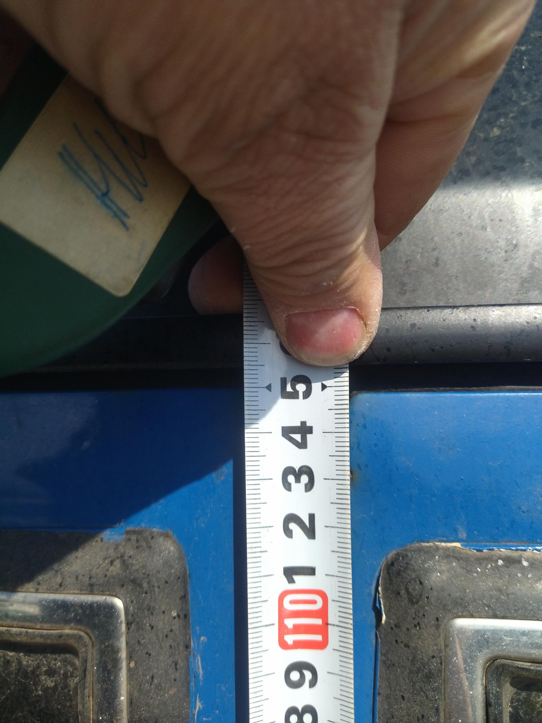

Две двери , от 78 го на 2 см больше, чем от 73,74, высота одинакова. В принципе думаю можно подогнать. Недавно делал фото , обоих машин. Найду выставлю ..
По верху на тлк 73,74 меньше на2см. Завтра сделаю фото. Как раз на нем поеду.
