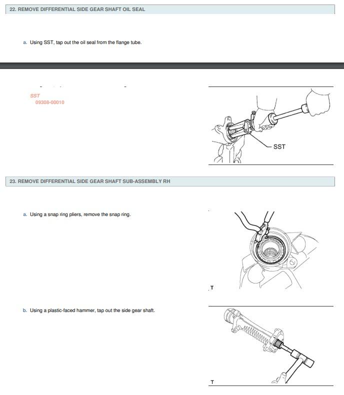

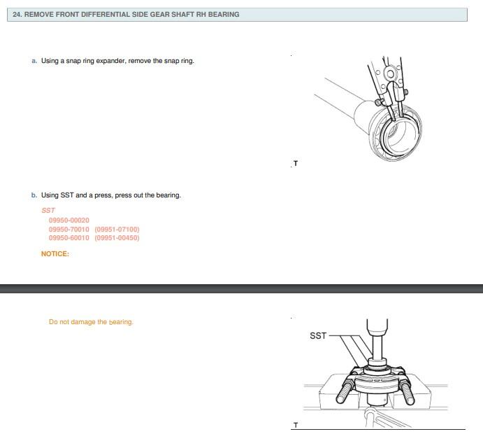

По мануалу снимается чулок в сборе с полуосью, снимается большое стопорное кольцо, выбивается полуось с подшипником наружу, снимается маленькое стопорное кольцо и спрессовывается подпипник с полуоси.
