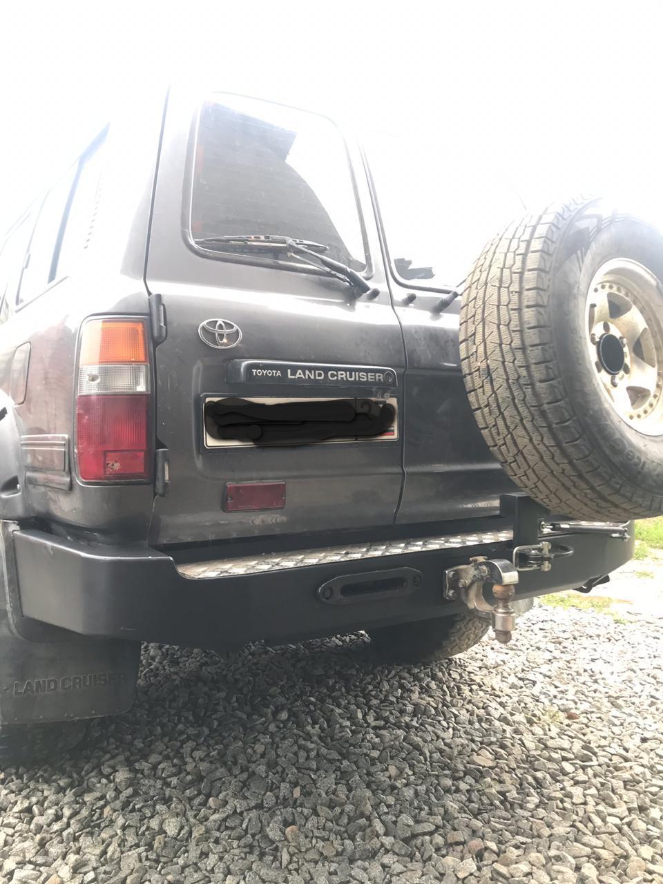

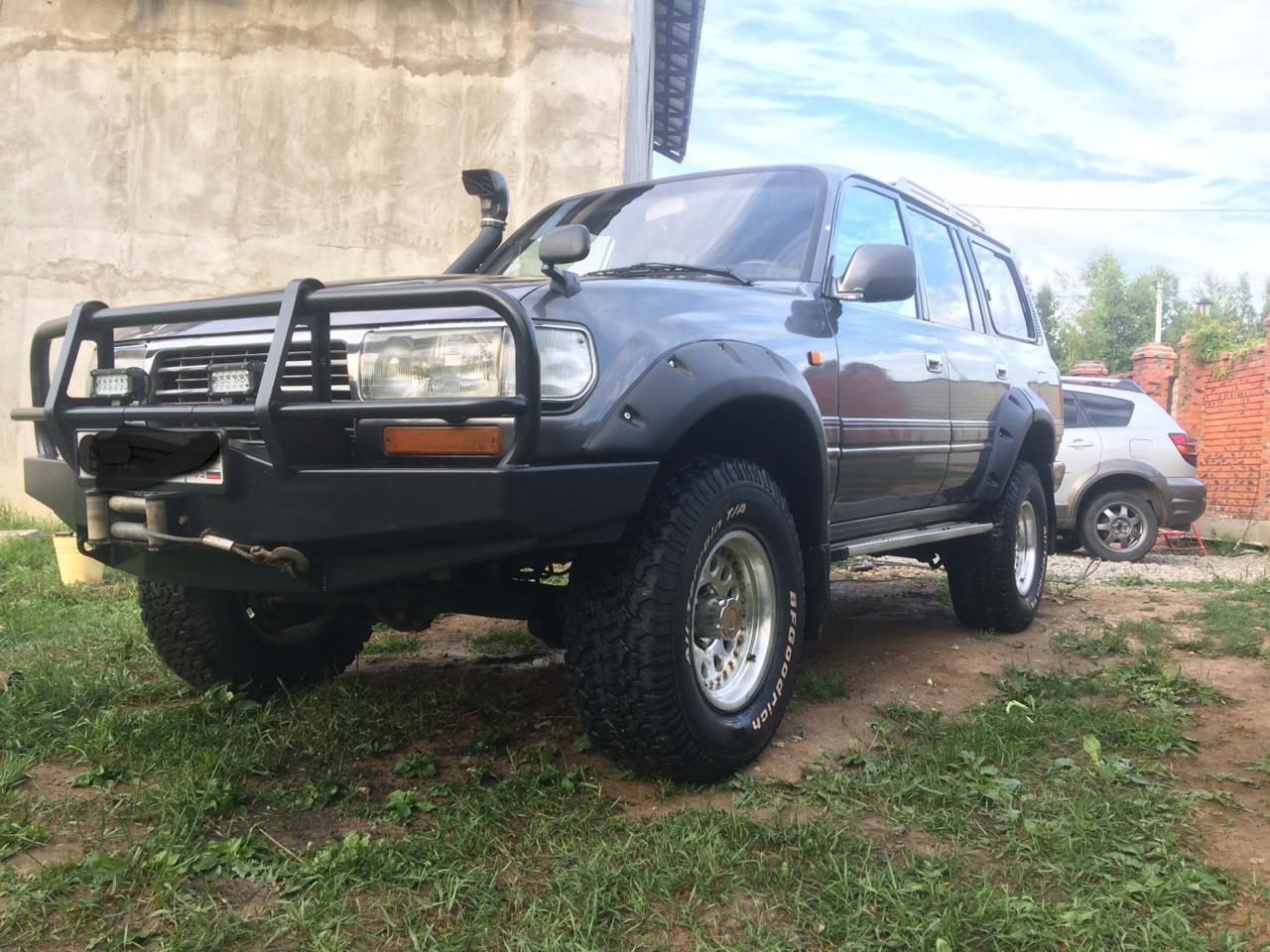

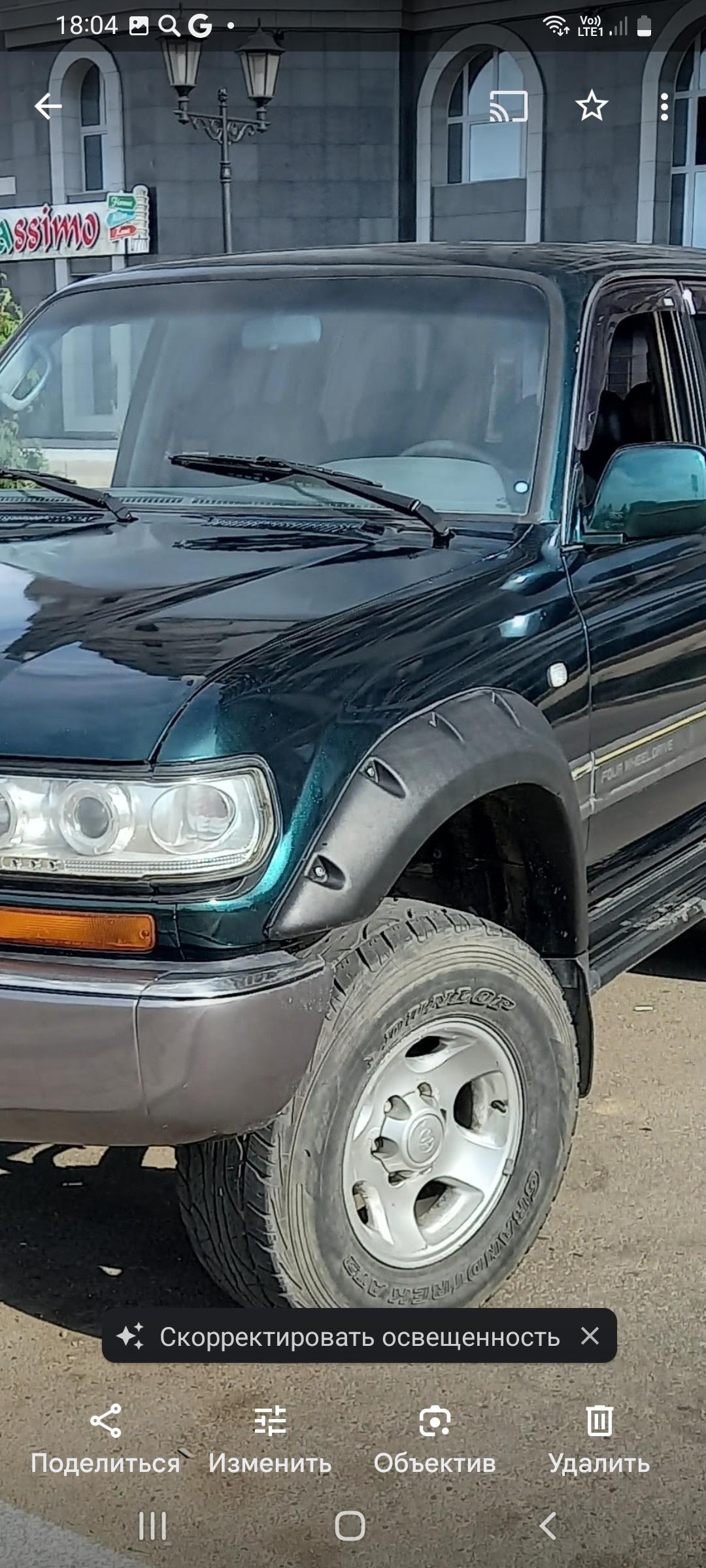

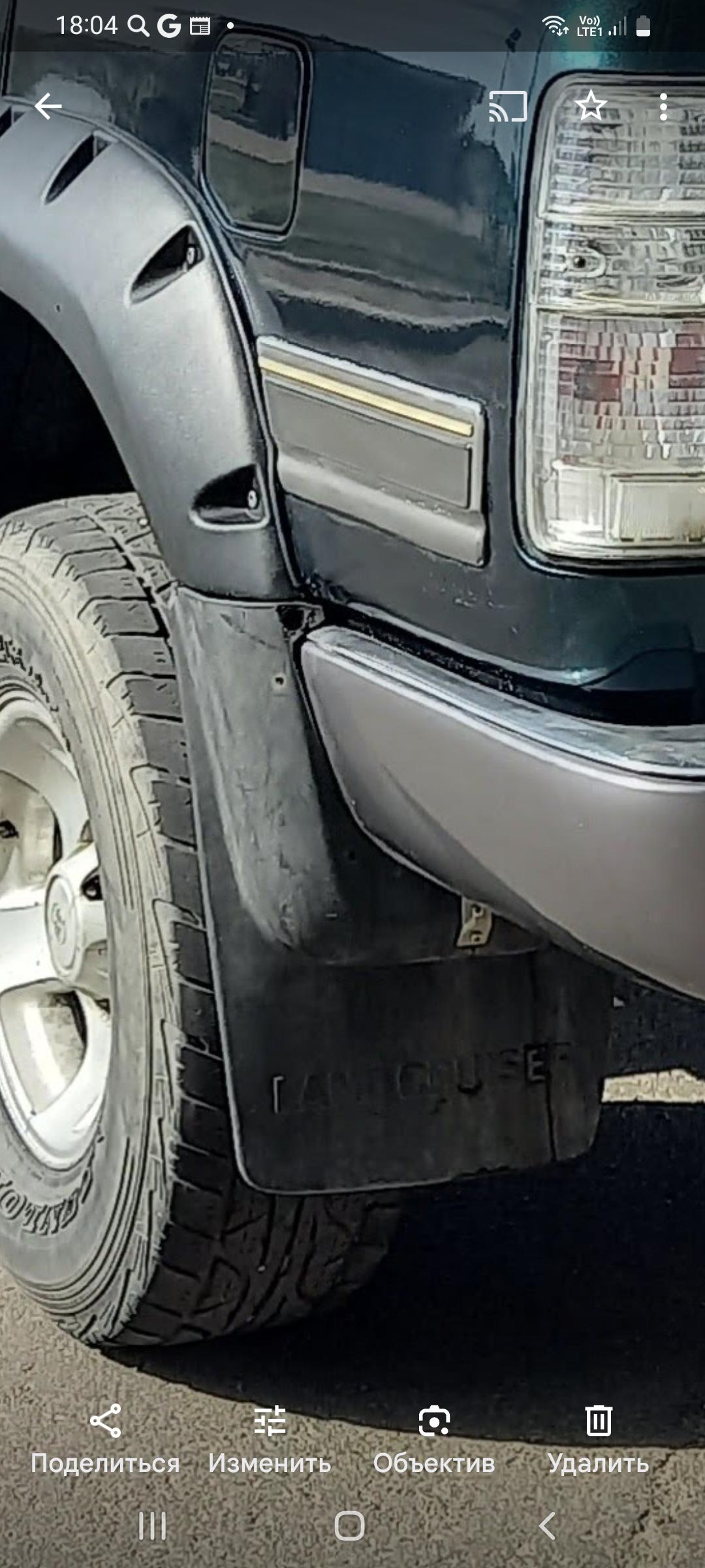

Встанет. И зад и перед. Там момент есть по боковым кронштейнам если не ошибаюсь. Тупо просто не ставил. Вот смотри как стоят. На решку внимание не обращай,поставил потому что была,а родня мёртвая была.

А с брызговиками и расширителями как вопрос решал?
  • Откуда: Амурская обл.г.Благовещенск
  • Машина: 80ка. Из мёртвых воскресил.
Только что, Hodok сказал:
Фендера покупные,тот ещё продукт... Брызговики двух видов есть,какие подошли такие и ставил.

Подножки не стандарт,тут заказывал,не помню у кого,новые,зачетные. Вот примерно так это выглядит. Скоба это вместо штатного крепежа,отсутствовал,а менять за 15 к.рублей не готов был.

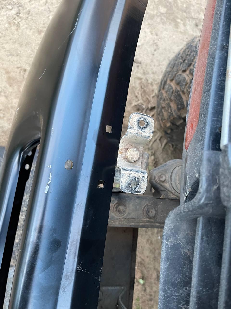

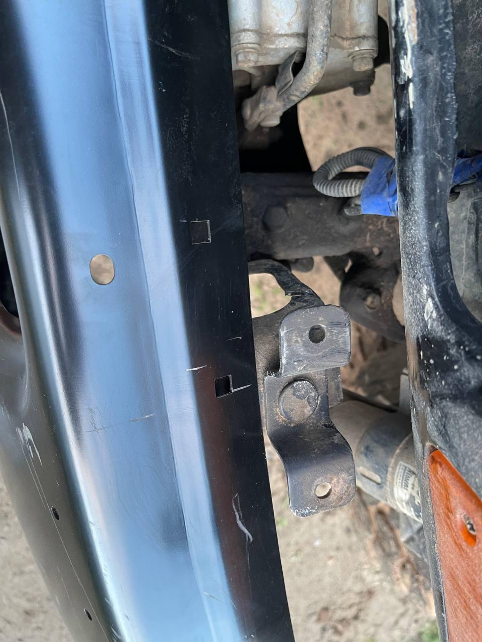

Примерил дорест бампер на штатные крепления, не подходят, крепления идут шире
У них свои крепления?
30 минут назад, donriga сказал:
Визуально у меня изгиб верхнего П-образного кронштейна меньше.

Ну поменяй крепления. Сварка-болгарка рулят. А ещё молоток ,головки и накидные.?. А ещё,что б было понимание,праворульные отличаются от леворульных в том числе и запчастями. Не кретично,но руки прилаживать нужно ну или кошелёк,а то и всё вместе.
