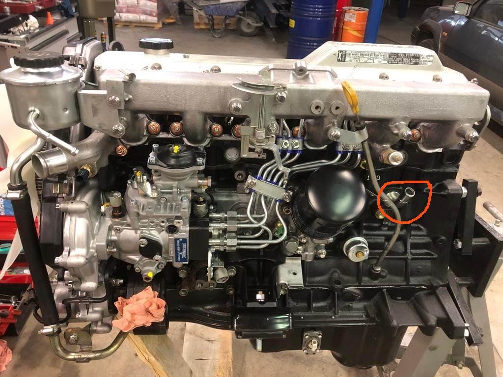

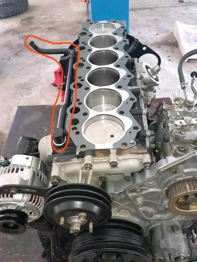

Подача и обратка идут из и в блок цилиндров. Направление подачи я выше в коментариях на фото показывал.
