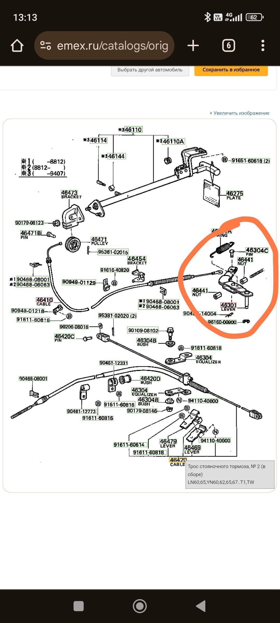

ЗаднийТрос ручника очень легко сделать,если сам трос живой
  • Откуда: Назарово
  • Машина: Hilux ln65
Ещё ищу рычаг, или как его назвать...тросик передний и задний соединяет... Может есть у кого?
