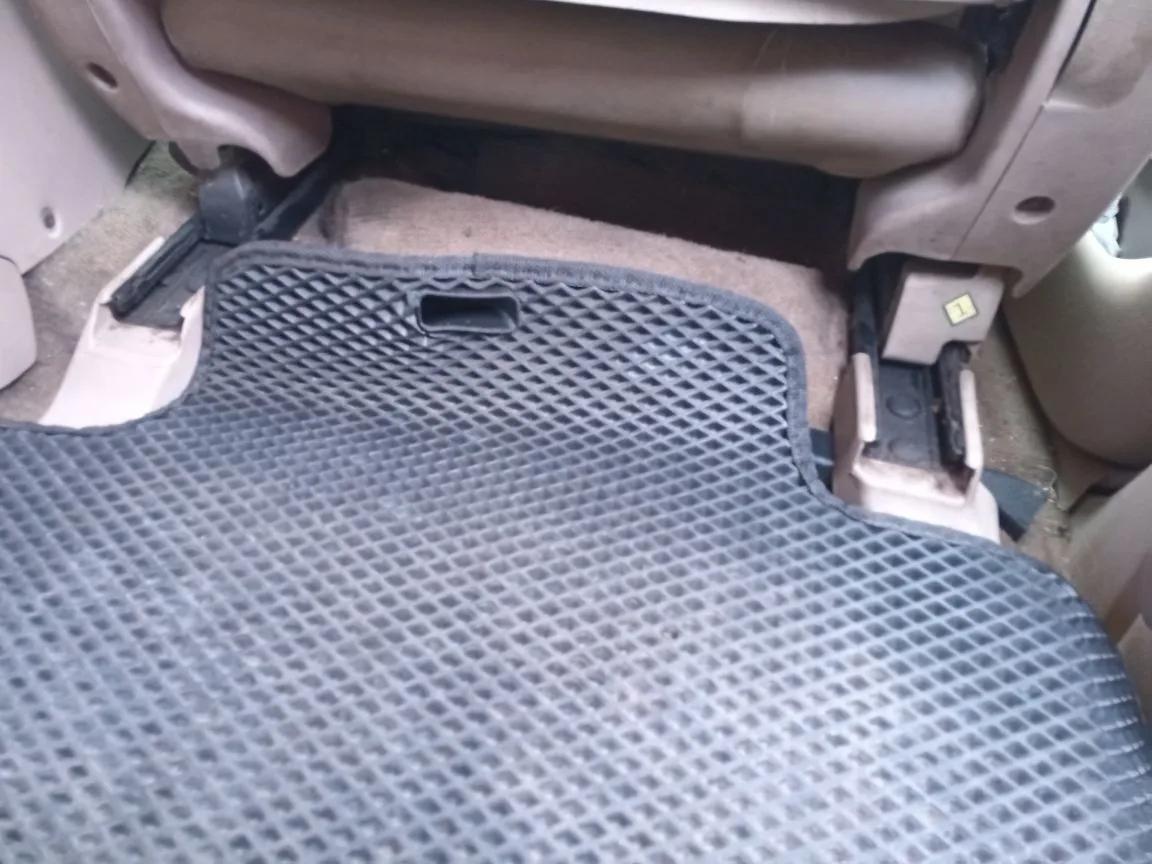

Установил себе удлинители воздуховодов для ног задних пассажиров. Штатные воздуховоды короткие и заканчиваются посередине сидушки, дуют водителю и переднему пассажиру под зад, а когда коврик с высоким бортом мало что долетает до ног.
ae571fff86bed25e918fb4f48a2196d30dc8cba8
f6813ed71faf3bd3aa995b8e6ea897f10ac7fb6e
Ковер с высоким бортом не перекрывает обдув
4296fb744896cfda85932e2985326e8603d115e2
Вид без ковра
0dd03fff2676bebca42f45c7fcd042a90e120fd1

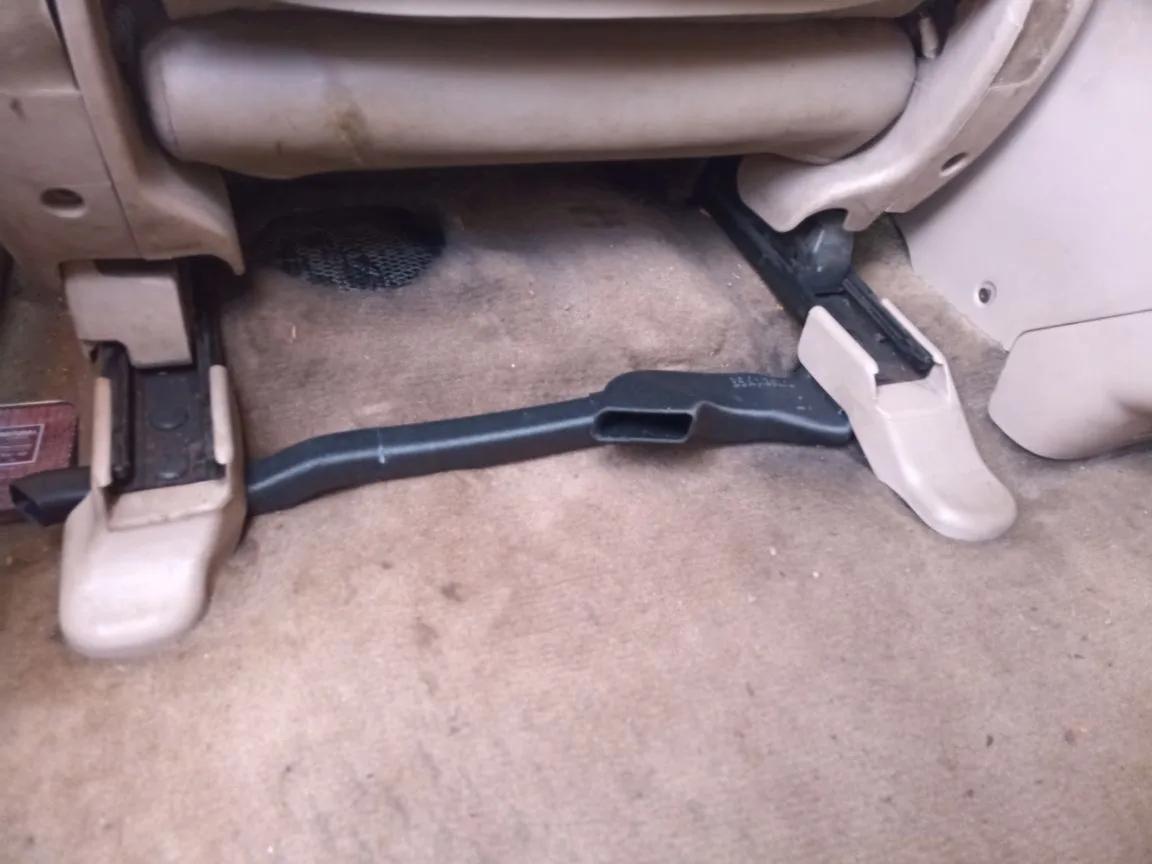

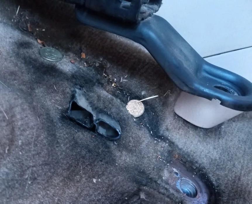

3. Главное. Удлинители плотно одел на штатные воздуховоды. Вот как они выглядят, сам впервые их увидел и узнал что они вообще существуют (извините, немного грязно):
spacer.pngВслепую, не откручивая сиденья, точно бы не попал)))

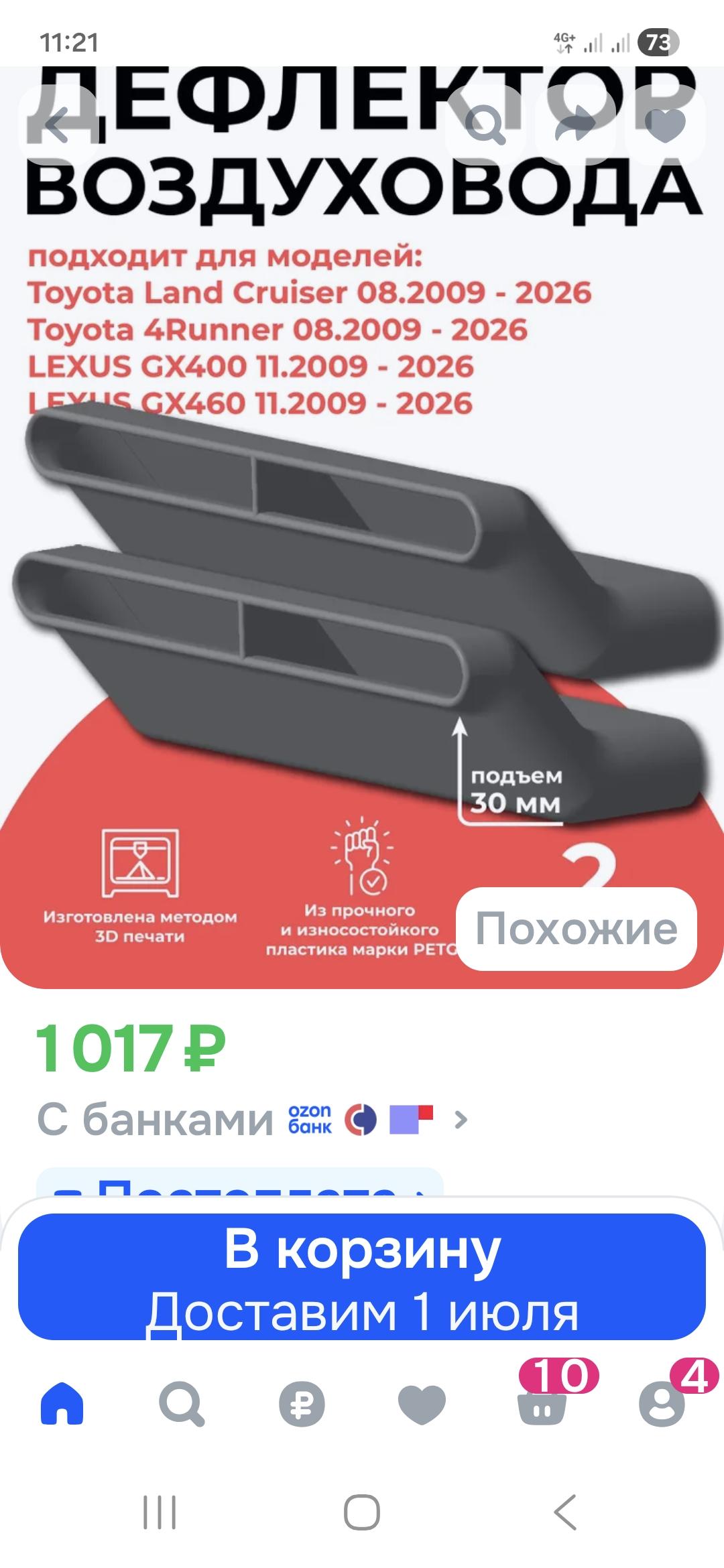

на 80 так и не начали делать?
  • Откуда: Чукотка, Анадырь
На озоне для разных авто видел
Вот сразу нашел
